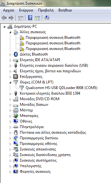

Άνοιξε την διαχείριση συσκευών του υπολογιστή και ανέβασε φώτο με ανοικτές τις θύρες COM

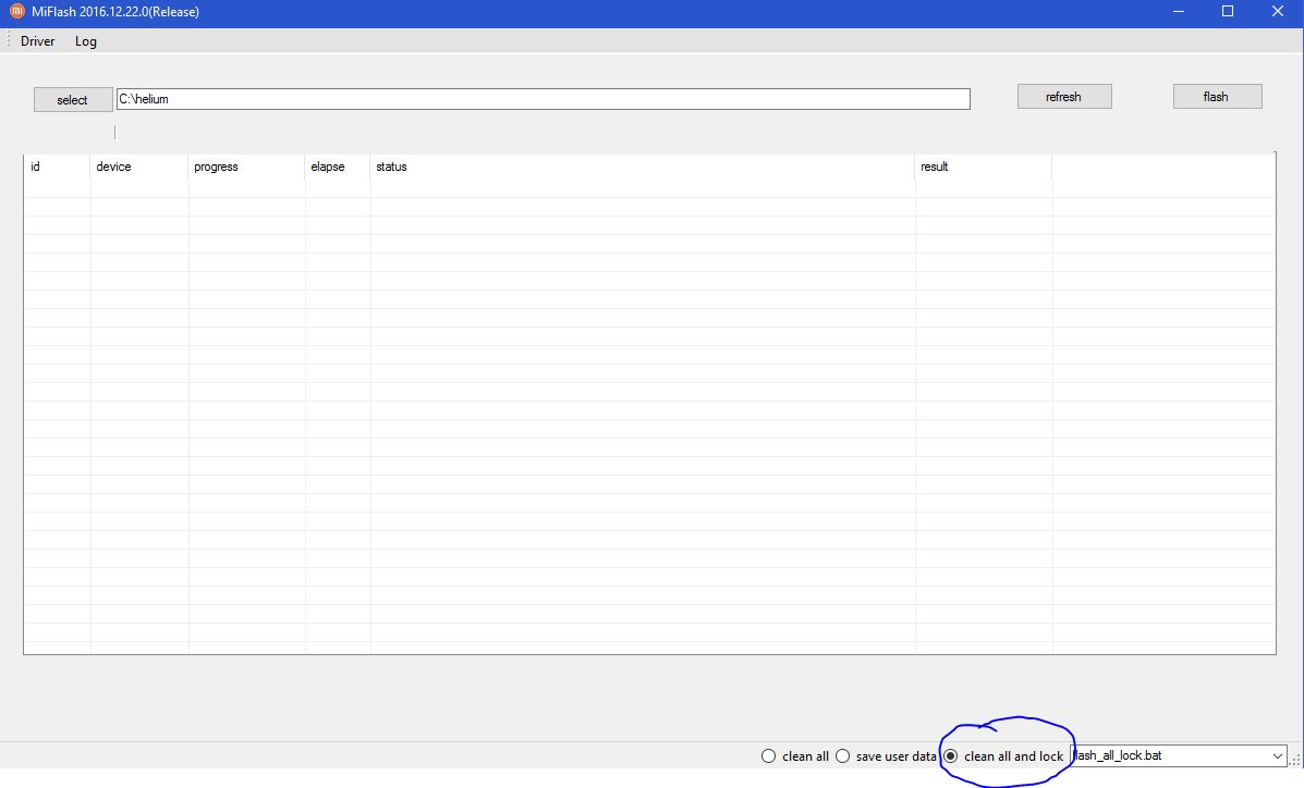

και μπαταρια εχει γιατι και όταν το συνδεω με το καλοδιο παλι δεν βγαζει τιποτα δηλαδή την μπαταρια ότι φορτιζει, δοκιμασα να και με το miflash να περασω ρομ αλλα τιποτα παλι, απλα βοηθεια

Έτσι να είναι
Αυτό είναι το κινητό σου σε EDL Mode...πρώτα κάνε τις επιλογές 1 & 3 από αυτό:
Αυτοματοποιημένη εγκατάσταση drivers για κινητά Xiaomi σε όλα τα Windows x64 & χ86
Και μετά ακολουθείς αυτό:
Ελληνικός οδηγός Flash Rom/Unbrick Xiaomi Mi Max PRO 64GB
