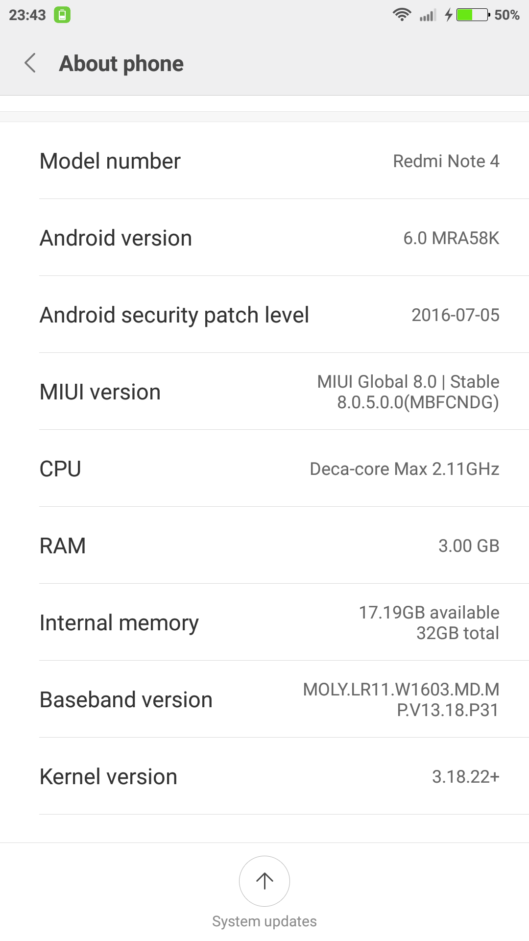

Κάνε την προσπάθεια για Stable και βλέπεις πως θα πάει, από που το αγόρασες έχεις εγγύηση ?Ο/H giannisag17 έγραψε:
θα περασω την stable μπας και διορθωθει το προβλημα!Αλλιως θα προκειται για προβλημα στο hardware!

Η ROM που κατέβασες είναι Recovery ROM.
Δεν μπορείς να περάσεις Stable μεσω Updater όταν έχεις Dev.
Πρέπει να φλασάρεις fastboot ROM με MiFlash εφόσον έχεις ξεκλείδωτο bootloader. -
@giannisag17
Βάλε twrp και δοκίμασε την τελευταία xtrv developer ή και την stable xtrv για να δούμε αν συνεχίζουν οι επανεκκίνησεις.. -
