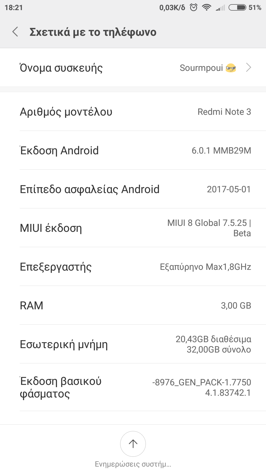

καλησπερα. Προ εξαμηνου μου εσπασε η οθονη σε redmi note 3 special edition. Χθες λοιπον αξιωθηκα να αλλαξω οθονη και μαζι μπαταρια γιατι οπως μου ειπαν ειχε φουσκωσει αν και το τηλεφωνο λειτουργησε μονο 2 εβδομαδες. Προσπαθωντας να το βαλει να λειτουργησει η κορη μου της εκανε κατευθειαν αναβαθμιση. Μετα την αναβαθμιση διαπιστωσε οτι βαζοντας την καρτα sim ναι μεν δειχνει καποιο σημα αλλα δεν λειτουργει η γραμμη. Τι γινεται;; Επειδη στο πρωτο μαγαζι που πηγα η χαλασαν τη μπαταρια απο ανιδεοτητα η την αλλαξαν με καποια χαλασμενη φοβαμαι μηπως μου εχουν αλλαξει και τιποτε αλλο μεσα με αποτελεσμα ολα αυτα. Ευχαριστω εκ των προτερων. Δημοσιευω και τη φωτο με τη rom.

Από την φώτο δείχνει να έχει κανονικά σήμα στην κάρτα sim, αν και μόνο 2 γραμμές
Τι δεν μπορεί να κάνει ? Να καλέσεις ? Να την καλέσουν ? Αν μπορείς δώσε μας μερικές λεπτομέρειες του προβλήματος
κανονικα σ αυτο το σημειο η συνδεση εχει 5 γραμμες. Καλωντας τ.συσκευη δειχνει οτι ειναι κλειστη σα να ειναι κλειστο το τηλεφωνο και δεν μπορει οιυτε να καλεσειΟ/H NasDriver έγραψε:

Δοκιμάσατε με άλλη sim κάρτα να δείτε εάν κάνει το ίδιο ?
Η κάρτα sim είναι καινούργια ή κομμένη με το χέρι ? -
Δε δοκιμασα για να ειμαι ειλικρινης αλλα την καρτα την εβγαλε απο το alcatel που εχει και την εβαλε στο Note. Δεν ειναι κομμενη αλλα πιστευω αν ειχε καποιο θεμα η καρτα δε θα την εβλεπε καθολου. Οταν τη βαζω ζηταει πιν και ανοιγει κανονικα αν δεν την εβλεπε θα εβγαζε το σηματακι που δειχνει οτι δεν υπαρχει καρτα. Στις ρυθμισεις τη βλεπει και γραφει sim 1. Γιαυτο εχω πελαγωσει λιγο.Ο/H NasDriver έγραψε:

Οποτε τι μπορει να ειναι. Στο δικο μου Redmi Note 4 σε καθε αναβαθμιση δε βλεπει τις καρτες καθολου λογω προβληματος στην αναβαθμιση του modem. Μηπως παιζει κι εκει κατι παρομοιο και φταιει η ρομ η να ψαξω σε βλαβη του τηλεφωνου αν δε δουλεψει με αλλη σιμ;;Ο/H Bodai έγραψε:

Η δοκιμη εγινε σημερα τελικα. Ουτε με αλλες sim λειτουργει. Το κακο ειναι οτι τις βλεπει ξεκινωντας. Ποιο ειναι το επομενο βημα;

Κρατήστε αντίγραφα από επαφές, βίντεο, φώτο κτλ
Μόλις τελειώσετε, δοκιμάστε να κάνε επαναφορά εργοστασιακών ρυθμίσεων
