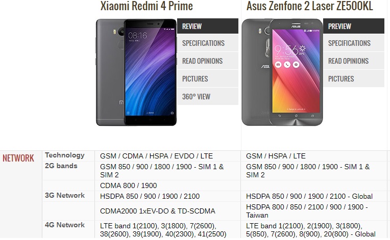

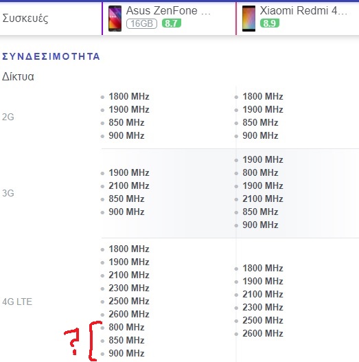

      Παιδια ενδεχεται να οφειλεται το προβλημα στο οτι το τηλεφωνο δεν υποστηριζει συγκεκριμενες 4g συχνοτητες? Σας παραθετω μια συγκριση με την προηγουμενη μου συσκευη το asus zenfone 2 laser απο τα kimovil και gsmarena οπου φαινονται ξεκαθαρα οι διαφορες στις συχνοτητες των 4g. Επαναλαμβανω το προβλημα, οτι οταν βαλω ως προτιμωμενο δικτυο το 3g ή 4g στο τηλεφωνο τοτε ενδέχεται να χαθεί το σημα εντελως και δεν επανερχεται μονο του παρα μονο αν ανοιξω τα δεδομενα η κανω επανεκκινηση...

      Είναι όντως περίεργο που το κάνει μόνο σε 4g, αλλα αν εφταιγε η ελλειψη της Β20, δε θα είχαν το ίδιο θέμα κ αλλά μοντέλα;
      Σε παρα πολλά λειπει η Β20.. Γιατί δλδ μόνο το redmi χανεται το σημα κ μαλιστα οχι σε ολους;
    • Ok..για τα αλλα μοντελα πες πως καπου επηρρεαζει το διαφορετικο hardware...Τα redmi 4 pro ομως δε θα επρεπε να το κανουν ολα αν εφταιγε η ελλειψη της B20;
      Οσο για software, μακαρι να ειναι γιατι εχουμε μια ελπιδα να διορθωθει με καποιο update..

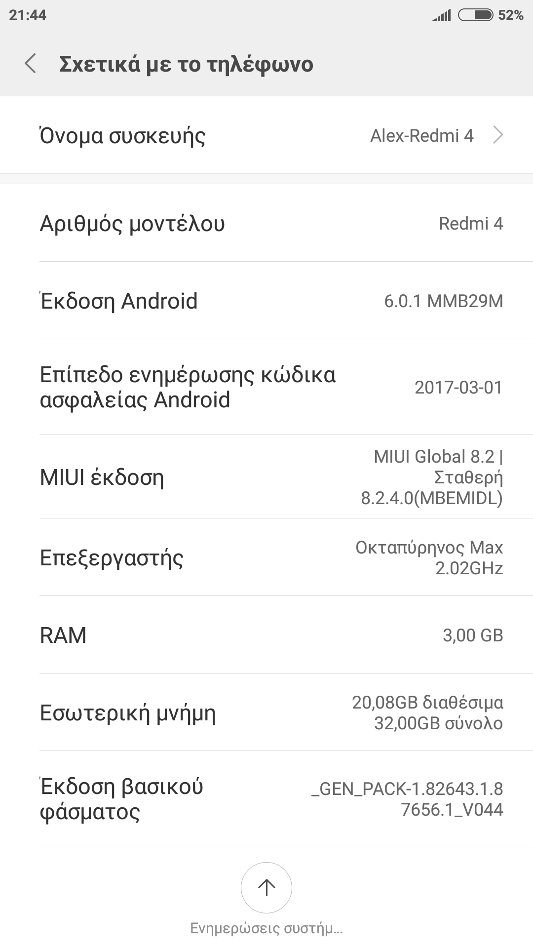

      Καλησπέρα, όντως και εγώ το σκέφτομαι αυτό. Γνωρίζω δύο άλλα άτομα που κατέχουν το Redmi 4 Prime με official global rom (ο ένας έχει την 8.2.4.0). Κανένας από τους δύο δεν αντιμετωπίζει το πρόβλημα που έχω με το δικό μου redmi 4 prime. Έκανα επαναφορά εργοστασιακών ρυθμίσεων στη συσκευή και το πρόβλημα παραμένει. Με ορισμένο ως προτιμώμενο δίκτυο το 3g ή το 4g, χάνεται το σήμα εντελώς όταν μετακινηθώ και δεν επανέρχεται από μόνο του. Μήπως να φτιάξει με το Android Nougat που θα βγει OTA σε λίγο καιρό;

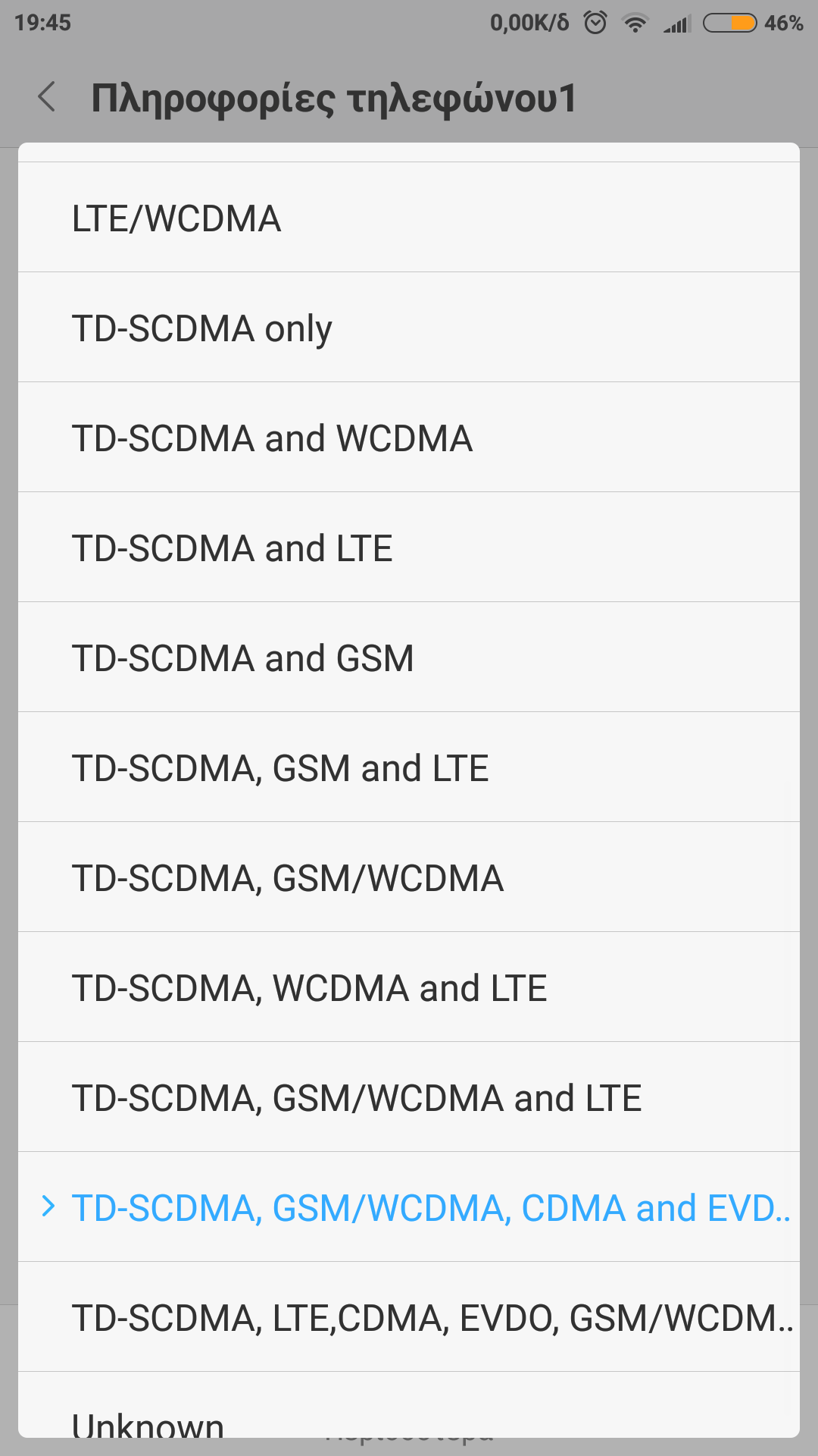

    • Ιδιο προβλημα κ γω. Απλα στο δικο μου κινητο δεχεται μονο 2g σημα ενω τις ρυθμισεις εχω βάλει ως προτινωμενο τυπο δικτυου το 3g. Το κινητο αν το γυρισω σε αποκλειστικα 3g δεν βρισκει ποτε σημα ενω εχει κανονικα η περιοχη 3g κ επειδη δεν μπορει να συνδεθει πεφτει σε 2g κ ολα καλα. Αυτο βεβαια ξεκινησε απο μια αναβαθμιση που εκανα. Τώρα εχω την Stable XTRV-7.6(8) την ελληνικη. Διαβασα λες τις βοηθειες που γραφτηκαν ποιο πριν τις δοκιμασα κ παλι τιποτα. Σημα μονο 2g. Το περιεργο ειναι οτι ενω δοκιμαζω αυτο με τα ατερακια κ τις διεσεις ενω μπαινω κανονικα στο μενου κ επιλεγω την τριτη απο το τελος δεν δεχεται την αλλαγη που κανω κ δειχνει την ιδια επιλογη. Υπάρχει καμια αλλη λύση;
