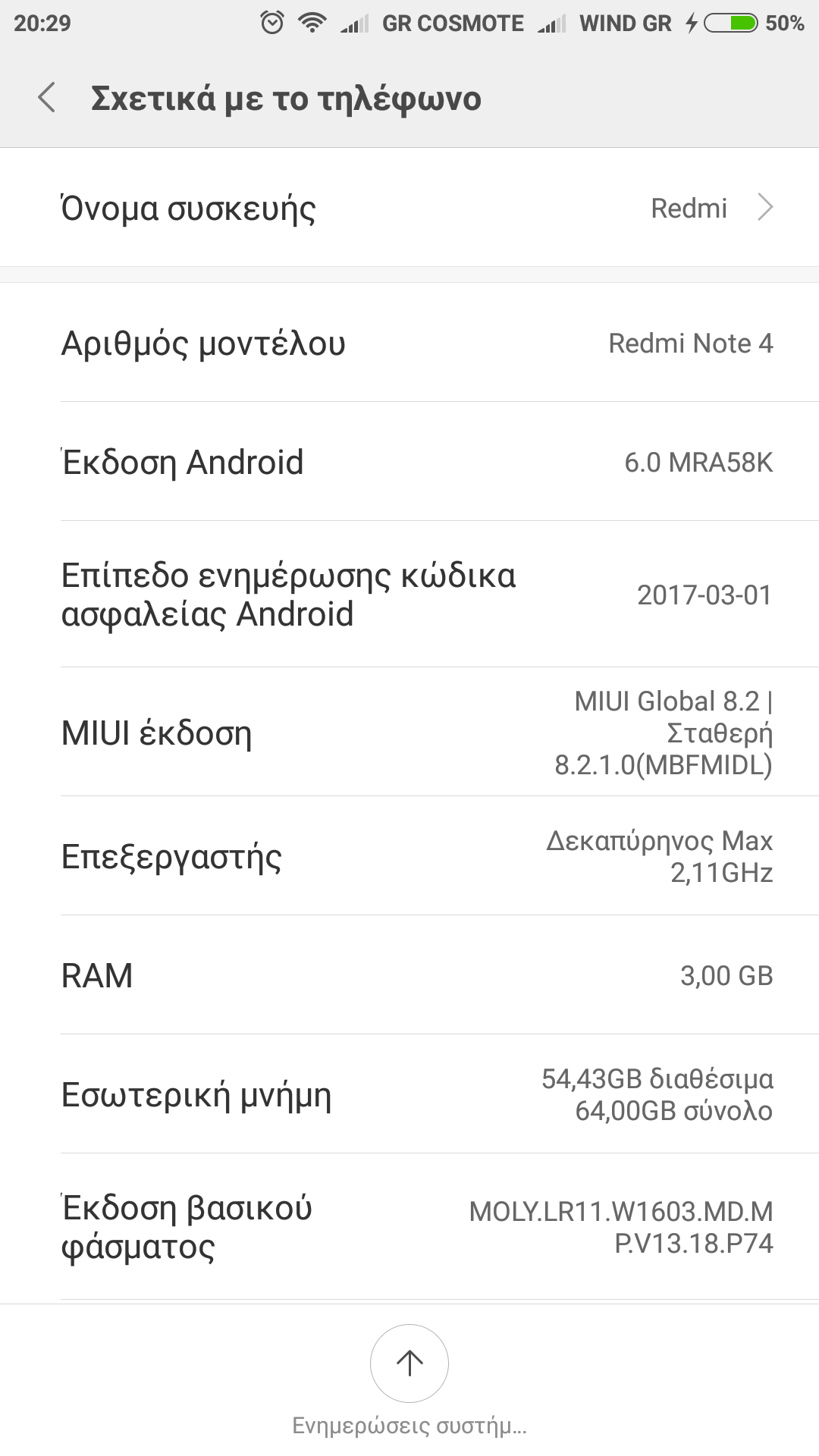

πως θα το δω αυτο? το βρηκαΟ/H BanditGR έγραψε:
Αν στην έκδοση baseband/μόντεμ τώρα σου λέει P74 ή P78, ΔΕΝ θα σου κάνει τα ίδια. Μια χαρά θα δουλέψει η XTRV.Ο/H kostas234 έγραψε:
Οκ το έφτιαξα μαζί με τον gkalen περισσότερα τό απόγευμα
=============== Ιουλ 10th 2017, 8:19pm ===============
Λοιπόν παιδιά καταρχήν να πω ένα μεγάλο ευχαριστώ στον gkalen που με την πολύτιμη βοήθεια του επανεφερα ξανά το redmi note 4 (nikel) αυτό που κάναμε ήταν να περάσουμε την global ρομ nikel_global_images_V8.1.4.0.MBFMIDI_20161229.0000.00_6.0_global_8fb0c0d09f με μια τροποποίηση στο αρχείο αυτό (md1rom) δεν θυμάμαι να σας πω από πού το πείρε και το αντικατέστησε με το ίδιο αρχείο τις παραπάνω ρομ το πέρασε με το SP_Flash_Tool_exe_Windows_v5.1632.00.000 και έδωσε την εντολή firmware update και ξεκίνησε να φλασαρη την ρομ από την αρχή στο τέλος το τηλ άνοιξε και έβλεπε κανονικά τις sim μου έβγαλε και update το V8.2.1.0.MBFMIDL όπου και το πέρασα και τώρα δουλεύει εντάξει μέχρι στιγμής. Θα ήθελα να βάλω την ρομ από τα παιδιά αλλά δεν ξέρω αν θα μου κάνει τα ίδια (να μην βλέπει sim) ευχαριστώ και πάλι.
