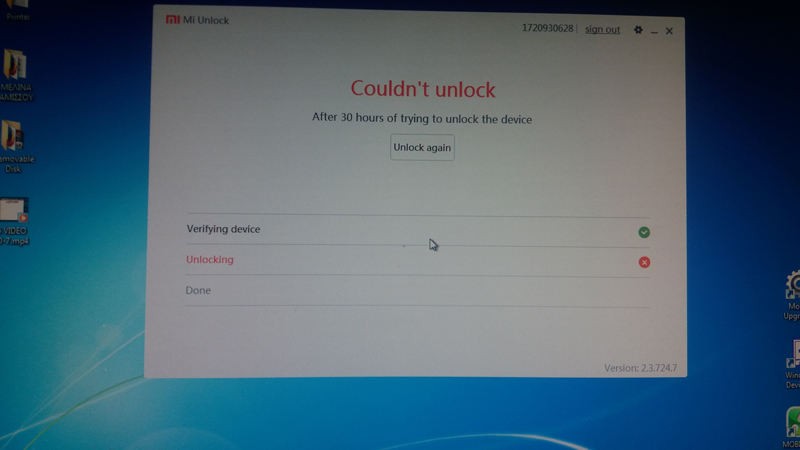

Άλλαξα pc και το βρήκε.Τώρα όμως μου βγαζει μνμ στο 99% couldn't unlock after 30 hours of trying to unlock the device, unlock again.

Ξεκλείδωσες και άλλη συσκευή με το ίδιο mi account τις τελευταίες 30 μέρες ?

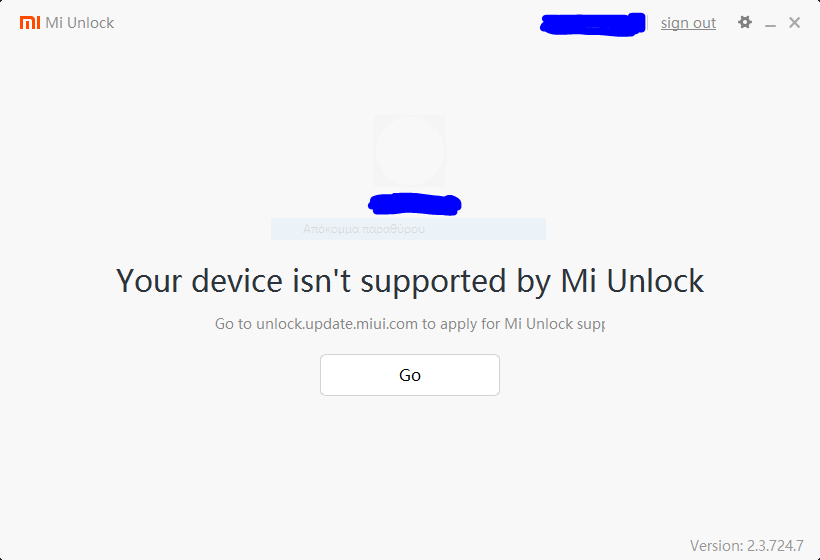

Μπορείς σε παρακαλώ να ανεβάσεις ένα screenshot με το σφάλμα που λαμβάνεις στο Mi Unlock Tool;
Σε 30 ώρες ξανά προσπάθησε να ξεκλειδώσεις.
Μείνε σε dev, 30 ώρες έμειναν, μετά το κάνεις όπως θες
Γεια σας παίδες,
Έκανα την αίτηση και πήρα την άδεια για ξεκλείδωμα bootloader.Διέγραψα το προφίλ που είχα για ξεκλείδωμα και έφτιαξα ένα άλλο νέο ώστε να μην κάνω reset το router.Μου ήταν πιο εύκολο.Είχα κολλήσει στο σημείο που το miunlock tool άνοιγε την σελίδα του κινεζικού miui forum και δεν ήξερα τι να κάνω γιατί ήταν όλα στις κινεζιές.Εντάξει το πέρασα.
