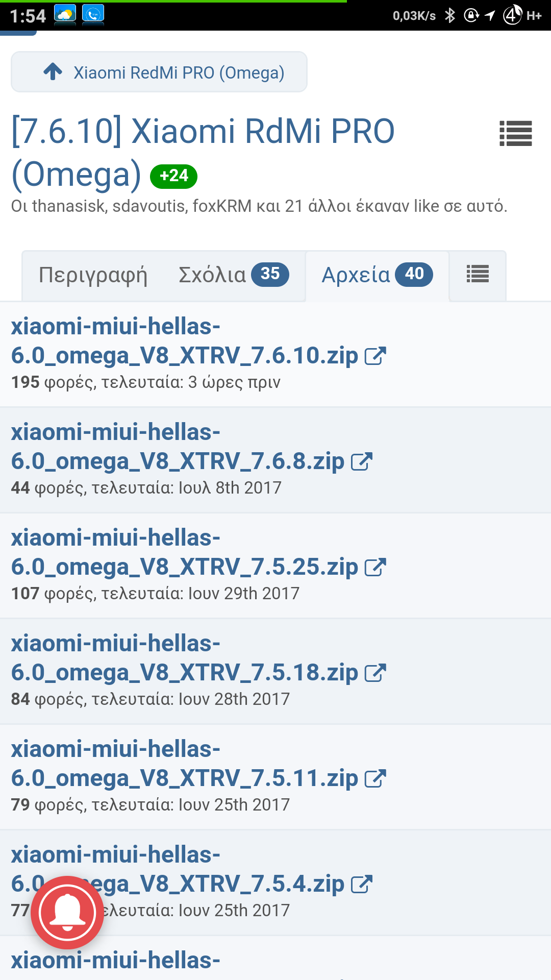

ΥΓ το link που σου έδωσε ο @demakhs πάτα το σε browser γιατί το Tapatalk κάνει κουλά και εμένα σε Tapatalk με πήγε σε κάτι άσχετο. -
εργαλεια-->αναβαθμιση-->τρεις τελιτσες πάνω δεξια-->επανεκκίνηση στο recovery--> wipe-->factory reset-->back-->back-->install το zip της τελευταίας xtrv που θα χει κατεβασει προηγουμένως στο κινητό του-->ολοκλήρωση της εγκατάστασης -->επανεκκίνηση κ ΈΤΟΙΜΟΣ!!

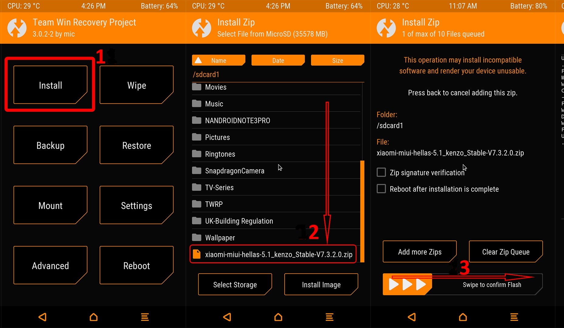

Από εδώ θα κατεβάσεις το TWR για Redmi pro omega: TWRP 3.1.X.X για συσκευές XIAOMI ως τρόπο εγκατάστασης τον (1) πρώτο.

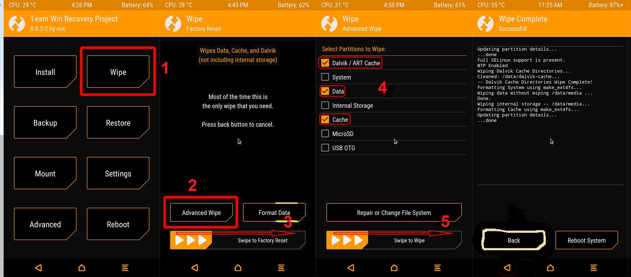

Μετά θα κάνεις factory reset δες εδώ
υπάρχουν δυο τρόποι για να το κάνεις τα βήματα 1,2,3 ή κάνεις τα βήματα 1,2,4,5 παραλείπεις το βήμα 3. Γυρνάς πίσω στο κύριος μενού του TWRP και κάνεις instail την rom.
