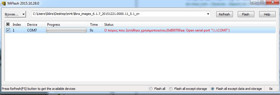

Ο/H Konstantinos Skliris έγραψε:
Αυτό μου βγάζει
Γιατί τελικά κατέληξες να φλασάρεις ROM και δεν ξεκλείδωσες ξανά; -
Κώστα,
βιάζεσαι βρε φίλε μου - δεν προσέχεις αυτά που σου λέμε και θα κάνεις ζημιά στην συσκευή σου.
Δεν χρειάζεται να κάνεις Flash καμία Fast Boot.
Ένα απλό ξεκλείδωμα του Bootloader θα κάνεις με το Unlock Tool της Xiaomi θα κάνεις.
=> Ξεκλείδωμα του Bootloader.
