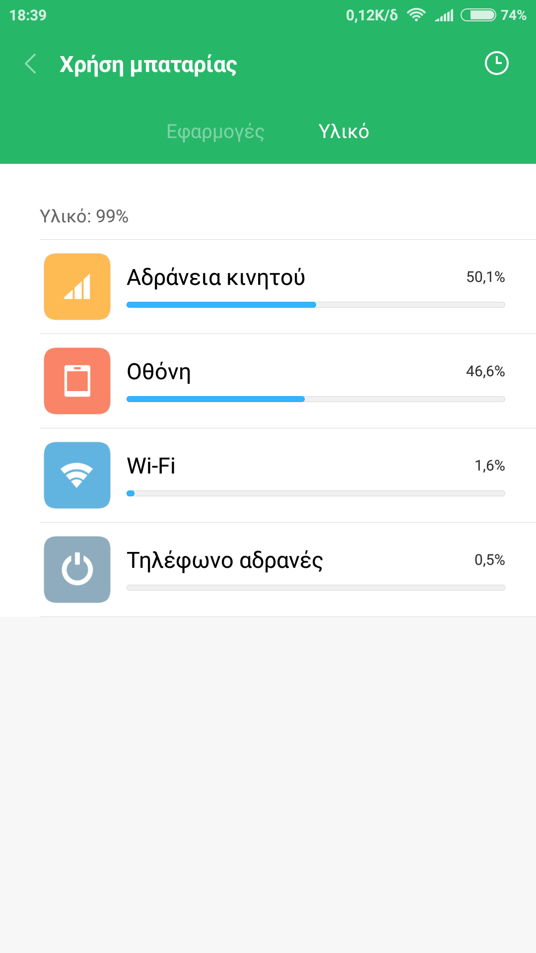

Βλέπετε κάτι περίεργο στην αδράνεια κινητού??η -
Όχι απαραίτητα, βασικά έχουν ξαναπεί ότι τα εσωτερικά χαρακτηριστικά δεν είναι αντιπροσωπευτικά, μόνο το διάγραμμα χρήσης είναι χρήσιμο, τίποτε άλλο.

Παιδιά ένα παλικάρι από το forum miui international μου απάντησε ότι το πρόβλημα οφείλεται σε ότι η Sim δεν είναι 4g και ότι είναι παλιά γενικά. Εγώ πιάνω 4g κανονικά. Τι εννοεί ο ποιητής? -
Ο ποιητής εννοεί ότι το nikel, στις πρώτες ROM είχε ένα σοβαρό πρόβλημα με τις 3G κάρτες και δεν έμπαινε καθόλου σε κατάσταση deep sleep. Οι 4G δεν είχαν αυτό το πρόβλημα. Για να είμαι ειλικρινής δεν ξέρω αν το διόρθωσαν ποτέ αυτό.
