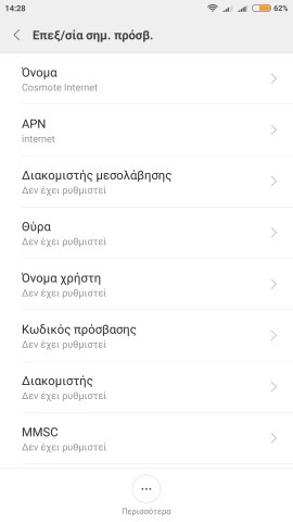

Καλησπέρα στην ομάδα. Είμαι καινούριος και θα ήθελα μια βοήθεια! Μόλις σήμερα το πρωί έλαβα τη νέα μου συσκευή. Το Mi 6. Έχω Cosmote και μένω στην δυτική Ελλάδα, στο Αγρίνιο. Έβαλα την κάρτα sim μέσα κανονικά. Παίρνω κλήσεις, λαμβάνω μηνύματα. Όλα κανονικά. Το μόνο θέμα είναι ότι όταν ενεργοποιώ τα "δεδομένα", δεν μπορώ να έχω Ίντερνετ. Έχω υπόλοιπο 300mb από την κοσμοτε. Επανακινηση έκανα και τίποτα. Κανένας να μπορεί να βοηθήσει;
Internet δεδομένα MB σε νέα συσκευή Mi 6

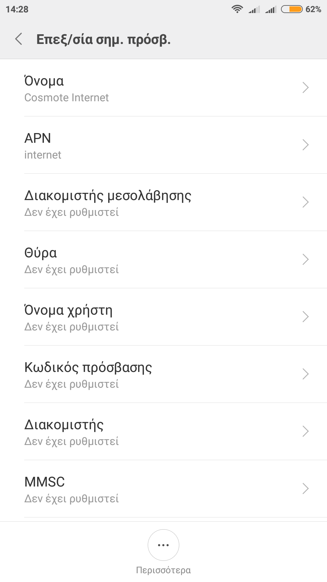

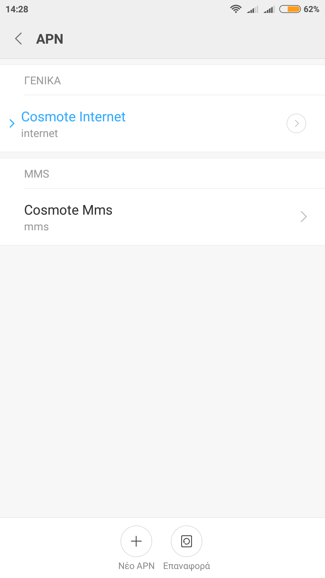

- Πας Settings ->SIM cards & mobile networks .
- Διαλεγεις SIM card εκει που λεει SIM CARD SETTINGS.
- Πατας Access Point Names under CELLULAR NETWORK.
- Βαζεις νεο APN με στοιχεια
Ονομα-->Cosmote Wireless Internet
APN-->internet
Δουλεψε? - Πας Settings ->SIM cards & mobile networks .

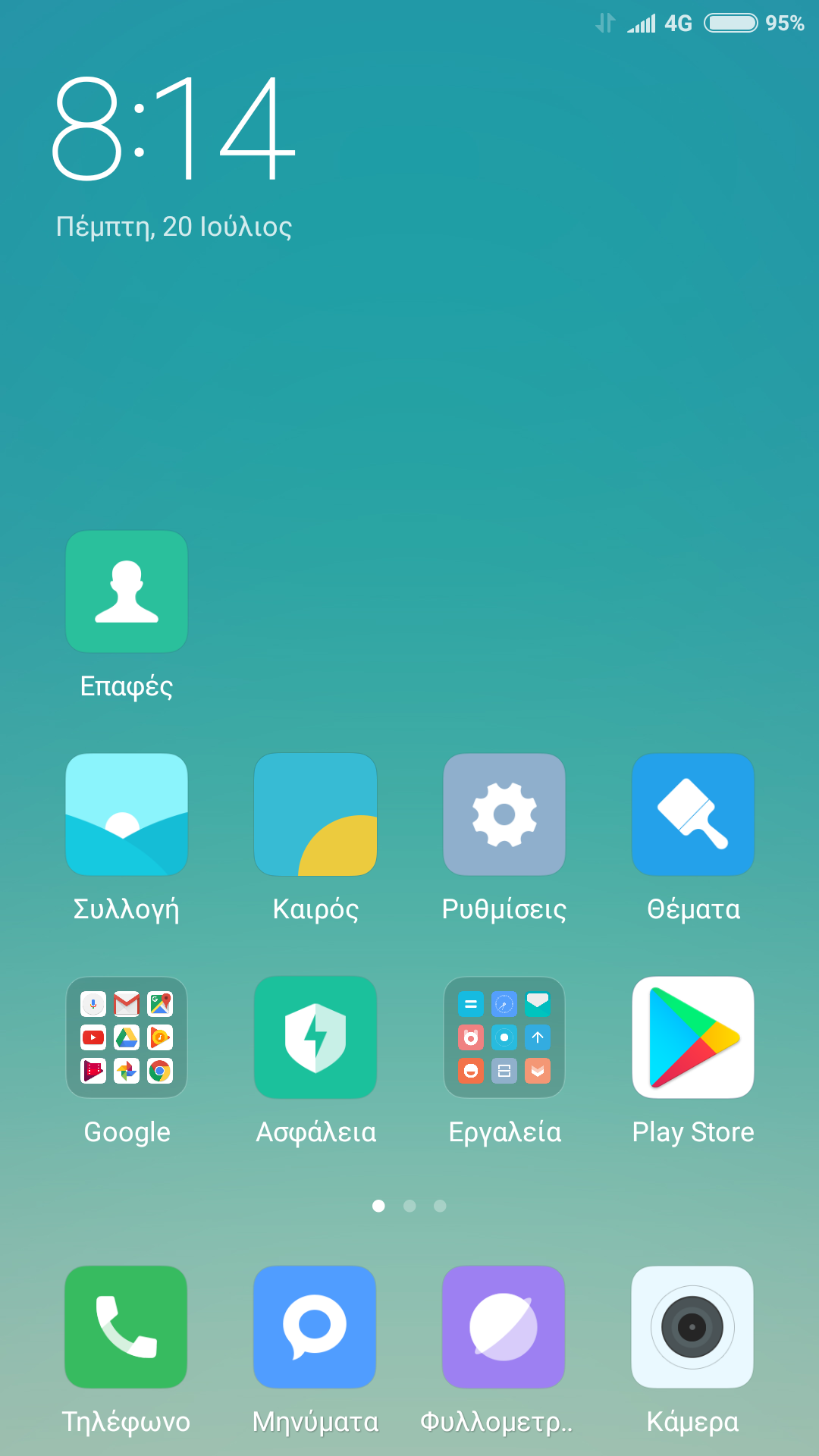

Σε όλα ΝΑΙ. Μπαίνει στο Ίντερνετ αλλά με ανησυχεί το συμβολακι!

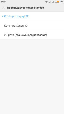

Πήγαινε στις ρυθμίσεις της SIM και βάλε χειροκίνητα μόνο δίκτυο 4G (LTE)

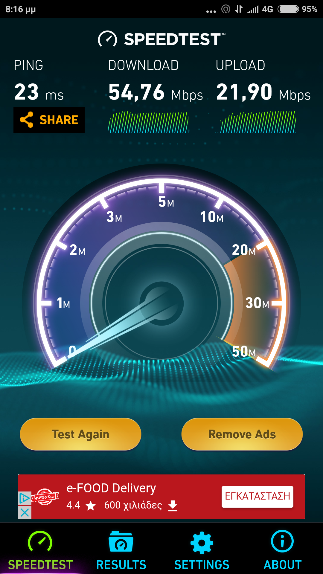

Ανεξάρτητα από το σύμβολο που σου βγάζει, κατέβασε την παρακάτω εφαρμογή.
https://play.google.com/store/apps/details?id=org.zwanoo.android.speedtest
Κλείσε το Wifi ώστε να έχεις μόνο DATA.
Βρες ένα καλό σημείο στον χώρο σου που να έχεις όσο το δυνατόν καλύτερο σήμα.
Τρέξε το Speedtest και ανέβασε το ScreenShot εδώ.
Ανεξάρτητα του συμβόλου που έχει που μπορεί να δείχνει λάθος από κάποιο Bug θα καταλάβουμε σε αρκετά από την ταχύτητα που θα πιάσεις.

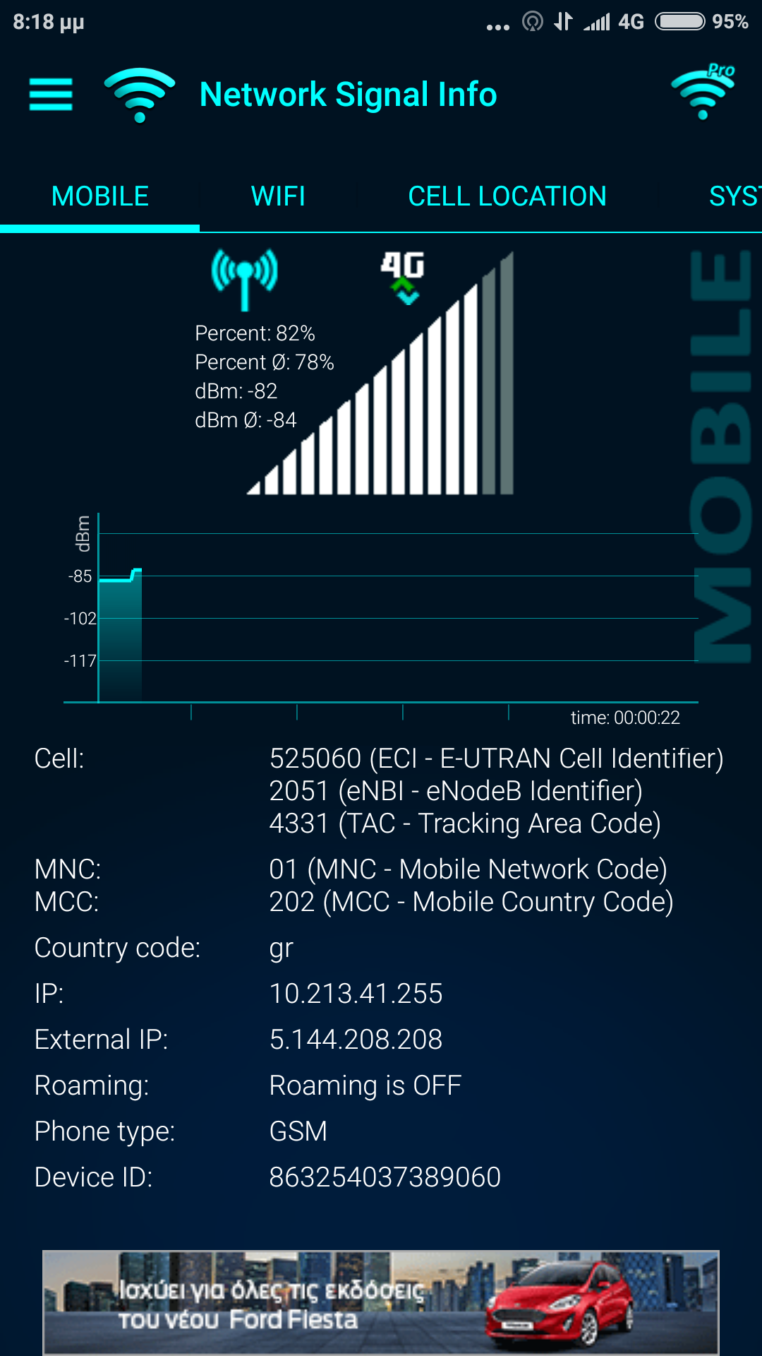

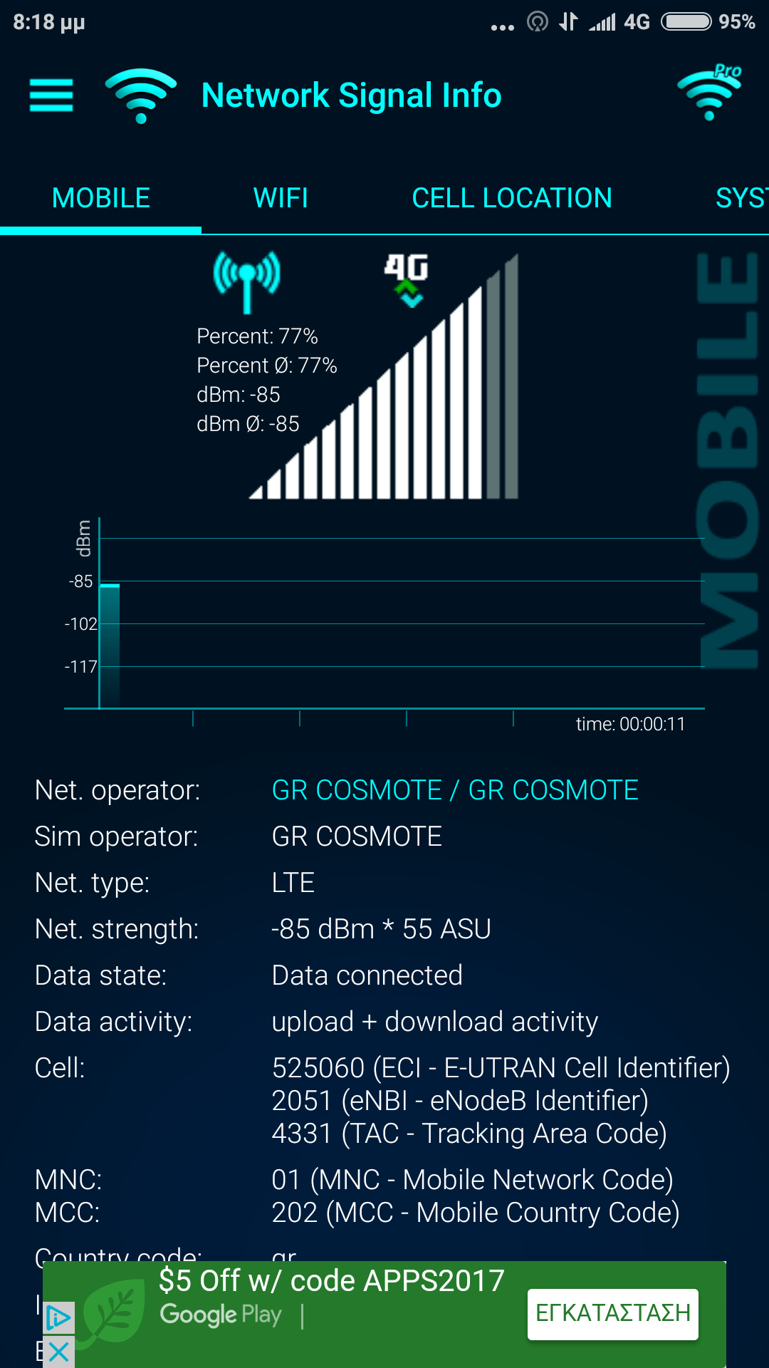

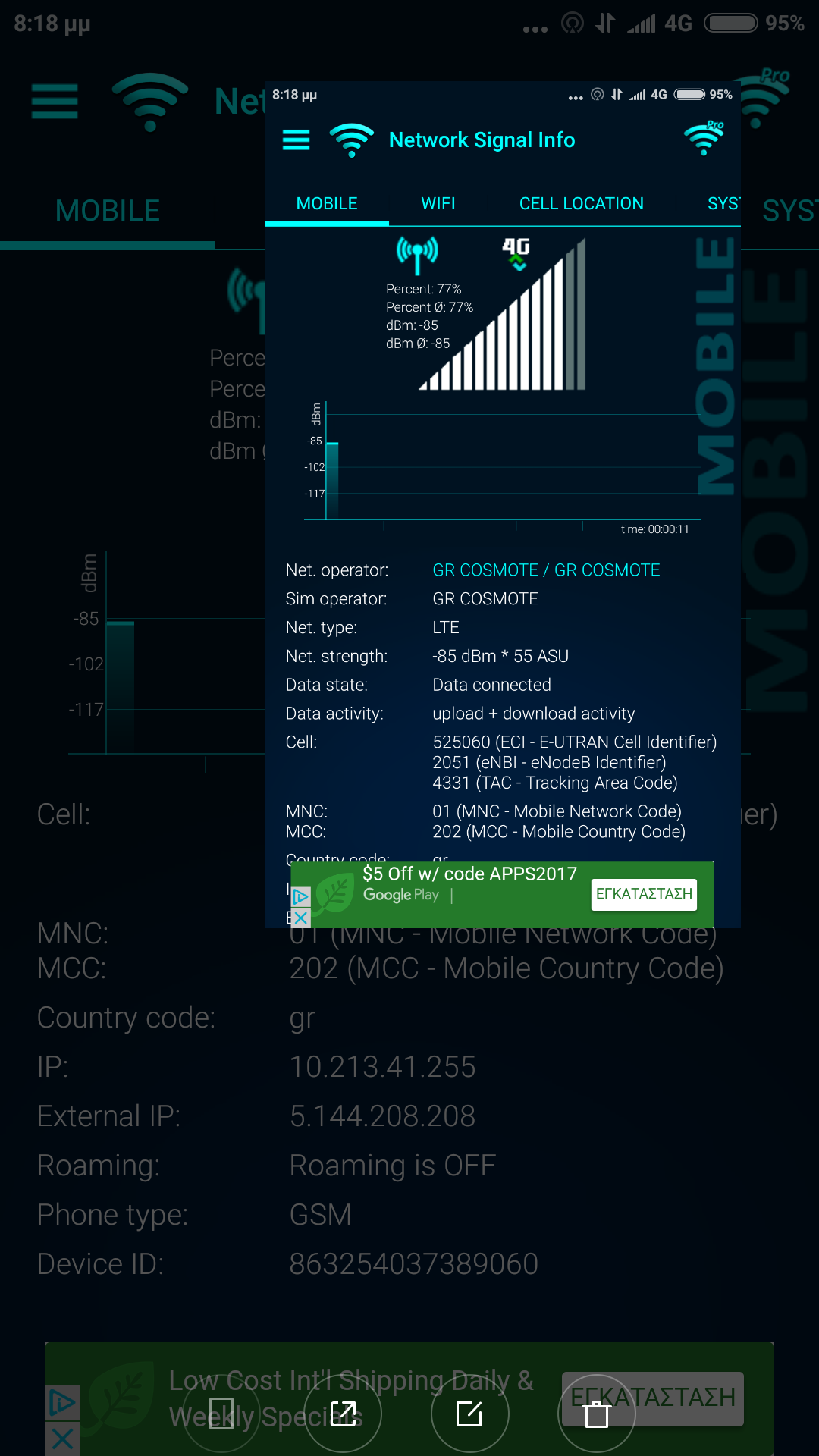

Και μία καλή εφαρμογή για να βλέπεις το δίκτυο στο οποίο και είσαι συνδεδεμένος είναι η παρακάτω....
https://play.google.com/store/apps/details?id=de.android.telnet
Θα μπορείς να βλέπεις ανά πάσα στιγμή αν είσαι συνδεδεμένος σε 3G/LTE (4G) -
Το ευχαριστώ είναι λίγο! Είστε υπέροχη! Έκανε όλα αυτά που μου είπατε και οι δυο! Παραθέτω τις φωτογραφίες! Περιμένω σχόλια για το upload της Cosmote 4G
Ευχαριστώ φίλος! Πώς βλέπεις το δίκτυο που πιάνω; δυνατό;
Μέτριο θα έλεγα...κάποια παιδιά έχουν ανεβάσει φώτο με 100Κ + , ταχύτητα.
