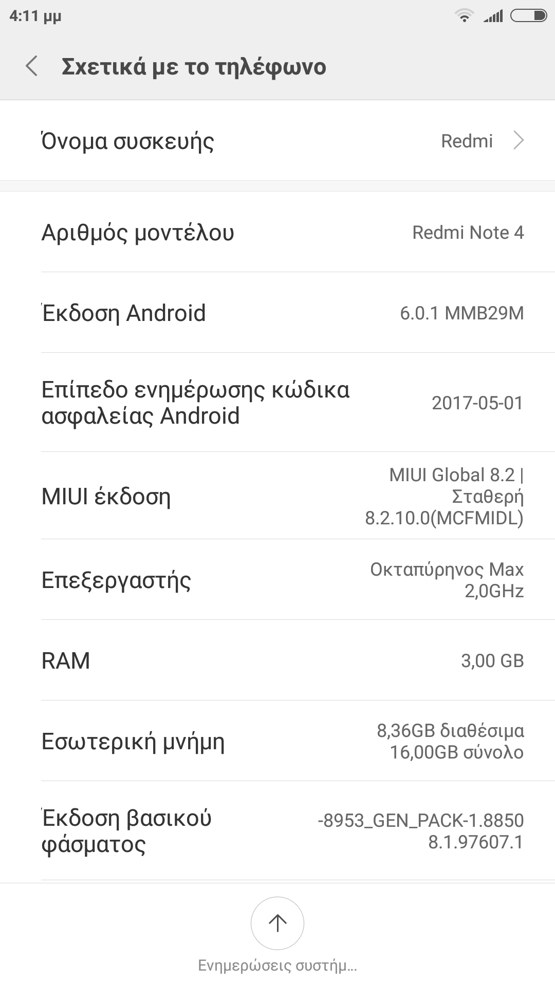

Κάνε για αρχή μια επαναφορά εργοστασιακων ρυθμίσεων να δεις αν επανέλθει. Πάρε backup πρώτα. Επίσης ανέβασε μια φωτο από τις Ρυθμίσεις => Σχετικά με το τηλέφωνο να δούμε ποια rom έχει το κινητό σου.
Φιλε μου το εχω κανει factory reset και restart καμια 10 φορες αλλα τιποτα...επισης οριστε το screenshot
Άλλαξε την περιοχή (Region) σε Ινδία, και άστο να ψάξει για αναβάθμιση.
Κανονικά θα σου βγάλει για την 8.5.3.0 που θα την περάσεις και ίσως σου λύσει το πρόβλημα.
Επίσης από τις ρυθμίσεις οθόνης κλείσε την αυτόματη φωτεινότητα.
Οκ το αλλαξα σε ινδια παρολα αυτά δεν υπαρχει καμια διαθεσιμη αναβαθμιση.Λογικα ο μονος τροπος να λυθει είναι flash ξανα την ρομ ε?
