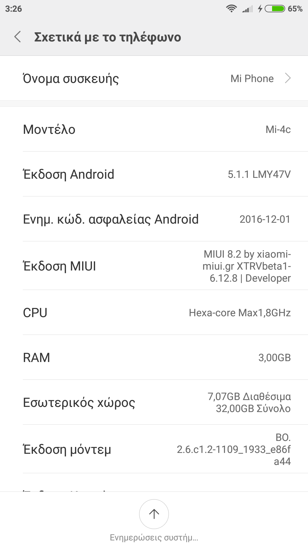

      Στην παρακάτω εικόνα βλέπετε ένα screenshot από τις ρυθμίσεις του κινητού που δείχνει την έκδοση του λογισμικού. Η έκδοση που έχω είναι η MIUI 6.12.8 Dev (αρκετά παλιά - περίπου από τα Χριστούγεννα νομίζω). Θα ήθελα να ρωτήσω πώς μπορώ να κάνω αναβάθμιση στο κινητό. Γιατί φοβάμαι μήπως κολλήσει το κινητό στην ενημέρωση και, αφού δεν συνδέεται με καλώδιο με τον υπολογιστή, αν μπρικάρει δεν θα υπάρχει τρόπος να το επαναφέρω.

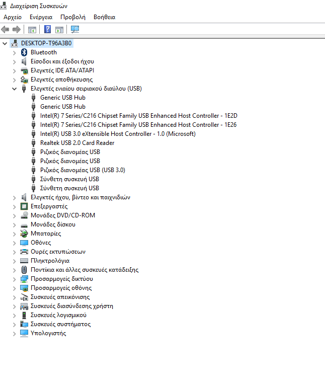

    • πρόσφατα ασχολήθηκα με ένα mi4c και δεν το αναγνώριζε για εντολές adb όταν ήταν ανοικτό, δοκίμασε να μπεις σε fastboot mode και ανέβασε φώτο από το device manager του υπολογιστή να δούμε εάν το αναγνωρίζει και πως.

      Μέσω του adb δυστυχώς δεν κατάφερα να μπω σε fastboot mode. Μπήκα κατευθείαν από το κινητό. Και πάλι όμως ο υπολογιστής δεν αναγνωρίζει απολύτως τίποτα. Είναι σαν να μην έχω συνδέσει καμία επιπλέον συσκευή. Ανεβάζω και print screen.
      Ευχαριστώ πολύ για τον χρόνο σου! Καλό βράδυ!
