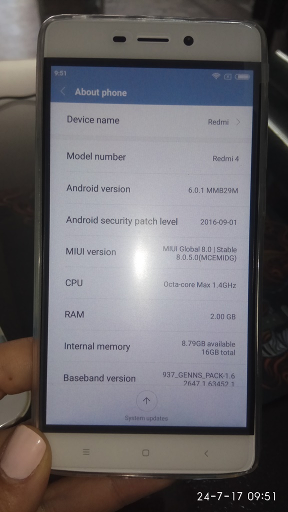

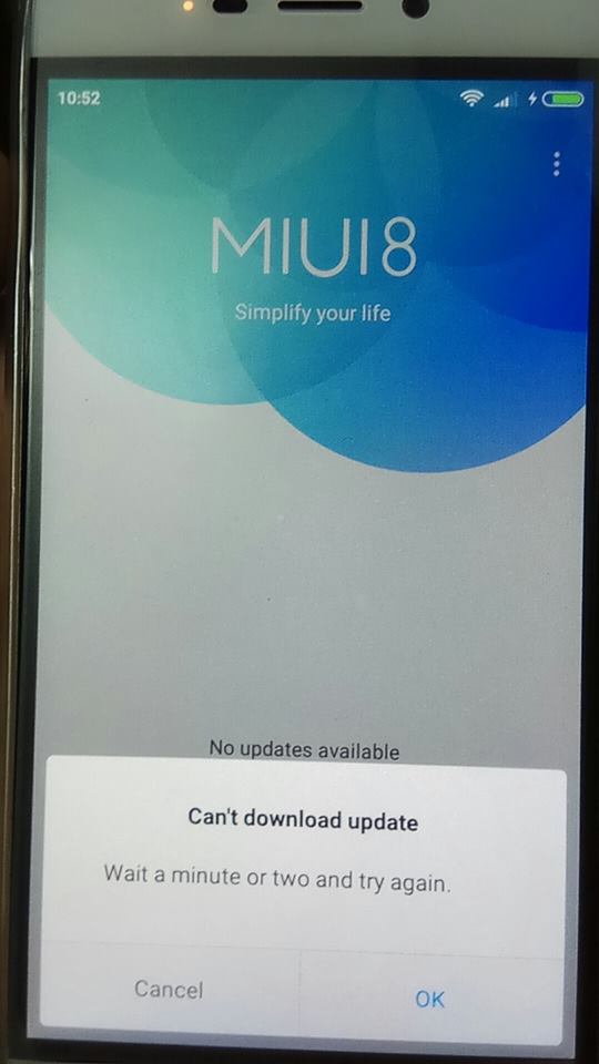

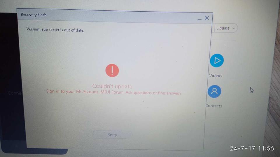

θα ήθελα πρώτα να περιγράψω την εμπειρία μου με ένα Xiaomi redmi 4 prada το οποίο με ταλαιπώρησε αρκετά αλλά την άκρη την βρήκα και θα ήθελα να την μοιραστώ την εμπειρία μου γιατί και άλλοι μπορεί να βρεθούν με το ίδιο κινητό στα χέρια τους. Δοκίμασα όλους τους τρόπους που μου ανέφεραν τα μελή αλλά χωρίς κάποιο αποτέλεσμα δυστυχώς και τους ευχαριστώ πολύ που ασχολήθηκαν μαζί μου. Πολύτιμη προσπάθεια κατέβαλε ο @derveni(Χρήστος) του οποίου μεταφέρω ένα τεράστιο ευχαριστώ για όλα. Δοκιμάσαμε καλώδια που φτιάξαμε μόνοι μας για να ανοίξει το com 9008, κινέζικο mi pcsuite κτλ μπορώ να πω τα πάντα δοκιμάσαμε. Πλέον μέσα στην απελπισία μου άρχισα να σκέφτομαι συνέχεια. Τότε πήρα το original καλώδιο χωρίς να το πειράξω και το πατώντας volume -,+ ταυτόχρονα com 9008 παράλληλα με το miflash μετά από δύο προσπάθειες έβαλα την κινέζικη Rom (θαύμα!! :D)και μετά ξεκλείδωσα έβαλα την XTRV με twrp. Επιτέλους φοράω XTRV Rom !!! Σας ευχαριστώ πολύ πάρα πολύ. Ειδικότερα τον @derveni.Σε υπέρ ευχαριστώ Χρήστο για τον χρόνο που μου αφιέρωσες!!!!
Σας ευχαριστώ και ελπίζω να σας βοηθήσει η εμπειρία μου σε παρόμοιο πρόβλημα.
