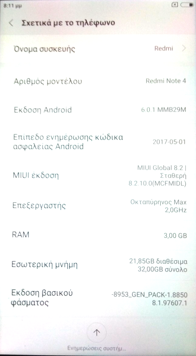

Η συσκευή που έχω είναι redmi note 4 (mido) γι'αυτο και γράφω σε αυτό το νήμα.
Έχω επίσημη Dev global 7.7.13, θέλω να rootαρω και να παραμείνω στην ίδια Rom.

Update.
Τελικά έχω recovery mi-recovery 3.0
Μπορω με αυτό να περάσω supersu; -
Αυτό που βλέπεις είναι το επίσημο recovery της rom.
Με αυτό δεν έχεις δυνατότητα να κάνεις root τη συσκευή σου, πρέπει να περάσεις custom twrp.
Όπως αναφέρθηκε παραπάνω, υπάρχει η πιθανότητα να χάσεις το ΟΤΑ update και θα πρέπει μετά από κάθε αναβάθμιση να ξαναπερνάς το custom recovery και να ξανακάνεις τη διαδικασία για root.
Δες και σε αυτό το μήνυμα, όπου υπάρχουν links και περισσότερες λεπτομέρειες για τη διαδικασία. -
