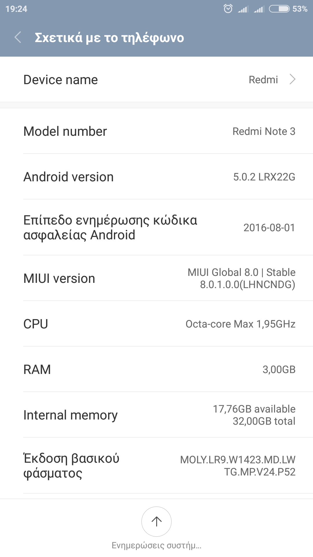

1 Αλλαγή Unofficial Rom Ιουλ 30th 2017, 7:33pm Καλησπερα παιδια τι ακριβως πρεπει να κανω για να περασω Official Rom ή την Ελληνικη Rom Η Rom που έχω αυτη τη στιγμή ειναι: Images 20524162_10214086043853426_1435207112_o.png 151,07 kB, 1.080×1.920, viewed 164 times
2 Ιουλ 30th 2017, 7:36pm Καλησπέρα. Πληροφοριακά η official για Hennessy έχει μόνο Αγγλικά και Κινέζικα οπότε η ελληνική xtrv ROM αποτελεί μονόδρομο για το Redmi Note 3. Σίγουρα για αρχή θα πρέπει να βάλεις drivers στο PC σου => Αυτοματοποιημένη εγκατάσταση drivers για κινητά Xiaomi σε όλα τα Windows x64 & χ86 και να κάνεις τον παρακάτω έλεγχο: Πως ελέγχουμε αν ο bootloader είναι κλειδωμένος ή ξεκλείδωτος Παράλληλα, αν δεν το έχεις ήδη κάνει, φτιάχνεις Mi Account και κάνεις αίτηση για ξεκλείδωμα του bootloader => Διαδικασία αίτησης και ξεκλειδώματος του Bootloader - Mi Flash Unlock Tool - [ΞΕΚΛΕΙΔΩΜΑ BOOTLOADER] Κάνε τα παραπάνω για αρχή και εδώ είμαστε για να σε καθοδηγήσουμε για το τι θα πρέπει να κάνεις στη συνέχεια. Αυτοματοποιημένη εγκατάσταση drivers για κινητά Xiaomi σε όλα τα Windows x64 & x86 Γενικό ευρετήριο οδηγών για συσκευές Mi Γενικό ευρετήριο οδηγών για συσκευές Redmi Επαναφορά του Mi-5x που έχει bootloader και ROM από Mi-A1 Εκδόσεις Redmi Note 5 Buy me a coffee!!
