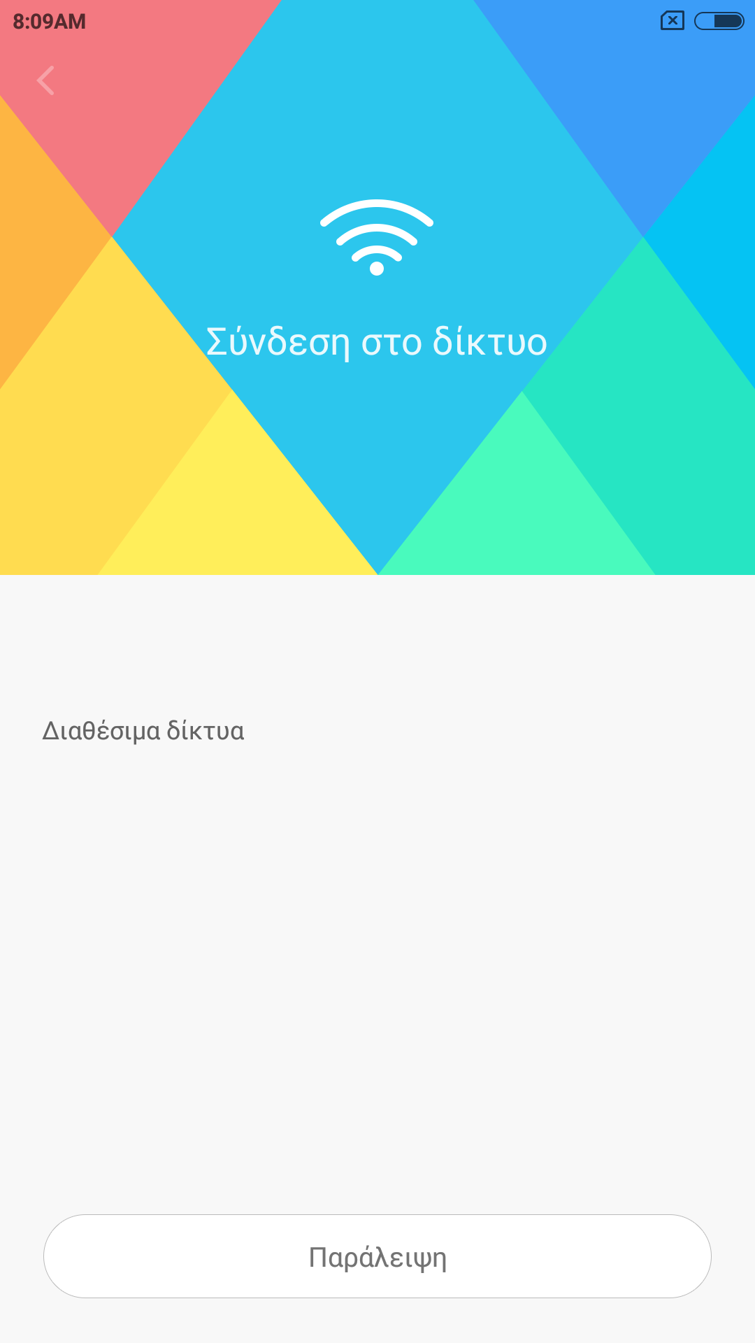

Έχω κάνει factory reset σε ένα Note 3 και το ανοίγω και δεν μου διαβάζει τα WiFi οπότε και δεν μπορώ να ανοίξω το κινητό. Υπάρχει κάτι που μπορώ να κάνω;

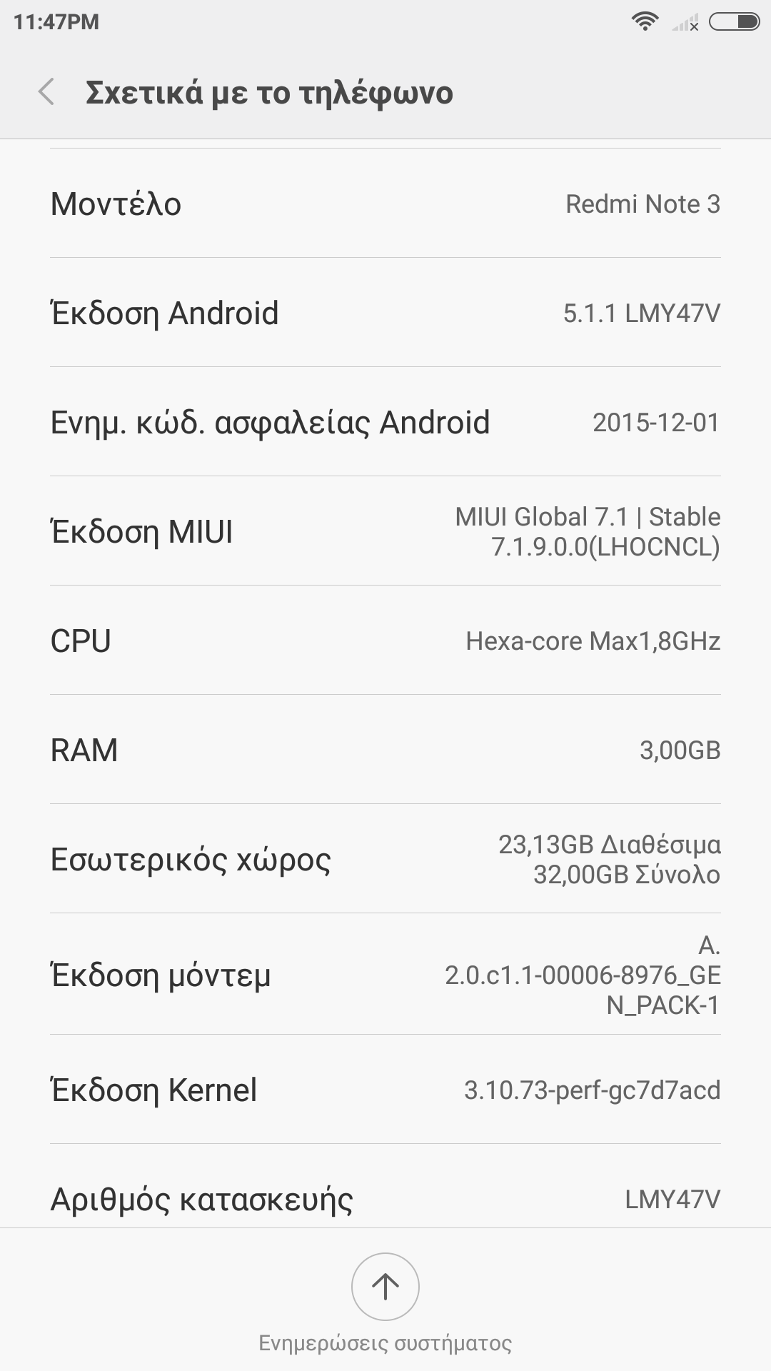

Μαιμού rom unofficial για αυτό έχεις τα προβλήματα
=============== Αυγ 1st 2017, 2:18pm ===============
Στο προφίλ σου έχεις άλλο κινητό γιατί ?? -
Η ROM που έχεις φίλε μου είναι unofficial - πειραγμένη ή κοινώς "μαϊμού"
Θα πρέπει να απαλλαγείς από αυτήν και να βάλεις μια επίσημη ώστε να μιλάμε πλέον σε άλλη βάση.

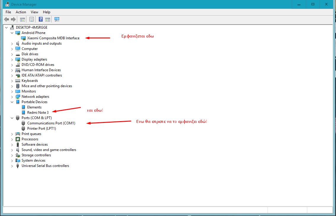

Για αρχή βάλε drivers στο PC σου => Αυτοματοποιημένη εγκατάσταση drivers για κινητά Xiaomi σε όλα τα Windows x64 & χ86 και κάνε τον παρακάτω έλεγχο:

Γίνεται να το κάνω από τη στιγμή που δεν μπορώ να ανοίξω τη συσκευή; Ζητάει σύνδεση στο google αλλά χωρίς δίκτυο δεν γίνεται και αν πατήσω να μην συνδεθώ έχει loop και μου ζητάει ξανά το ίδιο...
Κάνε τους ελέγχους πρώτα που σου πρότεινα. Ένα βήμα τη φορά.

Για να βάλω fastboot Rom στο κινητό ζητάει σε ένα βήμα να ενεργοποιήσω το USB Debugging, κάτι το οποίο δεν μπορώ να κάνω γιατί το κινητό έχει κολλήσει στην εικόνα που επισυνάπτω.
Δεν χρειάζεται αν μπεις σε edl μέσω fastboot.
Επίσης ούτε στον 2ο οδηγό με το Κινεζικό Mi PC Suite χρειάζεται. -

Εχω θεμα εχω βαλει τους driver οπως τα λεει ακριβως με δικαιωματα διαχειριστη αλλα δεν διαβαζει το κινητο στο adb devices οποτε δεν μπορω να τρεξω την εντολη για να μπει σε λειτουργια edl και στο device manager φαινεται αλλου το κινητo(υα παραθεσω screenshot). Το προβλημα της συσκευης ειναι οτι δεν διαβαζει καμια sim μετα απο περιπου ενα χρονο.
