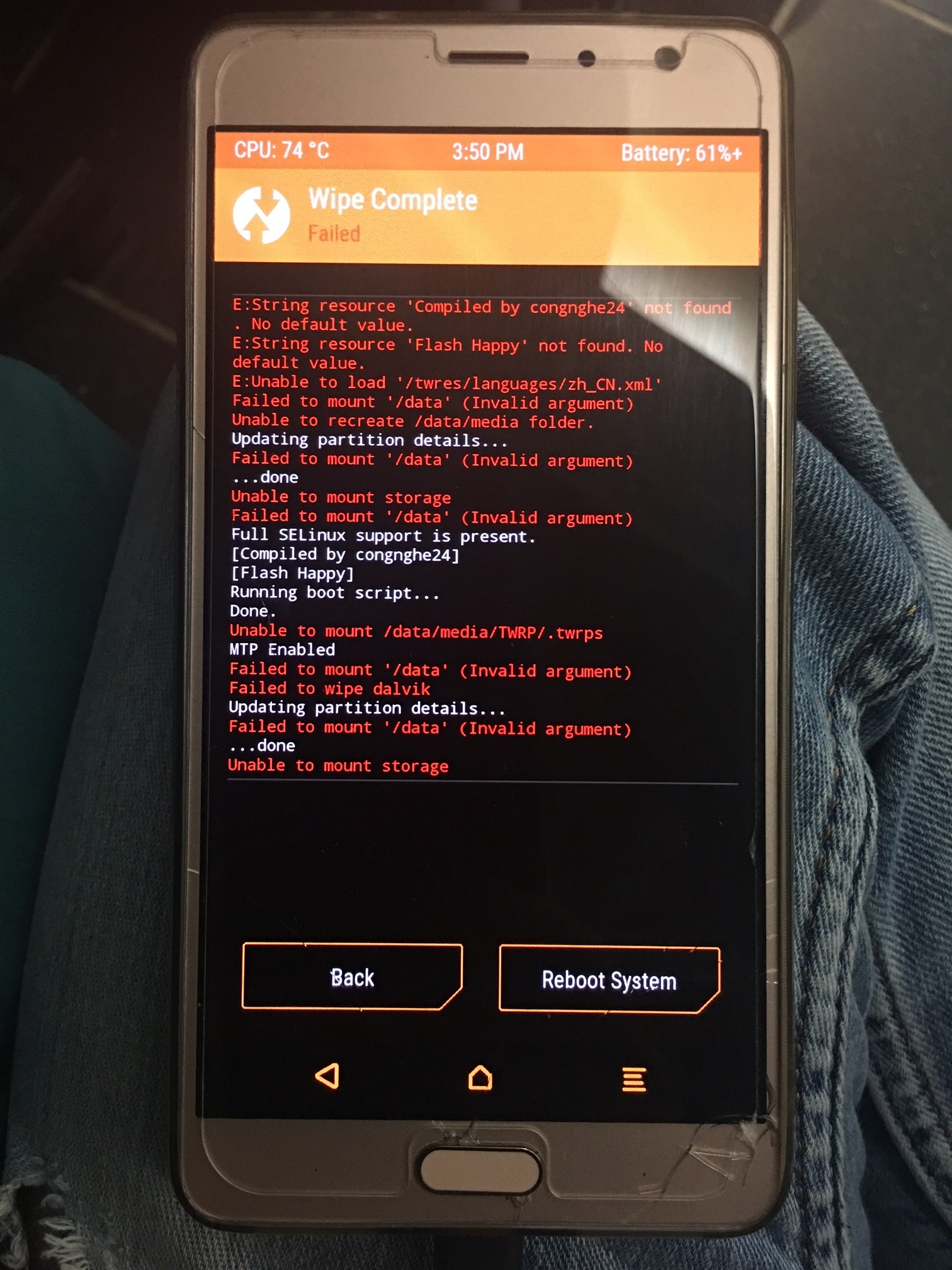

εχω μεινει εδω. τι κανω
Εδώ δυσκολεύει λίγο, έχεις την ρομ σε zip αρχείο ? Μπορείς να την περάσεις σε SD card ?
Θα πρέπει να κάνεις αυτό ---> Format Data
Αυτό σημαίνει όμως ότι θα σβηστεί και το λειτουργικό που έχεις μέσα, οπότε θα πρέπει να περάσεις μετά εκ νέου την ελληνική ρομ.
