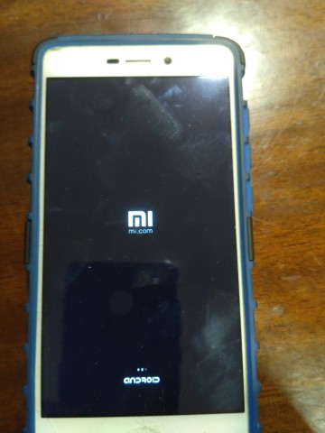

moy exei kolisei to xiaomi mu red mi 3 s,de fortonei katholoy oyte mporo na kano factory reset,exei kaneis kamia idea ti mporo na kano?pernao foto pu akribos kolaei kai menei ekei.eyxaristo
Γράφε Ελληνικά , πες μας λίγο για το ιστορικό του κινητού , τι ρομ φορούσε, ο bootloader ήταν ξεκλείδωτος ; Σε fastboot και recovery μπαίνει....
Έτσι ξαφνικά έπεσε σε bootloop;
Ποιό redmi note 3 είναι , kenzo , Henessy, kate; -
Μην γράφεις Greeklish και πες μας τι ακριβώς έκανες
