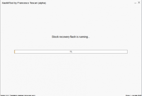

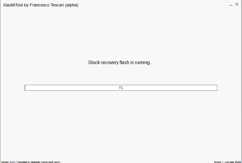

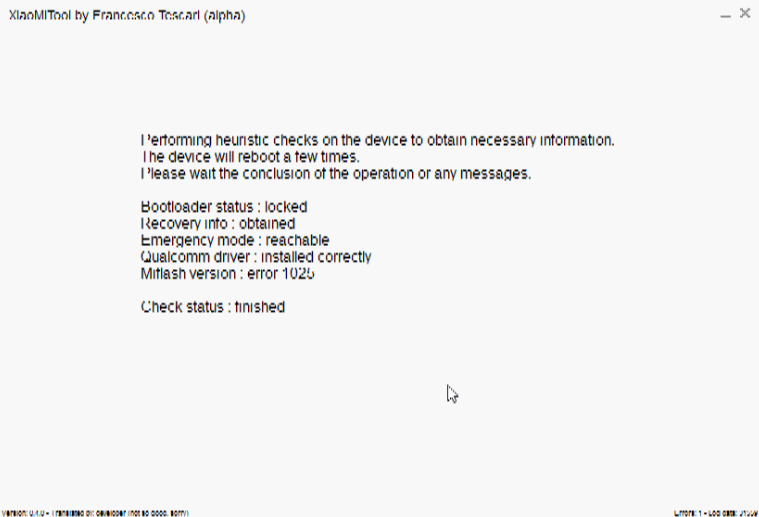

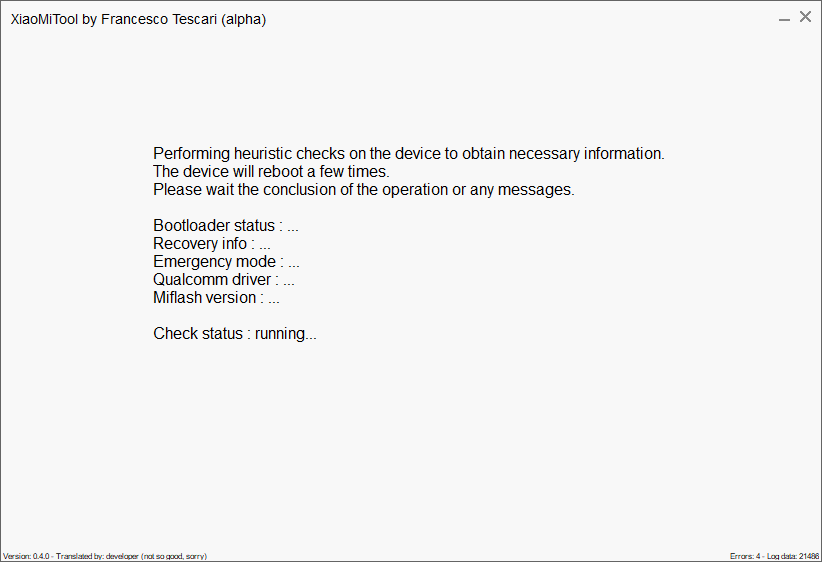

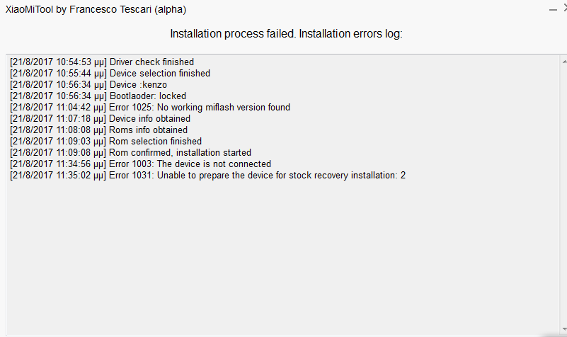

Χρήστο όταν κλείδωσες τον bootloader, άφησες μέσα TWRP ? Αν ναι, ίσως αυτό φταίει. Τα errors πάντως δεν δείχνουν πρόβλημα στον driver. Δείχνουν αρχικά να μην μπόρεσε να βρει το πρόγραμμα έκδοση του Mi Flash για να κάνει την εγκατάσταση της ROM και μετά έδειχνε να μην βρίσκει σύνδεση για να περάσει recovery. Αν είχα τον κώδικα του προγράμματος θα βλέπαμε που σκάλωνε. Πάντως δεν ξέρω γιατί κλείδωσες τον booloader έτσι με το χέρι, ήταν λίγο αψυχολόγητο αυτό. Και Mi Flash να έβρισκε το πρόγραμμα, θα αποτύγχανε να φλασάρει τα partitions ένα ένα με κλειδωμένο bootloader.Ο/H derveni έγραψε:
Κατά 99,9% αυτό είναι driver, πρέπει να βρω κάποιο πρόγραμμα να δω ποιος λείπει να τον περάσω, για να το δοκιμάσω.

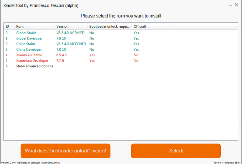

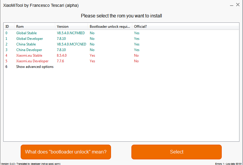

Εγκατάσταση official rom με χρήση το XiaoMiTool για όλα τα κινητά xiaomi
- Οδηγός
@BanditGR official rom dev έχω αυτήν την στιγμή, το κλείδωσα εγώ εσκεμμένα ώστε να δοκιμάσω την το Miflashtool δεν φοβάμαι το brick το επαναφέρω, σκέφτομαι να ξανά περάσω την official dev και να ξαναδοκιμάσω, δεν έχω twrp.

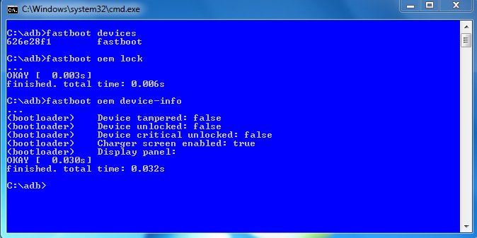

Έχει λογική αυτό που λες τον bootloader τον κλείδωσα μέσω adb και όχι μέσω Mi flash, το ξεκλειδώνω και το βάζω μπρος

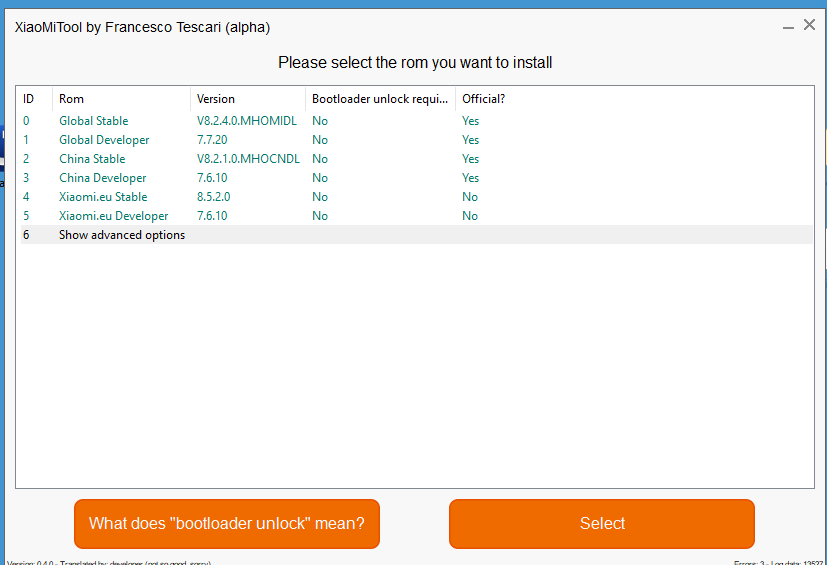

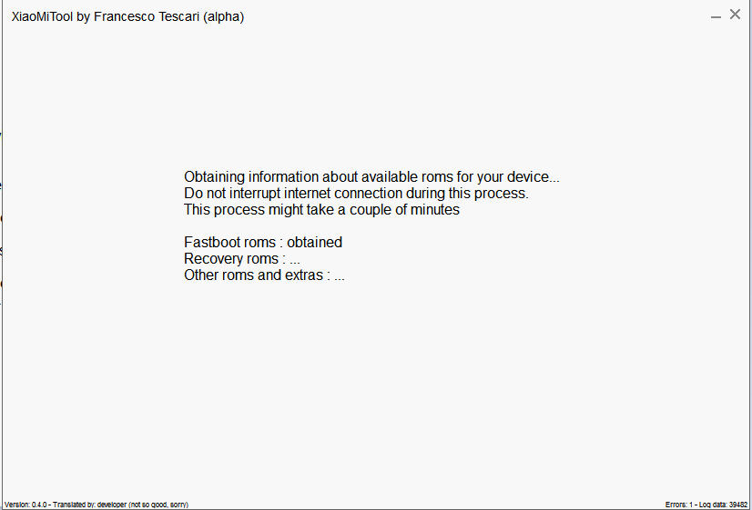

Από global stable (8.2.10.0) που έχω, μου βρίσκει νεώτερη έκδοση την 8.2.12.0. Να δοκιμάσω να την περάσω; Θα χαθούν δεδομένα (όπως κάπου στην αρχή είδα να λέει το πρόγραμμα) ή όχι;
miui_HM4XGlobal_V8.2.12.0.MAMMIEA_1f1695fa9b_6.0.zip
Πέρνα την από τον updater , choose update package και δεν χάνεις τίποτα , γιατί να την περάσεις με το xiaomi tool; -
Γιατί δεν την έβρισκα για κατέβασμα έλεγα να το περάσω με το XiaoMITool το οποίο μου την βρήκε. Σήμερα βλέπω ότι όντως την εμφάνισαν και εδώ: MIUI ROM for Redmi 4X - MIUI Downloads - Xiaomi MIUI Official Forum
