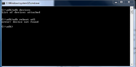

Ειμαι σε Fastboot mode μπαινω στο cmd παταω adb devices οπως λεει και στον οδηγο αλλα δεν εμφανιζει την συσκευη..

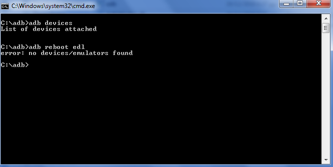

Δώσε εντολή -------> fastboot devicesΟ/H Achelous έγραψε:
Derveni δεν μπορω να ανοιξω το κινητο αυτο ειναι το θεμα..Σε Fastboot mode ειμαι ναι
Παλι τιποτα
Του έδωσα την εντολή να την βάλει, αλλά δεν έχουμε νεότερα ΑνέστηΟ/H NasDriver έγραψε:
Καλημερα..Με αυτην την εντολη μου εμφανιζει την συσκευη..Μετα ομως που προσπαθω να μπω σε edl λεει παλι no device found.

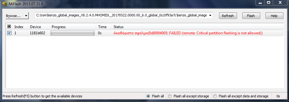

Εντωμεταξυ μου εδωσε αδεια και η χιαομι να ξεκλειδωσω τον bootloader και μολις τον ξεκλειδωσα..
=============== Αυγ 21st 2017, 12:20pm ===============
Μαγκες τωρα που ξεκλειδωσε ο bootloader φλασαρα με το MiFlash ξανα μια νεα ρομ με επιτυχια..Περιμενα να ανοιξει το κινητο κανα 5-10 λεπτα και.....Ανοιξε ωραιοτατα με την νεα ρομ και ανδροιδ 6.0.1..Σας ευχαριστω ολους για την βοηθεια σας πραγματικα..
