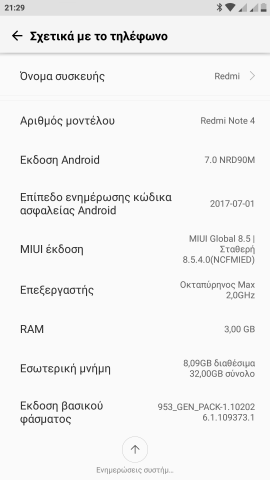

Καλησπέρα. Έχω το note 4.Μόλις τελείωσα τη διαδικασία ροοτ, χωρίς να φλασάρω twrp, μόνο να μπουταρα σε αυτό με την εντολή fastboot boot twrp.img και στη συνέχεια εγκατέστησα το superuser. Mετά την εγκατάσταση μου ζήτησε να εγκαταστήσει twrp, δεν το επέλεξα και έκανα επανεκκίνηση. Το κινητό άνοιξε και κόλλησε στο εικονίδιο mi, πάνω από 30'. Τι να κάνω;

Καλή ερώτηση. Το κατέβασα από το xda, τώρα πως θα δω ποιο είναι;

Κατέβασα αυτό superuser.phh.me/superuser.zip. Αλλά το λάθος μου, μάλλον, είναι ότι με το twrp φλάσαρα μόνο το superuser και όχι το lazyflasher που έλεγε ο οδηγός.
Ναι πρέπει να flasharei lazyflasher οπωσδήποτε Γιατί official global stable και twrp δε bootαρει το κινητό.Αυτοματοποιημένη εγκατάσταση drivers για κινητά Xiaomi σε όλα τα Windows x64 & x86

Όχι δεν είναι αυτό το λάθος σου. Το λάθος σου είναι ότι αντί να φλασάρεις μια έκδοση supersu από την Chainfire που τα έχει όλα έτοιμα, πήγες και φλασάρισες τον phh superuser του phhusson, χωρίς να διαβάσεις το documentation που περιλαμβάνεται στην development page (με σεβασμό το λέω αυτό, δεν σε κατηγορώ για κάτι). Εκεί λέει καθαρά ότι το zip έχει μέσα ένα αρχείο configuration στο οποίο μπορείς να προσδιορίσεις παραμέτρους όπως το αν θα απενεργοποιηθούν οι έλεγχοι verity και encryption που στις προεπιλεγμένες τους τιμές, όταν κατεβάζεις το zip από το XDA, ΔΕΝ είναι απενεργοποιημένα και γι' αυτό ΔΕΝ σου κάνει boot η ROM, γιατί υφίσταται ακόμα ο verity έλεγχος, αν είχες αλλάξεις το config.txt μέσα στο zip ώστε να λέει noverity nocrypt (χωρίς την παράμετρο eng που βάζει τον superuser σε SELinux permissive mode που είναι άκρως ΜΗ ασφαλές), θα ήσουν ok.Ο/H sacs έγραψε:

Είσαι απόλυτα ευγενικός και δεν χρειάζεται να επισημαίνεις ότι τα λες με σεβασμό. Αν μου έγραφες ότι έκανα @@@κια δεν θα σε παρεξηγούσα, γιατί αυτό πιστεύω ότι έκανα.Ο/H BanditGR έγραψε:
