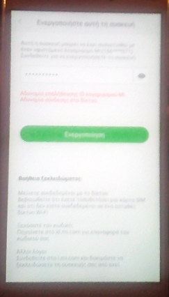

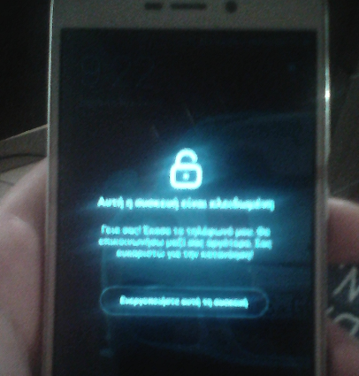

Αν εννοεί να ξεκλειδώσω το bootloader, το έχω κάνει για να περάσω ελληνική rom. Μήπως αν το κάνω factory reset καταφέρω κάτι; Σου είναι εύκολο να μου πεις πως μπορώ να το κάνω από το twrp γιατί από το κινητό δεν κάνει τίποτα. Έχει μπροστα το μήνυμα που λέει ότι είναι κλειδωμένο κλπ κλπ και δεν με αφήνει να κάνω τίποτα άλλο.
Αυτό που βλέπω δεν έχει καμία σχέση με τον bootloader. Η συσκευή είναι κλειδωμένη με mi λογαριασμό, πρέπει να ανοίξεις το WiFi και να βάλεις το mi account που έχεις
Οι τίγρεις της οργής είναι σοφότερες από τα άλογα της μόρφωσης
Δεν μπορώ να ανοίξω το wifi. Υπάρχει τρόπος να το κάνω από τις εντολές;
Βάλε μέσα μια SIM που έχει δεδομένα κινητής αφού της αφαιρέσεις το να ζητάει ΡΙΝ. Θα συνδεθεί έτσι μέσω των data και θα μπορέσεις να εισάγεις τον κωδικό σου για το mi account.
Υπάρχει μέσου εντολών adb, είμαι έξω και δεν μπορώ να σου πω πια είναι κοίτα στο Google adb enable wifi η αν γνωρίζεις λίγο από batch file κάτι θα βρεις, αλλιώς κλείσε και άνοιξε το κινητό και ψάξε μήπως υπάρχει κατι που δεν το έχεις δει για να σε βγάλει επιλογή για το wifi
