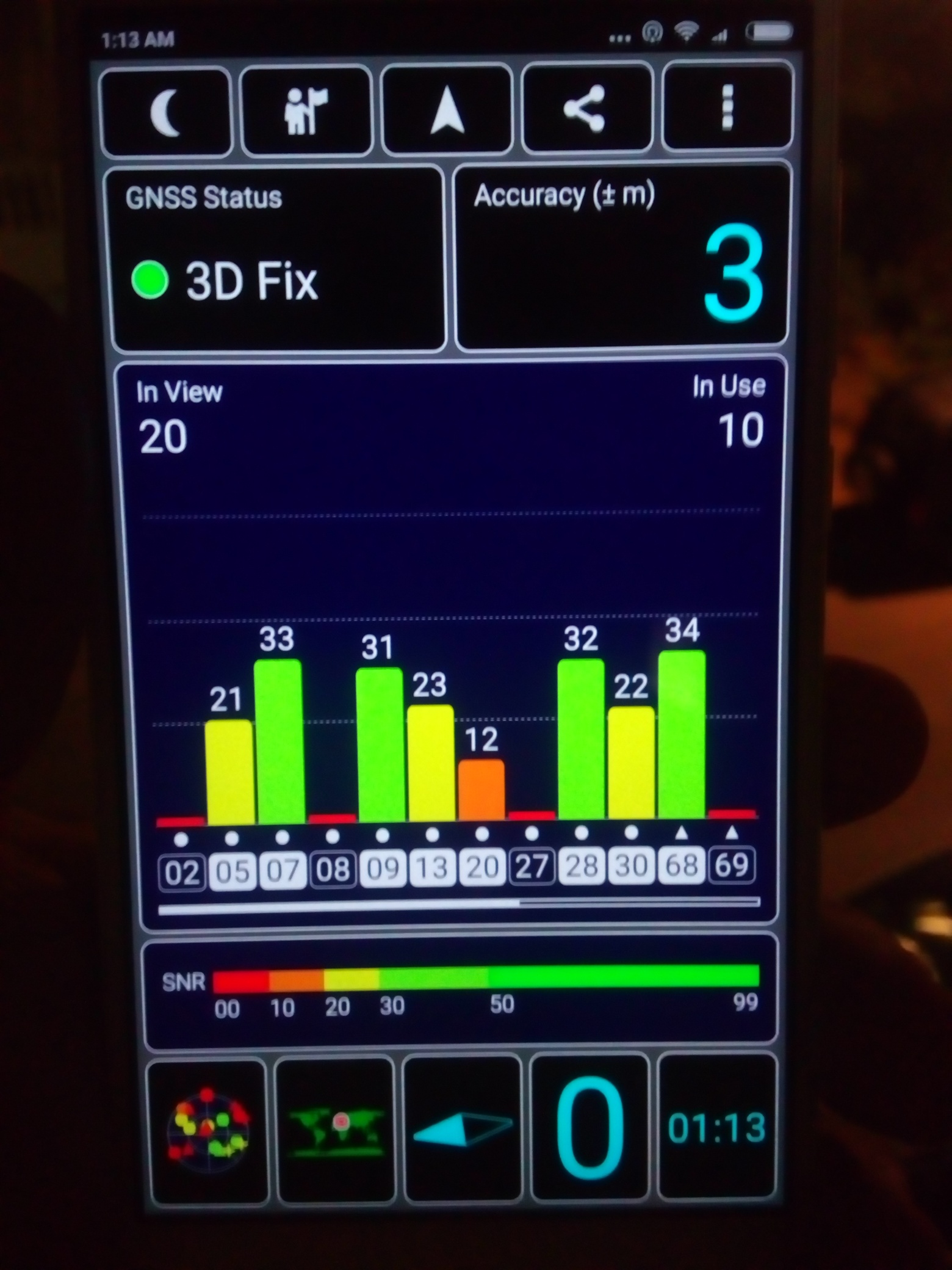

    • Αφου έγινε unlock το XIAOMI Redmi Note 4X μου εκανα flash με την αμεσως προηγουμενη (Android 6) FASTBOOT GLOBAL rom απο εδω
      MIUI V8.2.10.0.MCFMIDL Global Stable ROM for Redmi Note 4X! Download Here! - Redmi Note 4X - Xiaomi MIUI Official Forum

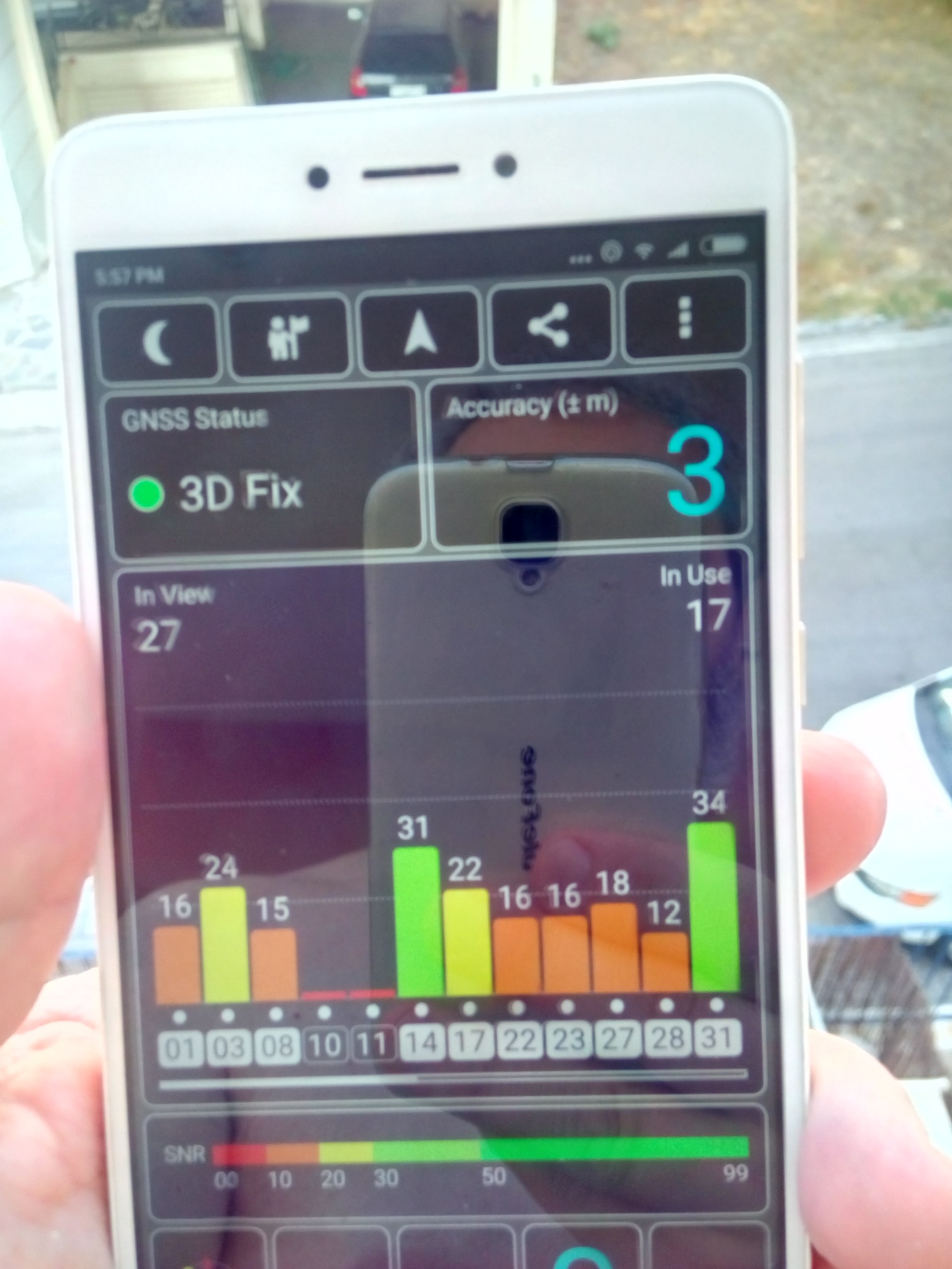

      Δοκιμασα το GPS και πραγματι δουλευει κανονικά και με μεγαλη ακρίβεια (3 μετρα!) στο Android 6 όπως φαινεται στη φωτογραφία το ΧΙAOMI και αχνά το... Ulefone με το οποιο το φωτογραφησα ! :)
      Επομενο βημα να κανω flash με τις Ελληνικες ROM και θα επανέλθω.

      Στο Αndroid 6 εχουμε πολυ καλη ακριβεια 3 μετρα. Ειτε στην Ελληνικη stable ROM είτε απο τη μαμα XIAOMI την Global ROM. Φαινεται στη φωτογραφία του XIAOMI Redmi Note 4X μου στην εικονα "Android 6 Greek"

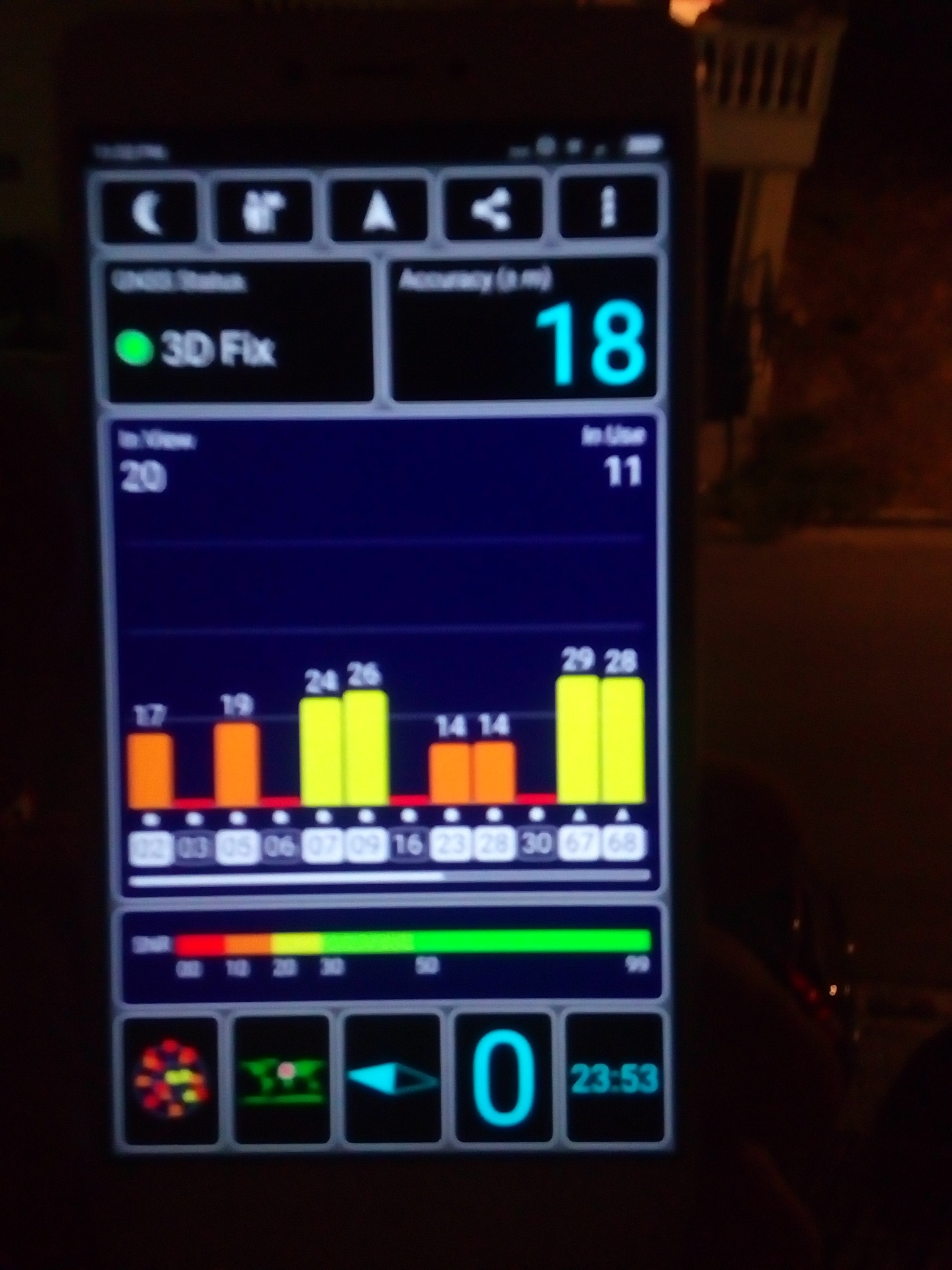

      Στο Android 7 η ακριβεια μεταβαλλόταν απο 9 μετρα μεχρι 18 μετρα. Στην αλλη φωτογραφια που δειχνει 18 μετρα. εικόνα Android Greek 7

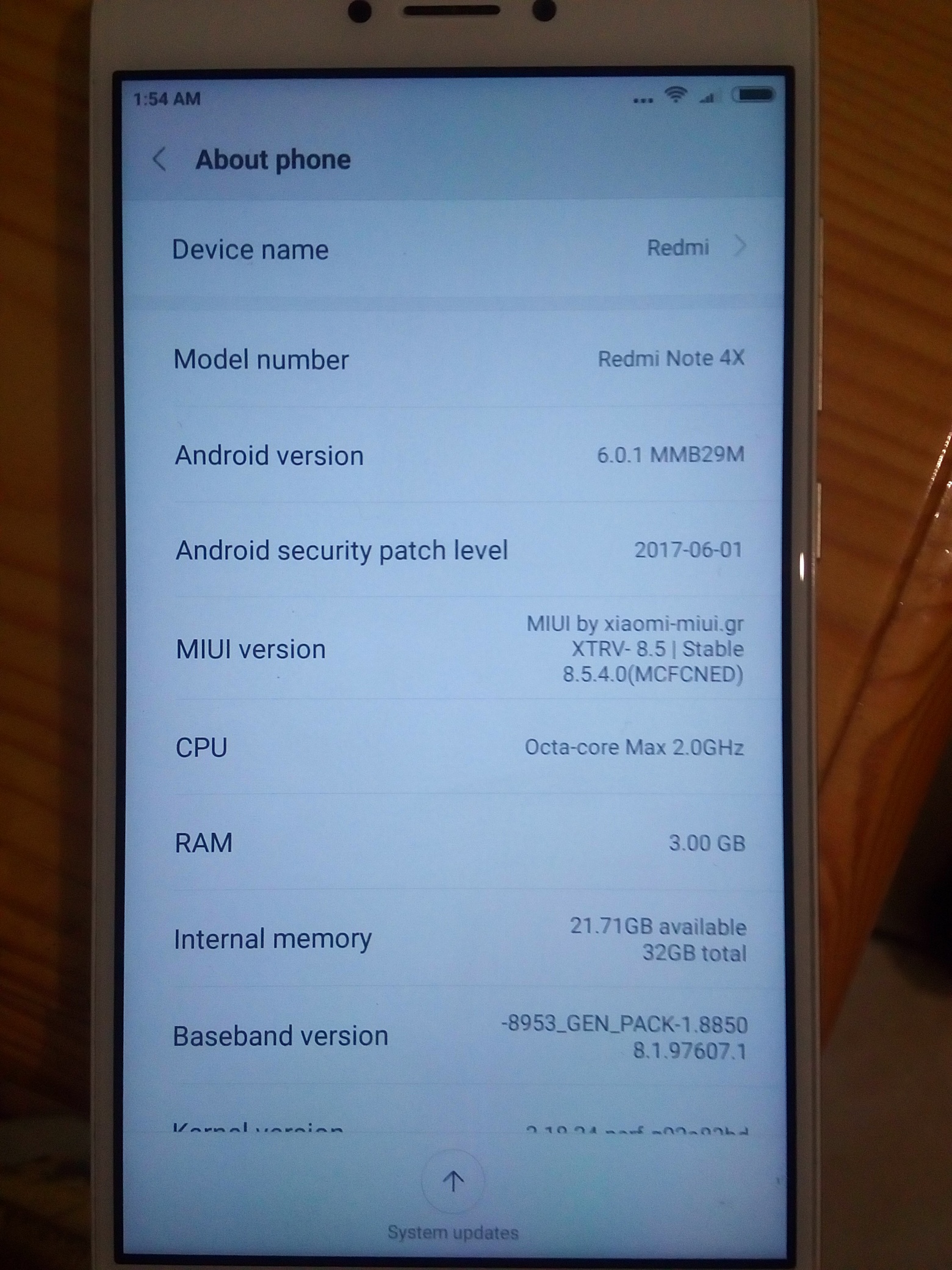

      Θα μεινω προς το παρον στην Ελληνική ROM xiaomi-miui-hellas-6.0_mido_XTRV_Stable_V8.5.4.0 (νομιζα ηταν Android 7 αλλα ειναι Android 6 όπως φαινεται στη φωτογραφία "redmi note4X Android 6 Greek") γιατι προτιμω σταθερες εκδόσεις στο κινητό μου για να μην εχω δυσάρεστες εκπλήξεις οταν κάνω καποια δουλεια.
