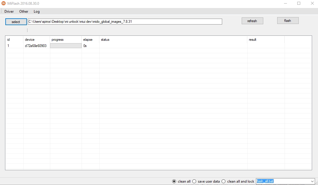

κανει το flash σε 2'', αρα σιγουρα κατι δεν παει καλα...

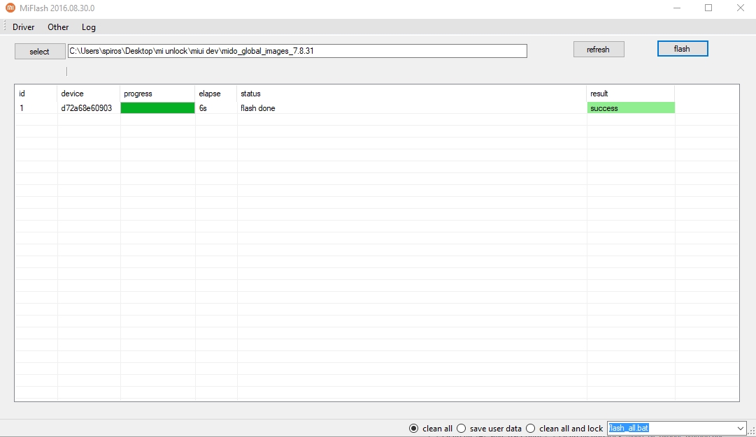

=============== Σεπ 3rd 2017, 11:18am ===============
δεν το φλασαρει... σε 2'' τελειωνει!
αυτη ειναι η ρομ που προσπαθησα να φλασαρω...

οσο περιμενα να κατεβει η rom, εβλεπα ενα βιντεο και ειδα οτι αυτος εβαζε τη ρομ μεσα στο φακελο που ειχε το flashing tool...
το δοκιμασα και ετσι, και μετα απο 10 αποτυχημενες προσπαθειες πριν, τελικα το αρχειο περαστηκε!!!
ολα λειτουργουν πλεον με miui 9.
