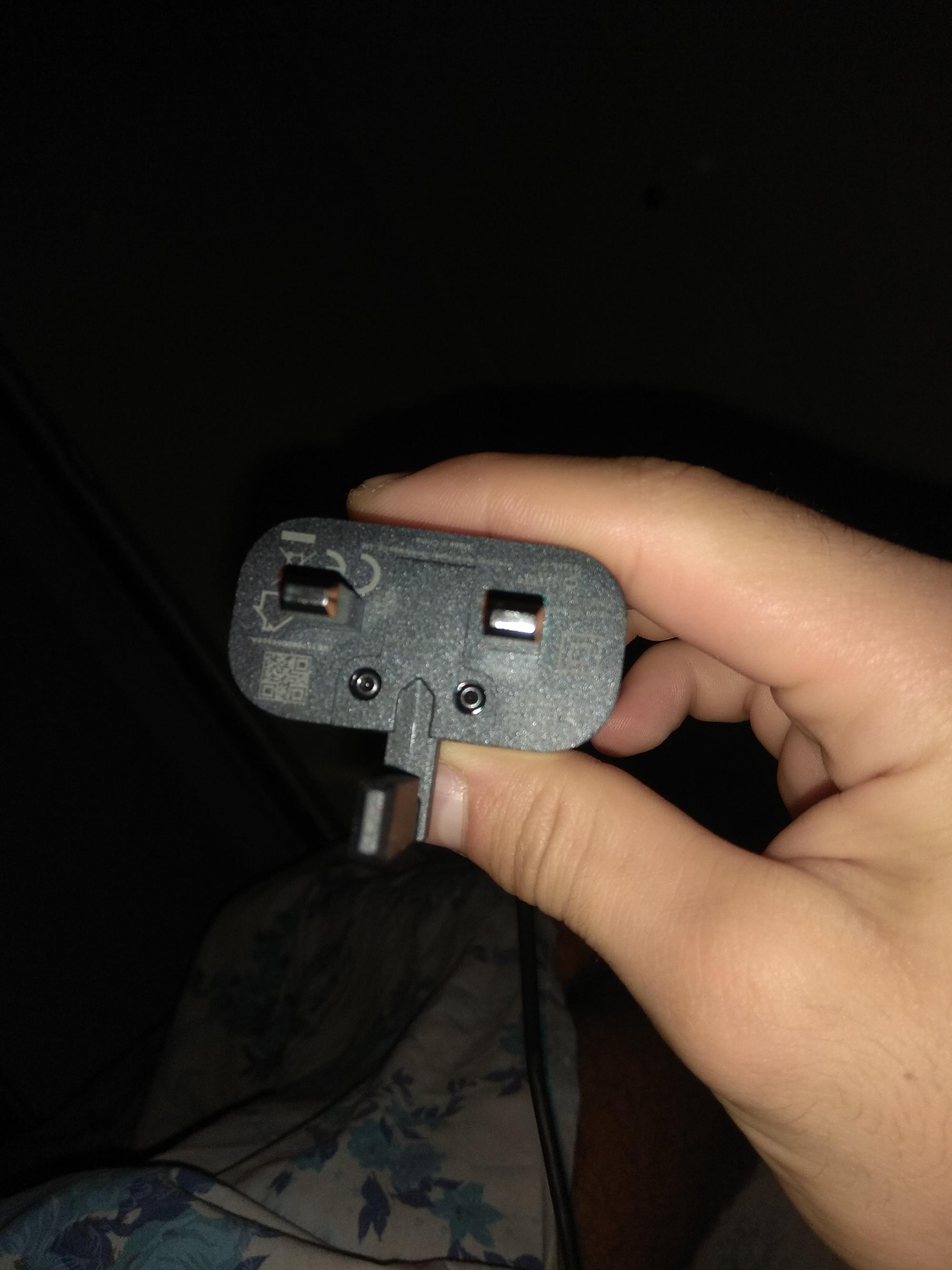

      οποτε πολυ απλα το αφηνω οπως ειναι.. να ρωτησω κατι αλλο, το κινητο το αγορασα πριν 3 ημερες απο ενα σκρουτζομαγαζο. τσεκαρα μεσω μιας σελιδας της ΜΙ εαν το κινητο ειναι αυθεντικο και οντως ειναι.. το θεμα ειναι πως μεσα στο κουτι ειχε εναν φορτιστη ξενο, με τα 3 σιδερακια.. γραφει επανω να μην χρησιμοποιηθει στην Αγγλια .. το κουτι λεει ειναι global version , ωστοσο αυτοι μου εδωσαν εναν ανταπτορα για να μπαινει στις μπριζες αυτες που εχουμε εδω ελλαδα.. το θεμα ειναι γιατι τετοιον φοριστη; και οχι τον κλασσικο με τα 2 σιδερακια;

      Ο φορτιστής που σου έστειλαν δεν είναι της xiaomi ; Για ανέβασε φωτογραφία.

      καταλαβαινω, οποτε καλυτερα να περιμενω 2 ωρες να φορτισει παρα να παρω αλλον φορτιστη και να παθει ζημια , ανεβασα μια φωτο με τον φοριστη ελπιζω να φαινεται καθαρα.
      μοντελο mdy-08-ep
      input 100-240v-50/60hz 0.35A
      output 5V=2A
      Καλησπερα @gianniscfa
      Κ εγώ το δικό μου από σκρουτζομαγαζο το πήρα. Στο κουτί είχε τον φορτιστή με τα τρία σιδερακια και από το μαγαζί μου έδωσαν τον ανταπτορα γ να χρησιμοποιείται στις πρίζες εδώ. Αλλά και στο πρώτο xiaomi που είχα πάρει, από vickmall Κίνα, πάλι τον ίδιο φορτιστή είχε και ανταπτορα επίσης.
      Οπότε, είσαι οκ! :)
