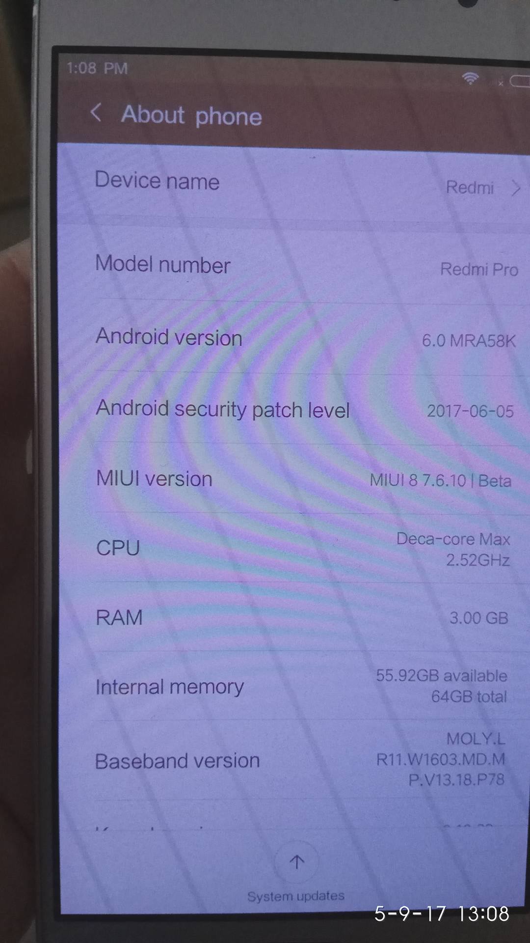

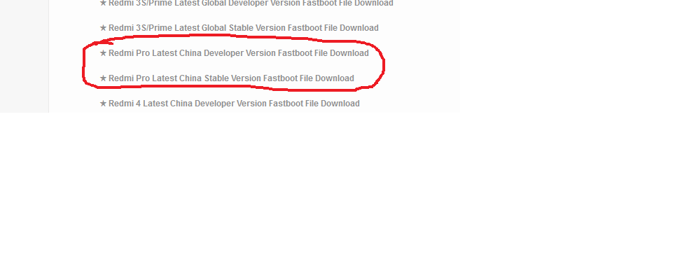

Ναι με βαση τον αγγλικο οδηγο και ολα πηγαν οκ το προχωρησα κ πλεον εχει κ τα δυο ιμει!! τωρα φλασαρω την ελληνικη;
Redmi pro χωρις ιμει....[SOLVED]
- Διορθώθηκε
Flash την Ελληνική ROM στο RedMi PRO (Omega) για πρώτη φορά.
Α μπράβο. Με το καλό.

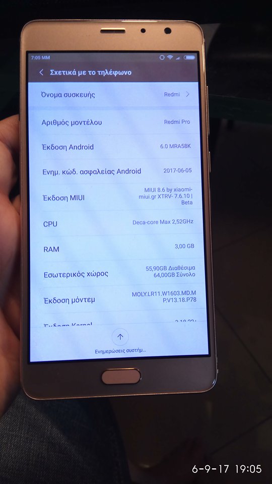

Λοιπον οκ κ το ξεκλειδωμα!! Απλα να αναφερω οτι ισως στους οδηγους που εχουμε δεν ξερω αν υπαρχουν αυτα που συναντησα εγω για να επαναφερω τα ιμει κ να ξεκλειδωσω τον bootloader. Τι διαφορετικο εκανα εγω με απο τους Ελληνικους οδηγους: Πρωτον στο Maui το αρχειο Nvram εχει αλλη ονομασια πια και δεν ξεκιναει με BPL που λεει ο οδηγος μας. Κ δευτερο τον bootloader τον ξεκλειδωσα με το miflash_unlock-en-2.3.803.10 γιατι με αυτο γινεται σε fasboot ενω με το δικο μας ζητουσε να μπω σε recovery κ δεν μου το κανε.... Ολα αυτα τα αναφερω επειδη ετσι το εκανα εγω ο αρχαριος. Διορθωστε με αν εκανα κατι λαθος. Ξεκιναω να περασω twrp τωρα κ την δικη μας rom

Ετοιμο!!! ευχαριστω πολυ ολη την ομαδα!!!
Μπράβο σου και καλοδούλευτο!
