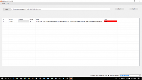

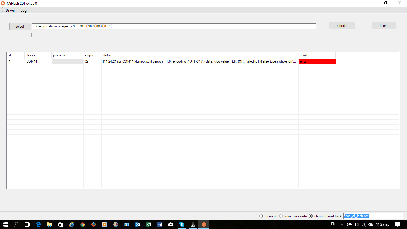

Δοκίμασα χτες το πρωί. Μου βγάζει error. Λέω να δοκιμάσω πάλι με China...
Να βάζεις εδώ φώτο με τα error για να μπορούμε να σε βοηθήσουμε καλύτερα
Θα δω στα logs μήπως μπορώ να ποστάρω κάτι αντιπροσωπευτικό...Ο/H NasDriver έγραψε:
Φώτο που να φαίνεται όλο το miflash tool μαζί με το error
Αν το αποσυνδέσεις και το συνδέσεις στον υπολογιστή πάλι σαν 9008 το βλέπει ?
Κανονικότατα. Είναι το μόνο φως στο τούνελ!Ο/H NasDriver έγραψε:
Αν το αποσυνδέσεις και το συνδέσεις στον υπολογιστή πάλι σαν 9008 το βλέπει ? -
Μισό. Τώρα το έκανα πάλι και δεν το αναγνωρίζει!Ο/H NasDriver έγραψε:

Σκέφτομαι μήπως είναι εικονικό το 9008 και όχι πραγματικό...σε ποια περιοχή είσαι ? -
Ναι το κατάλαβα γιατί χάθηκα προς στιγμή...
Αθήνα Γαλάτσι. -
Δοκίμασε και με παλαιότερο miflash tool και βλέπουμε, Αθήνα είμαι κι εγώ, αν είναι να το δούμε από κοντά αύριο
