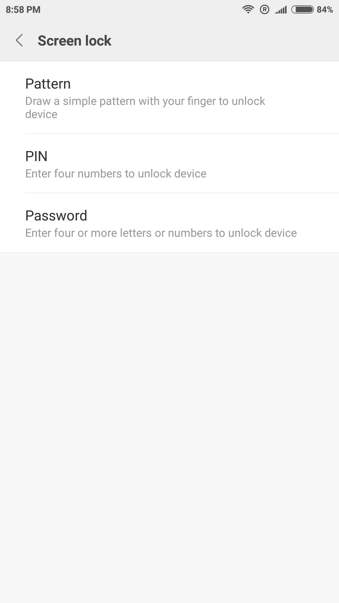

Deviantart: Please enter the id from the deviation (the number in the last part from the url).Καλησπέρα στο φόρουμ. Αγόρασα ένα redmi note 4X και δεν υπάρχει η επιλογή fingerprint. Επέλεξα τρόπο κλειδώματος όλες τις άλλες επιλογές μήπως και μου βγάλει μετά την επιλογή για fingerprint αλλά τπτ. Έχει κανείς ιδέα για το τι μπορεί να συμβαίνει; Ευχαριστώ εκ των προτέρων!

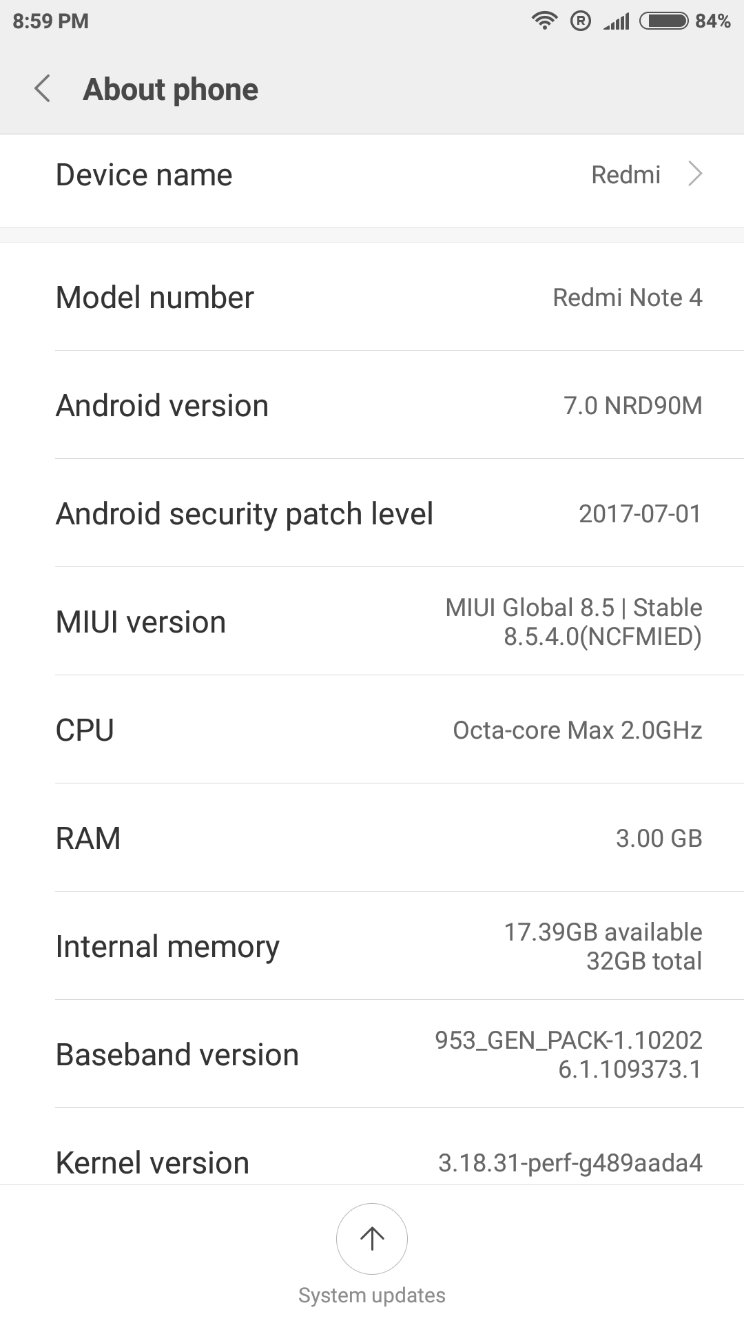

Ανέβασε screenshot about miui version
Δεν έχεις τέτοια επιλογή; -
Θα μπορούσες να ανεβάσεις μια φώτο με αυτά που δείχνει στο σχετικά με το τηλέφωνο να δούμε ποια ρομ έχεις ?

Ευχαριστώ για την απάντηση. Ανεβάζω screenshots

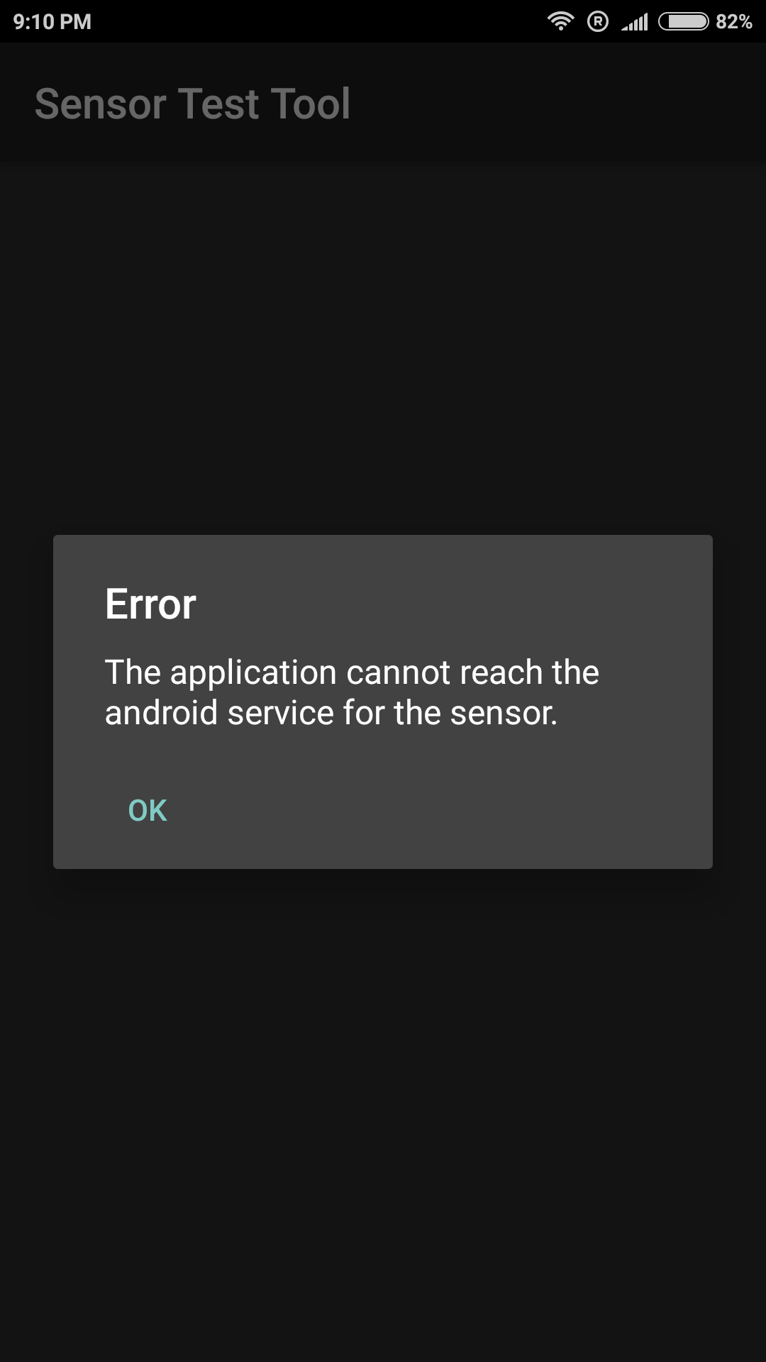

Πήγαινε στο σχετικά με το τηλέφωνο, κάνε 5-7 φορές ταπ πάνω στο kernel version να μπεις στο CIT, εκεί ψάξε τα τεστ για το finger print

Μάλλον έχει αποσυνδεθεί η καλωδιοταινία του σενσορα από την πλακέτα. Όταν δεν είναι συνδεδεμένη δεν ενεργοποιείται η επιλογή για δακτυλικό αποτύπωμα.Η MIUI είναι η Χαλκιδική των ROMs...
