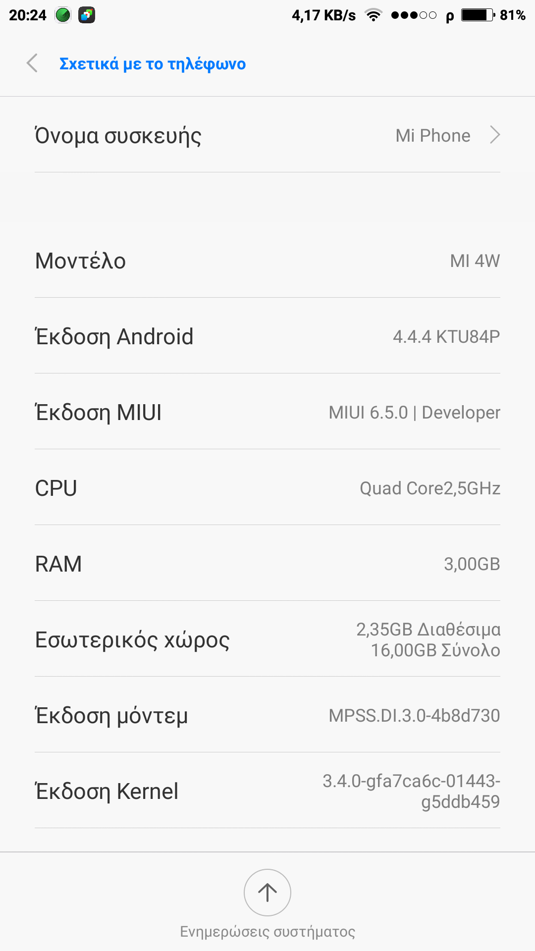

Καλησπέρα,
Συνημμένα Screenshot από τις πληροφορίες του κινητού.
Αναφέρει Miui 6.5.0 Developer αλλά δεν βρίσκει Update στις ενημερώσεις -

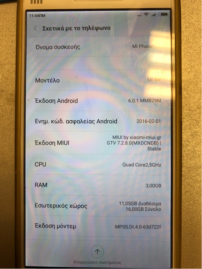

Βασικά μόλις πέρασα την Fastboot 7.2.8.0 από τις οδηγίες.
Θέλω να βάλω την τελευταία stable.
Είναι η 8.5.2.0 σωστά;
Μπορώ να ακολουθήσω τις οδηγίες από εδώ;

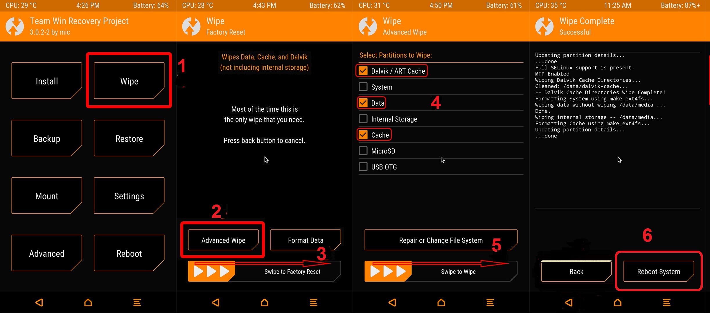

Κάνε factory reset έμεινες πάρα πολλή πίσω σε rom, θα πατήσεις ταυτόχρονα power+volume up.
θα μπεις σε recovery λειτουργία - Wipe και τσεκάρεις cache, dalvick & data.
το βέλος κάτω προς τα δεξιά έκανες FR.
Reboot αλλά σε recovery.
Κάνε εγκατάσταση την rom.
H τελευταία stable XTRV είναι αυτή: xiaomi-miui-hellas-6.0_cancro_XTRV_Stable_V8.5.2.0.zip
Υπόψιν με το factory reset θα χάσεις επαφές και εφαρμογές. Για αυτό κάνε back up και τα αρχεία σου σε υπολογιστή για κάθε ενδεχόμενο.
