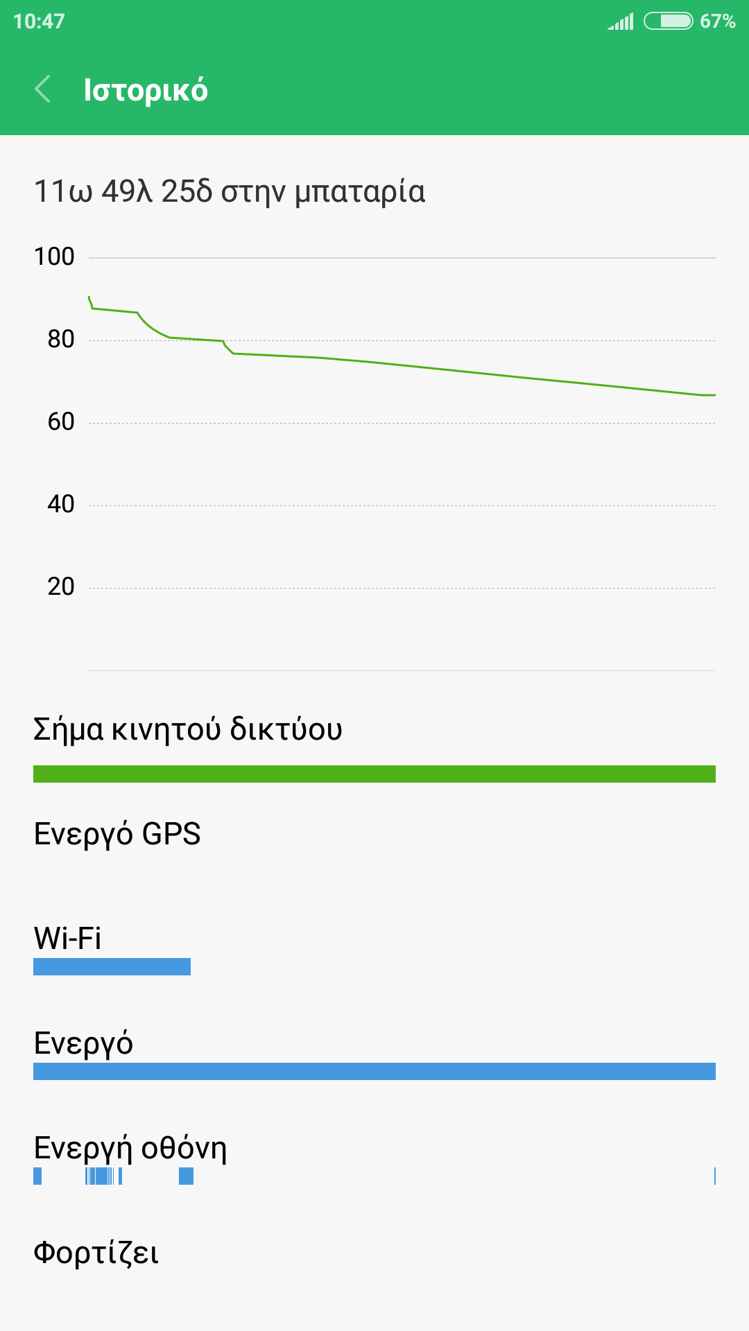

Λοιπόν είδα ΜΕΓΑΛΗ διαφορά από την πρώτη μέρα που άλλαξα την κάρτα.
Καταρχήν όταν δε χρησιμοποιώ το κινητό είτε κατά τη διάρκεια της ημέρας είτε το βράδυ δεν μου βγάζει πλέον ότι είναι ενεργό στο ιστορικό της χρήσης μπαταρίας και όλο το βράδυ το πολύ 2-3 % κατανάλωση.
ΜΕΓΑΛΗ διαφορά

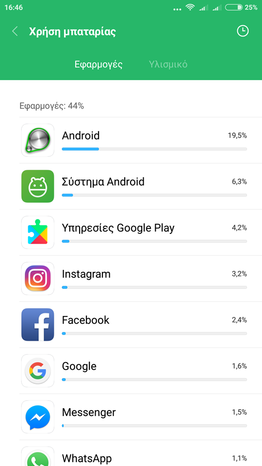

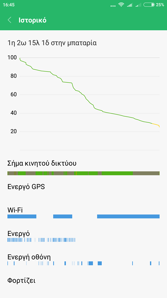

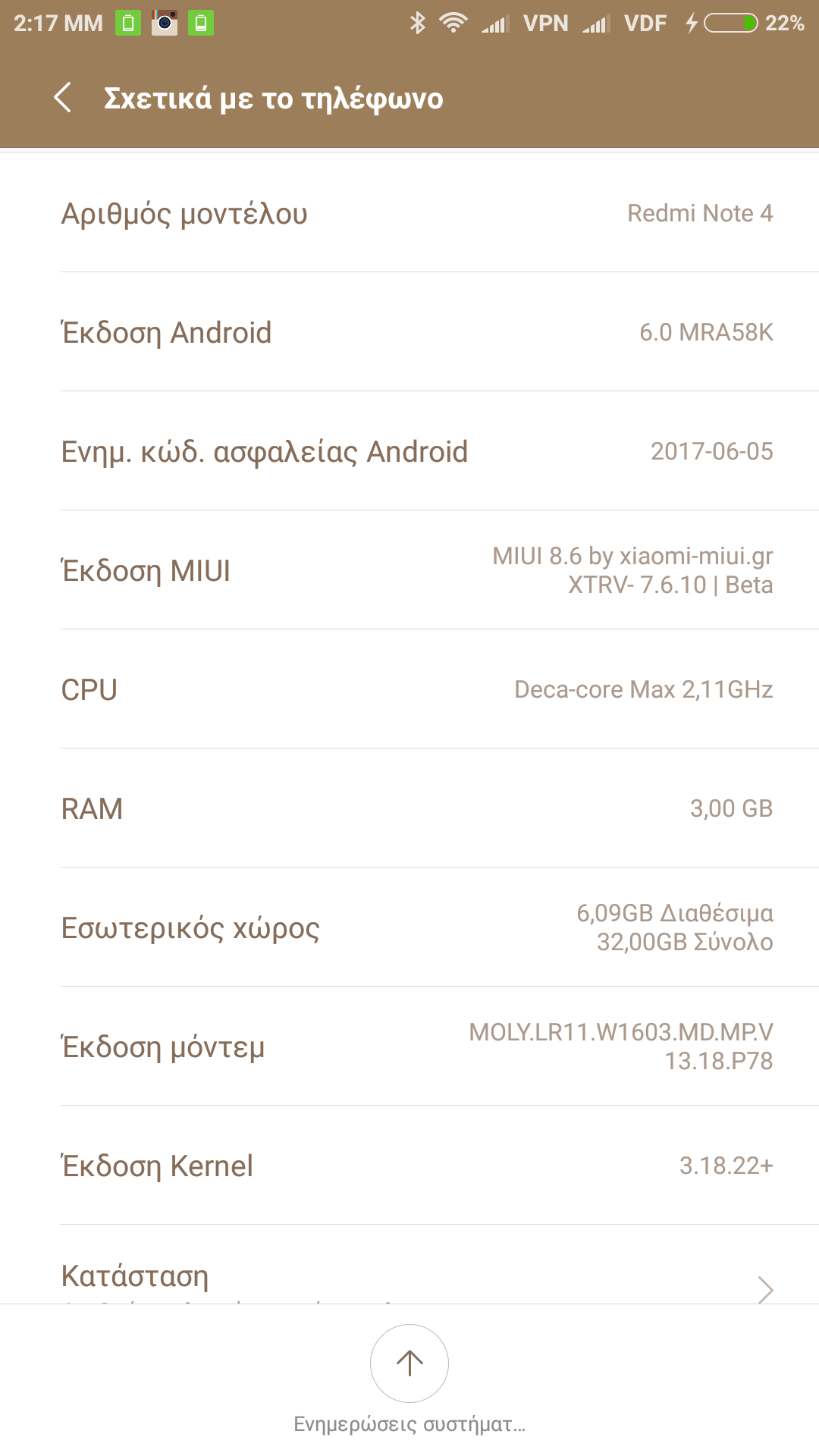

Καλησπερα παιδια. Εχω το nikel απο τον Φεβρουάριο. Το κινητο αψογο μεχρι που πριν 2 βδομαδες απεκτησα πολυ μεγαλο προβλημα με τη μπαταρια..για να καταλαβετε με ενα απλο σερφαρισμα στο crome μεσα σε 10 λεπτα 30% κατω η μπαταρια. Με 1 ωρα στο fb απο απο 100% φορτισμονο κλεινει απο μπαταρια. Εκανα καποιες βελτιωσεις μεσα απο την εφαργογη ασφαλεια και τωρα το μονο που αλλαξε ειναι οτι οταν ειναι σε αναμονή δεν καταναλωνει γρηγορα μπαταρια. Εχω κατεβασει την aroma και θα την περασω μηπως δω βελτιωση. Πριν προχωρησω σε αυτο ηθελα να ρωτησω αν εχει αντιμετωπίσει καποιος αλλος το ιδιο προβλημα και ξερεις μηπως φταιει κατι αλλο
Κοίτα οι mediatek επεξεργαστές είναι γνωστοί για τη κατανάλωση μπαταρίας αλλά αυτό που λες τώρα μου φαίνεται υπερβολικό!!

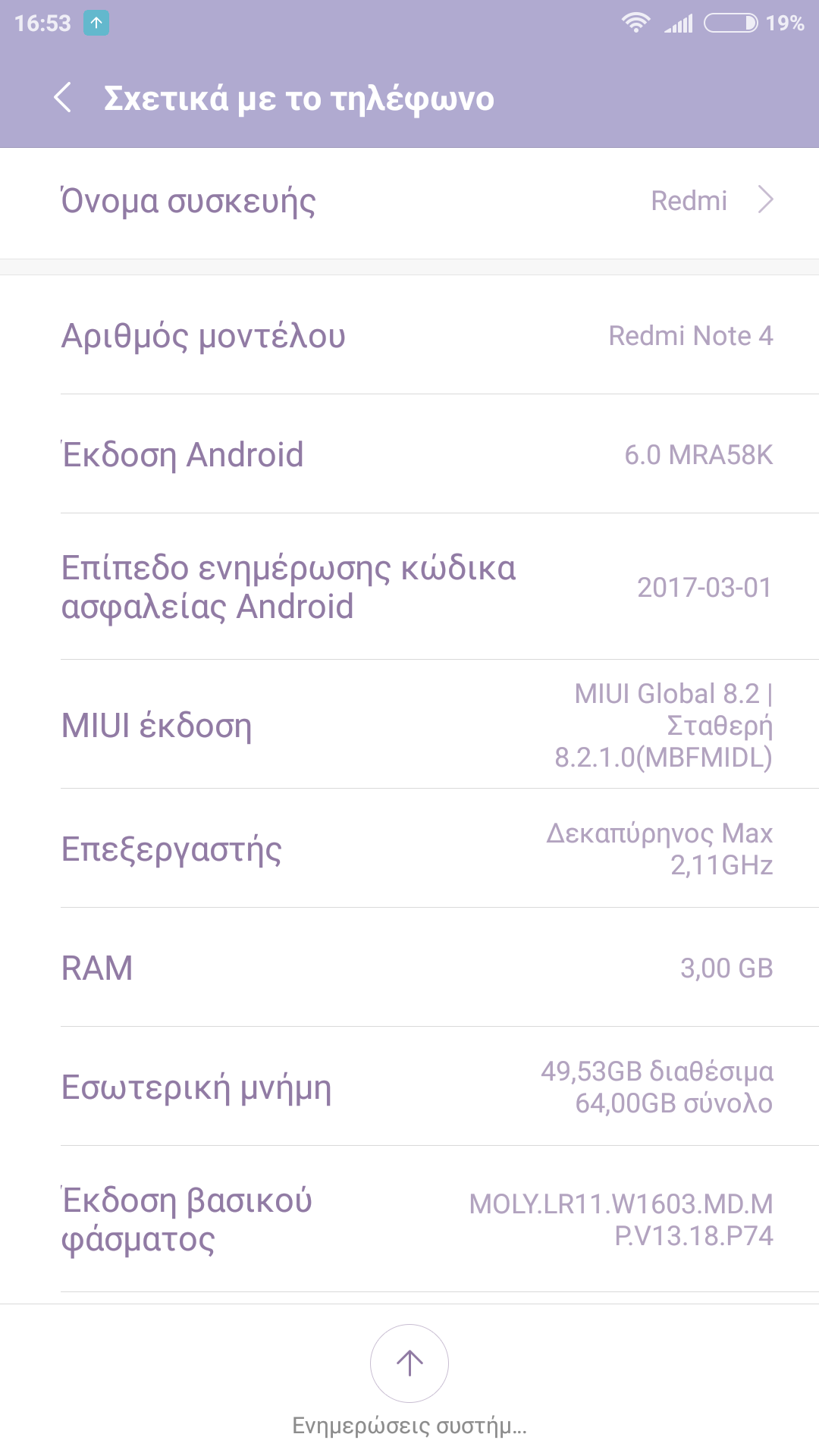

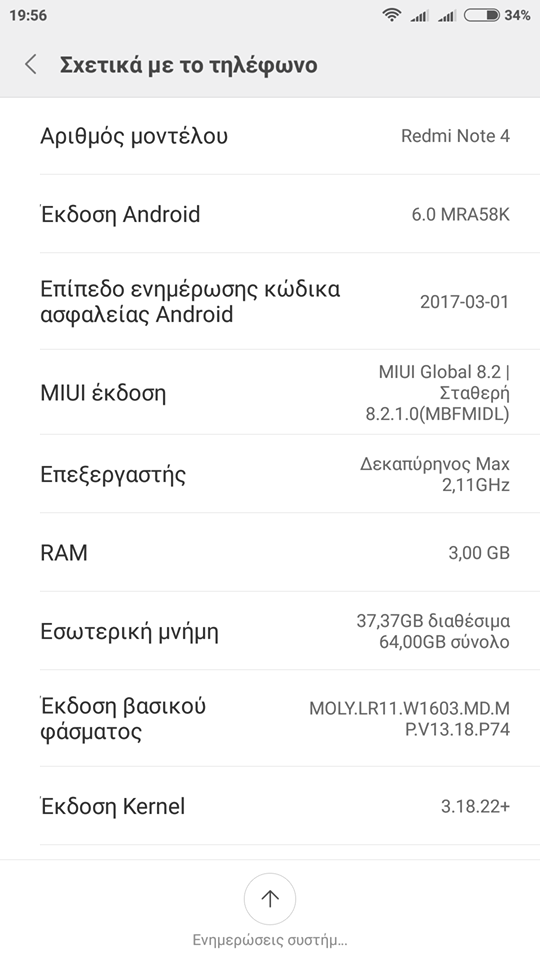

Μπορείς να δείξεις μια φώτο από Ρυθμίσεις ==> Σχετικά με το τηλέφωνο?Open-source is the future -
Ναι στελνω τωρα..για να καταλαβεις το προηγουμενο κειμενο μεχρι να το γραψω επεσε 20% η μπαταρια

Η aroma μπήκε αλλά το πρόβλημα με τη μπαταρία παραμένει.... Μάλλον είμαι για άλλο κινητό τελικά. Πρέπει να τον έχει πάρει η μπαταρια
