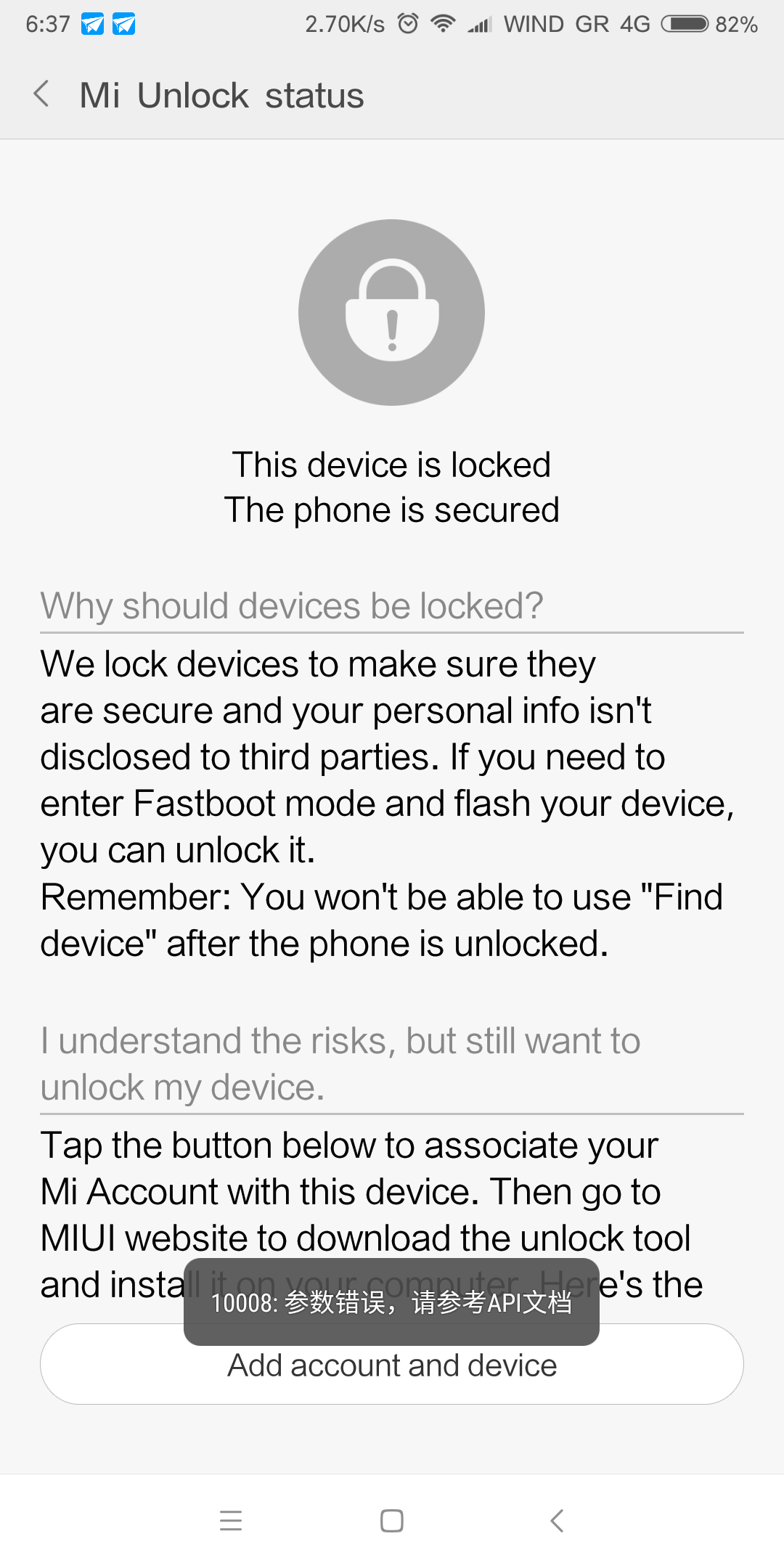

Καλησπέρα παιδιά... Πέρασα και εγώ με επιτυχία την 7.11.2... Γιατί εξακολουθεί να μην υπάρχει η εφαρμογή email? Ενώ στο set up της ρομ δεν επέλεξα να διαγραφεί η συγκεκριμένη εφαρμογή
Εδώ είναι και τα screenshot με το error που τρώω όταν προσπαθώ να κάνω το bind του λογαριασμού.

έχω και εγώ ακριβώς το ίδιο πρόβλημα μπορείς να μου δώσεις το site που βρήκες τις οδηγίες
10008 Xiaomi api error fix problem unlock bootloader Το site που δούλεψε στο error 10008 που βγάζει όταν προσπαθείτε να κάνετε το bind .
Μικρό tip : όταν σας γράψει ότι είστε συνδεδεμένοι στον κινέζικο server ( επειδή εμένα την πρώτη φορά έλεγε ότι είμαι συνδεδεμένος αλλά δεν έγινε το bind ) δοκιμάστε με ενα γρήγορο googlarisma what is my ip adress να σας δείχνει ότι είστε σίγουρα κίνα και δοκιμάστε το bind . Έτσι δούλεψε σε εμένα πάντως .
