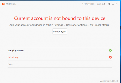

Εδώ είναι και τα screenshot με το error που τρώω όταν προσπαθώ να κάνω το bind του λογαριασμού.

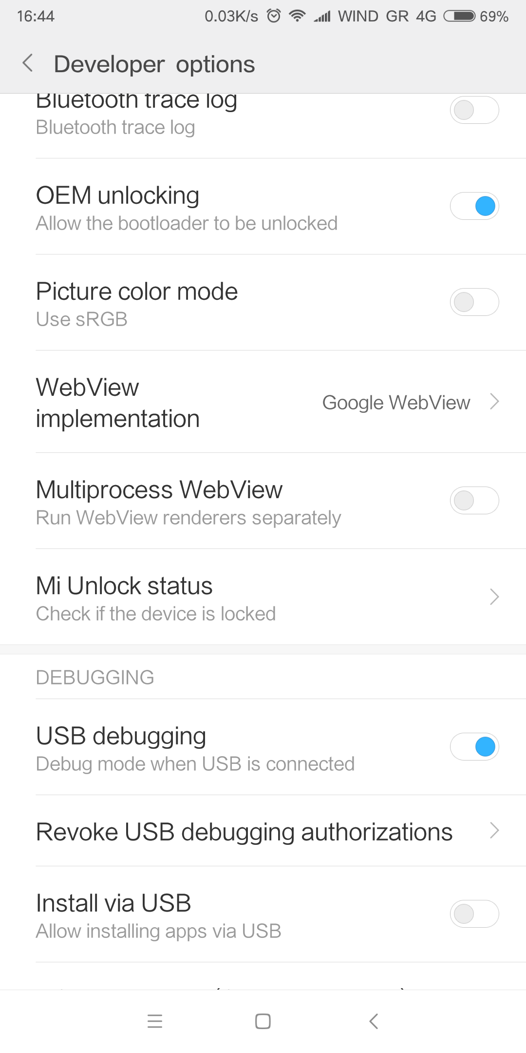

Ωραία μπήκε και η dev με τον updater μια χαρά όλα .. Τσέκαρα και το OEM , USB debugging .. προσπάθησα να κάνω bind αλλά πάλι το ίδιο error .. μπήκα σε fastboot έτρεξα το mi unlock και πάλι τα ίδια ...

EDIT !!!! : Δοκίμασα το find my device το οποίο εντόπισε ακριβώς που είμαι αλλά δεν δούλεψε.. Βρήκα μια μέθοδο από ένα ιταλικό site παρόμοια με αυτή που πρότεινε η Ειρήνη (την οποία όπως ανέφερα έιχα ήδη δοκιμάσει, χωρίς καμία τύχη ) εγκατέστησα 2 εφαρμογές που έδινε το site : OpenVPN και OvpnSpider και κάνοντας τα βήματα τους ώστε να συνδεθώ σε china server με vpn δοκίμασα πριν κάνω το bind να googlarw το γνωστό find my location ώστε να δω αν είχε αποτέλεσμα το vpn . Όντως με εντόπιζε ότι ήμουν στην Κίνα και δοκίμασα το bind account to device και πήρα το μήνυμα account added successfully !!! Μπήκα σε fastboot , έτρεξα το mi unlock και πήρα επιτέλους το γνωστό μήνυμα που είχε βγάλει και σε φίλο μου παλιότερα ...
