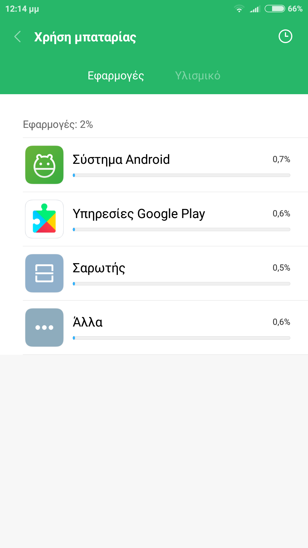

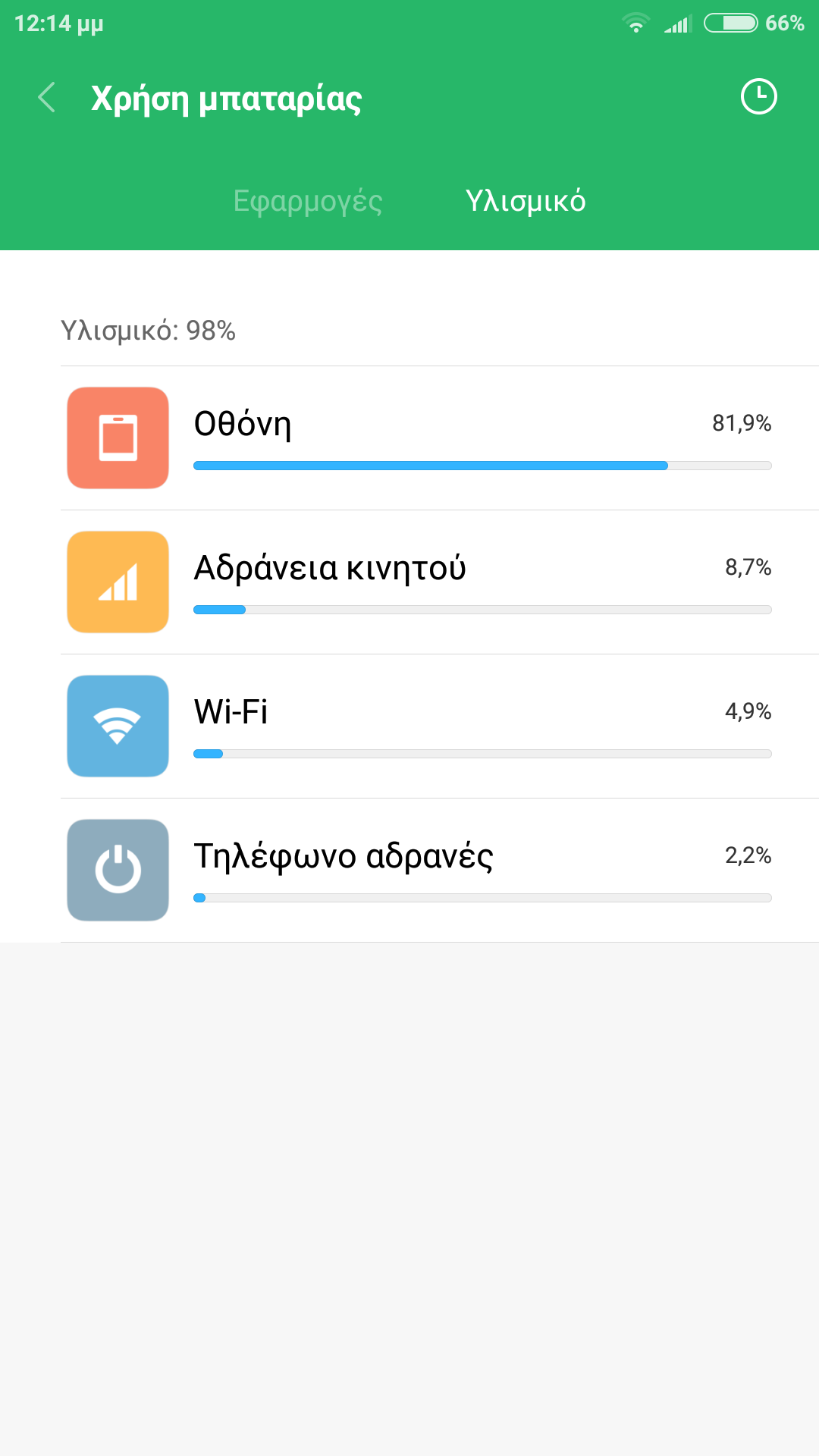

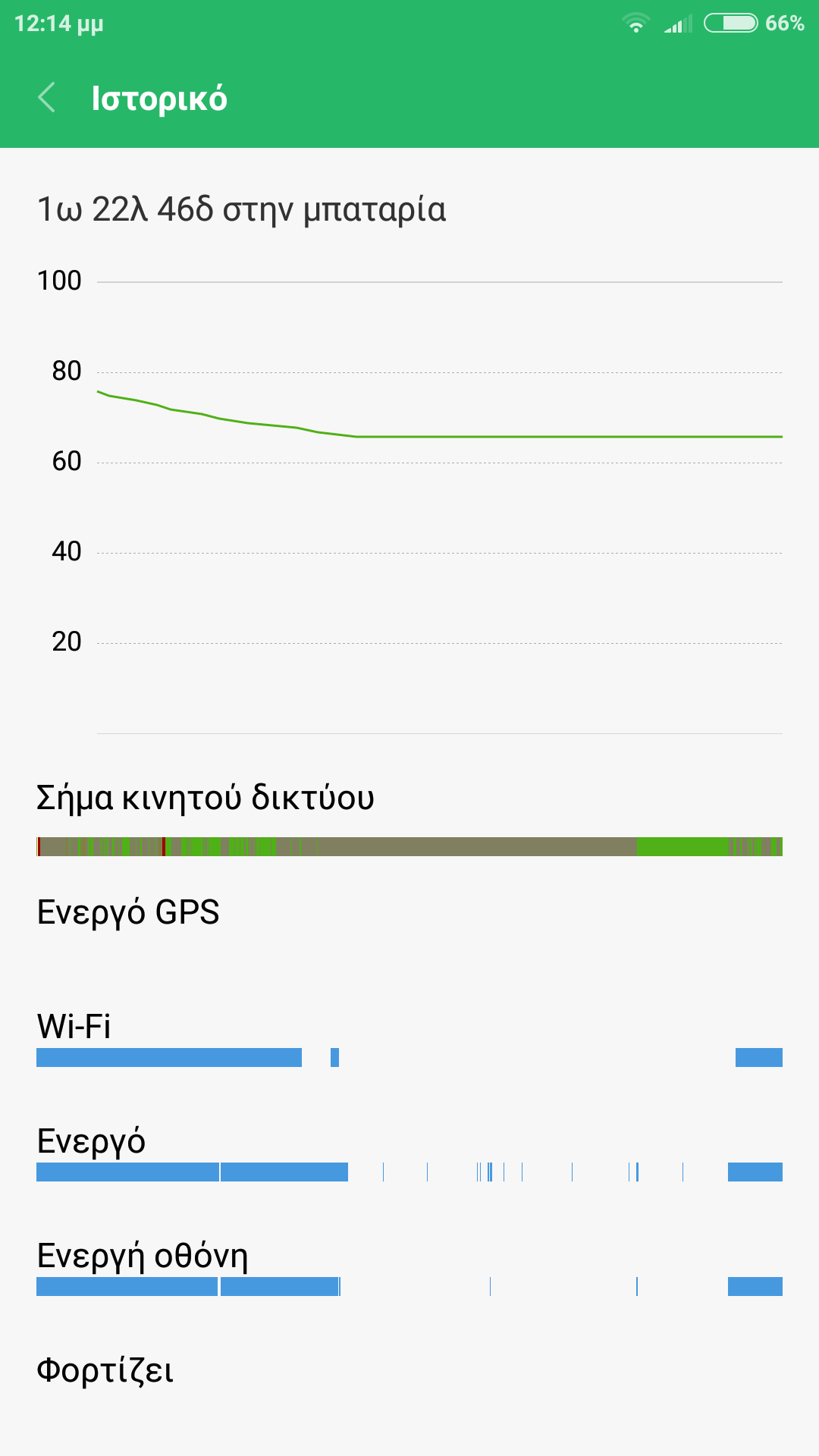

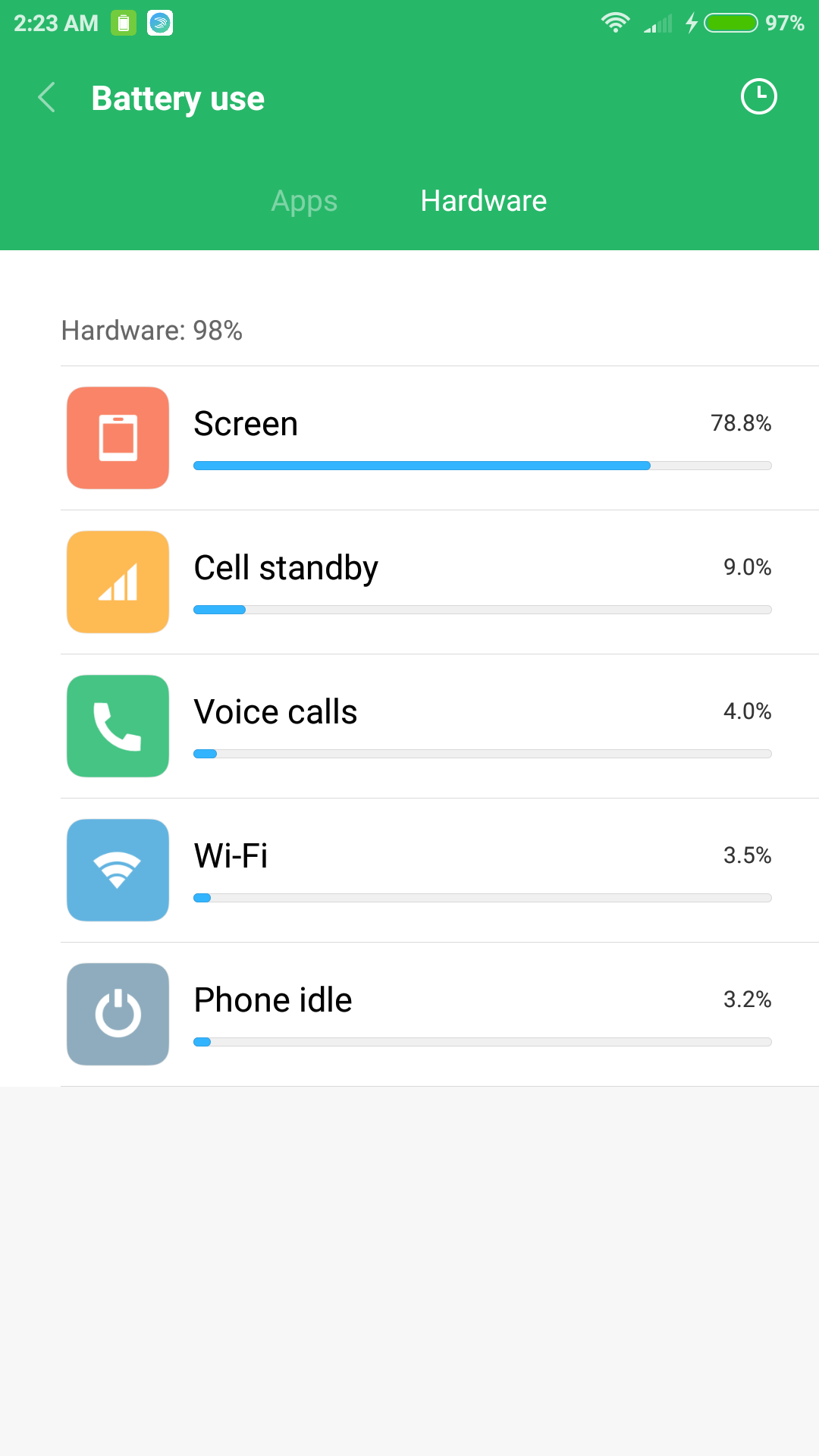

Κάνε κανά δίωρο χρήση (ή μέχρι να πέσει αρκετά) και μετά βάλε πάλι φωτογραφίες. Θα πατήσεις και το screen για να δούμε το SOT, καθώς και το ρολογάκι πάνω δεξιά για να δούμε το διάγραμμα ενέργειας.
Αυτα ειναι τα στατιστικα της μπαταριας μετα απο 3 ωρες ελαχιστης χρησης
Κατά την διάρκεια των 3 ωρών ελάχιστης χρήσης, η κατανάλωση είναι σχεδόν μηδενική (ευθεία γραμμή), πριν όμως είχε έντονη χρήση με wifi, δεδομένα και οθόνη συνέχεια ανοικτή, σύμφωνα πάντα με τις φωτογραφίες

Το sot στο χρονικό διάστημα των 3 ωρών που έλεγξες είναι σημαντικό για την κατανόηση του ποσοσστού που βγάζει. Αν πατήσεις πάνω στο "Screen" στο πρώτο screenshot, τι χρόνο σου βγάζει; Αν αυτός ήταν πχ. 2 ώρες, η κατανάλωση -ποσοστιαία- είναι κανονική.

Βασικα εμενα αυτο που με παραξενεψε ειναι πως στην χρηση μπαταριας λεει παντα πως το 100% το τρωει το hardware ενω στου κολλητου μου το κινητο που ειναι το ιδιο δεν παει ποτε πανω απο 40%!
