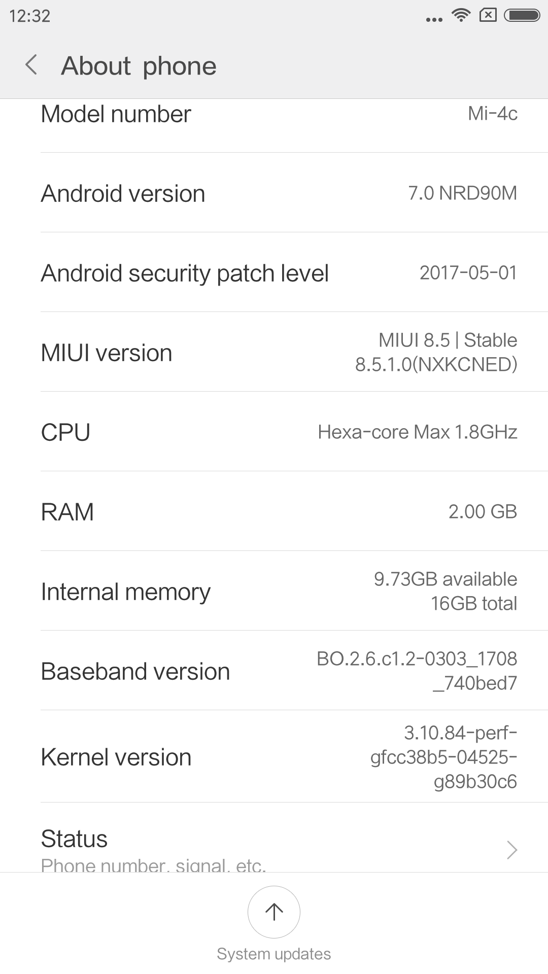

Μόλις τώρα πέρασα την fastboot rom και το τηλεφωνο άνοιξε κανονικά (επιτέλους)!!!
Τώρα έχω αποφασίσει να βάλω παλι αυτή που είχα πριν κάνω την αναβάθμιση δηλ.
την lolipop (αν θυμάμαι καλά 6.9.29).
Γίνεται? ή η fastboot που έχω περάσει είναι πιο νέα και δεν θα μπορώ να περάσω την άλλη?
Το TWRP 3.1.X.X πως θα το περάσω? -
Ποια fastboot πέρασες; Μπορείς να ανεβάσεις μια φωτο από τις Ρυθμίσεις => Σχετικά με το τηλέφωνο;
Υπάρχουν οδηγίες στο link για το πως θα περάσεις TWRP. Απλά μιας και εσύ έβαλες εφτάρα ROM θα πρέπει να βάλεις το TWRP για εφτάρα και μετά την xtrv την πιο πρόσφατη όπως σου έγραψα και παραπάνω. Φυσικά και ΝΑ ΜΗΝ βάλεις την παλιά ROM που είχες.
Βεβαιώσου ότι οι bootloader είναι ξεκλείδωτος πριν κάνεις οτιδήποτε.
Αυτο είναι
