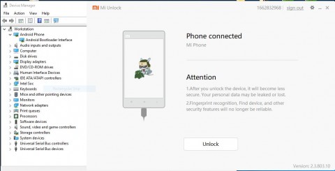

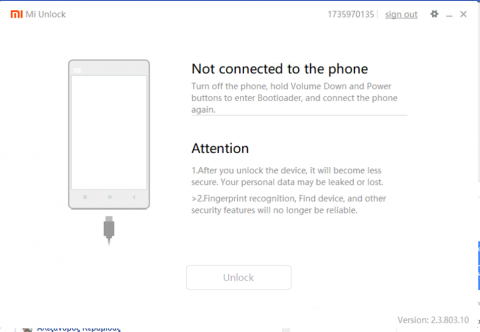

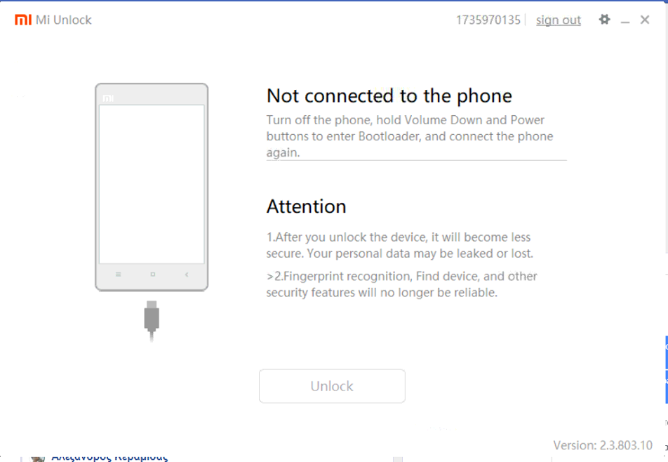

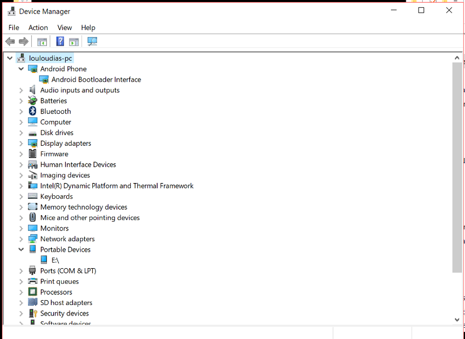

Τα εχω κανει ολα αυτα και δυστυχως δεν εχει βοηθησει.. τηνν xdi 1.03 εχω βαλει. Οπως και Google usb drivers κατευθειεαν απο google, αλλα και απο το Unlock tool. Ο υπολογιστης θα φταει σιγουρα, θα δοκιμασω αλλου με την πρωτη ευκαιρια.Ο/H George Kaggelaris έγραψε:

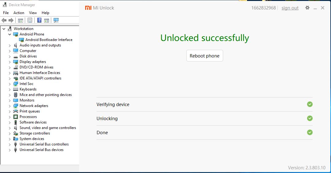

Εγώ δεν είχα κανένα πρόβλημα!![]()

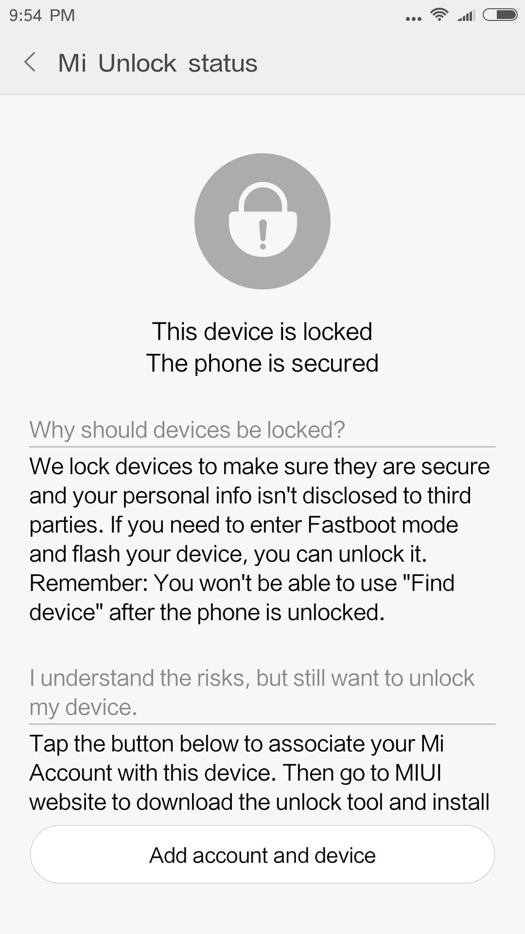

Αν και δε νομίζω να είναι αυτό, εντούτοις έχεις συνδέσει το Mi Account σου με το Mi Unlock Status;![]()
=============== Οκτ 23rd 2017, 10:37pm ===============

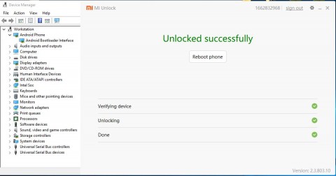

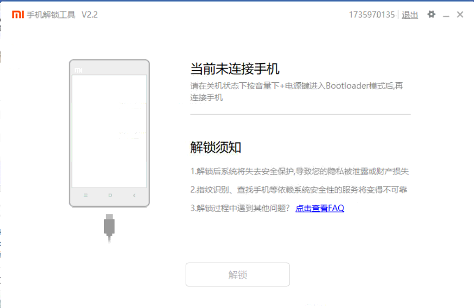

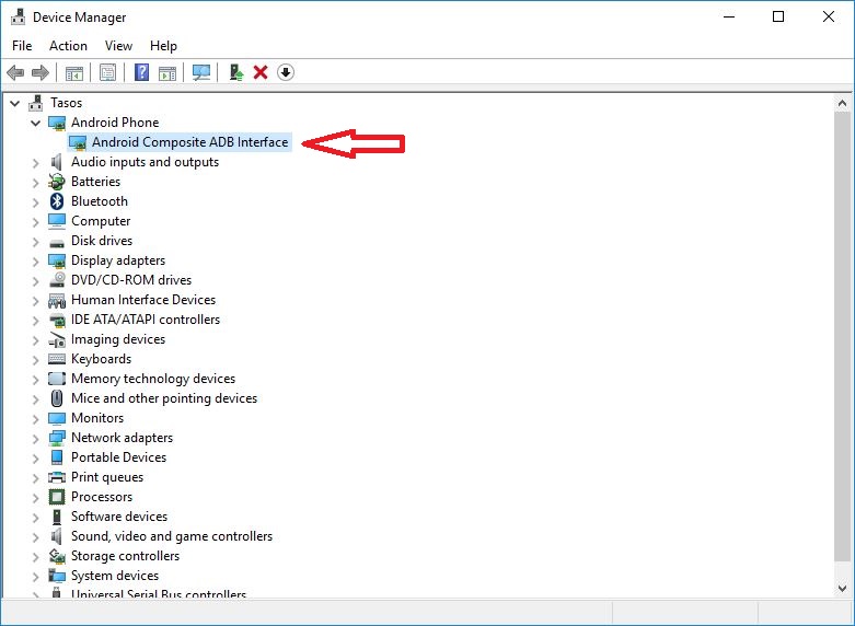

@Samurai ποιά έκδοση της αυτοματοποιημένης εγκατάστασης drivers (xdi) είχες βάλει αν θυμάσαι; Την 1.02 ή την 1.03;
Εiναι σημαντικό η έκδοση του προγράμματος οδήγησης για το Android bootloader Interface να είναι η έκδοση 16.0.0.0 (11/3/2016).
Αν δεν είναι έτσι, τρέξε το αρχείο MiUsbDriver.exe που βρίσκεται μέσα στο φάκελο του Mi Unlock Tool 2.3.803.10 ώστε να αναβαθμιστεί.
Μετά πήγαινε στο φάκελο driver/Win10 και κάνε δεξί κλικ στο android_winusb.inf και install.
Επιβεβαίωσε πατώντας στο γραναζάκι πάνω δεξιά στο εργαλείο ότι γράφει Driver Already Installed.
Μπες σε fastboot και δοκίμασε να ξεκλειδώσεις!![]()
