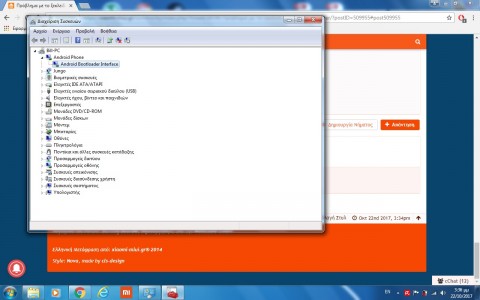

Σύνδεσε το κινητό με το pc βάλτο σε fastboot και ανέβασε φώτο από την διαχείριση συσκευών να δούμε πως το αναγνωρίζει

'Ετσι φαίνεται στη διαχείριση συσκευών όταν είναι σε fastboot
ok οι drivers

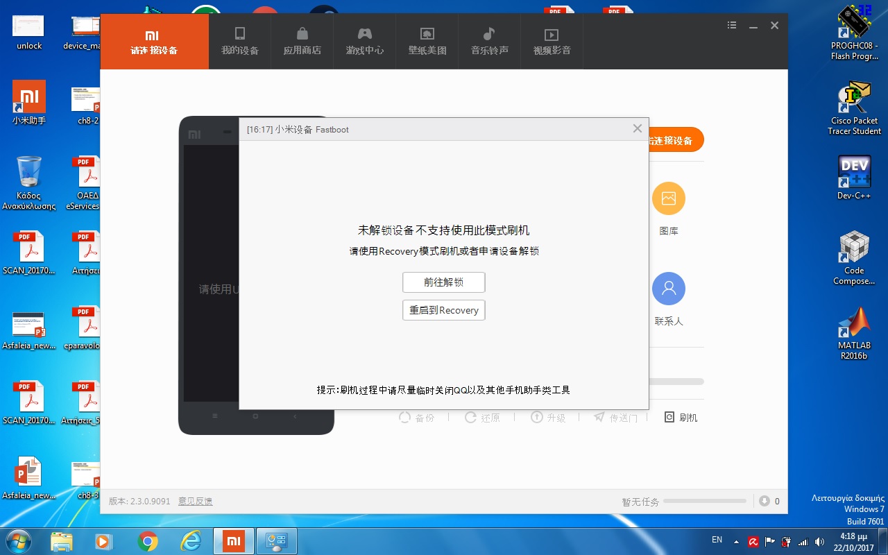

Δοκίμασε πάλι με το Mi PC Suite....Open-source is the future -
και αυτή είναι η εικόνα που παίρνω όταν ανοίγω το κινέζικο suite

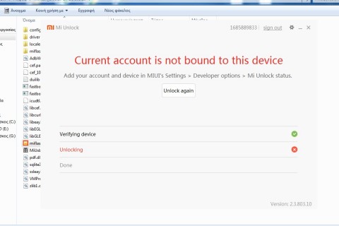

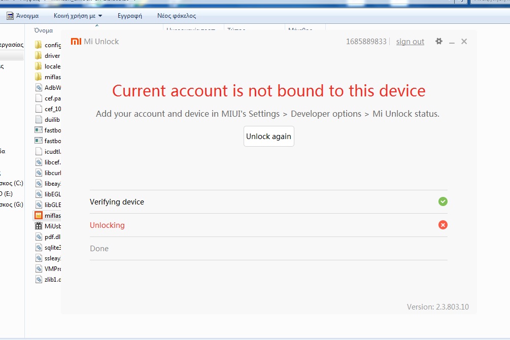

@George Kaggelaris Γιώργο το πρόβλημα είναι ότι με του πέρασε την xtrv την 7.10.19 του κλείδωσε o bootloader και το κινητό δεν ανοίγει, δεν μπορεί να ξεκλειδώσει γιατί του ζητάει να βαλει στο miunlock status το account.

@bilnas7 προσαπαθησες να δεις αν μπαινει twrp
κανε ακομη μια προσπαθεια με το pc suite, πρωτα συνθεσε το κινητο σε fastboot με το pc και μετα ανοιξε το pc suite(αλαξε και θυρα usb στο pc
αν δεν γινει κατι μετα πρεπει να το γυρισεις σε edl η με καλωδιο αν γυριζει η με το test point
