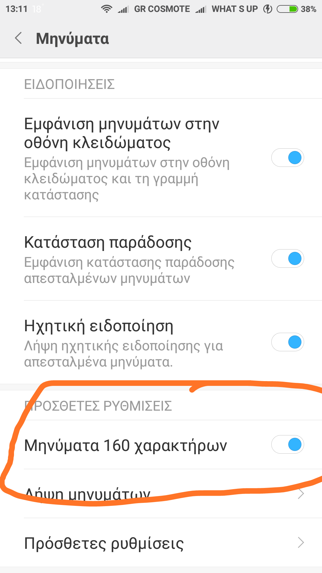

      Όπως έχουμε πει και παλαιότερα, για να δουλέψει η ενσωματωμένη λειτουργία αποστολής 160 χαρακτήρων, θα πρέπει (προς το παρόν) η τοποθεσία (region) της συσκευής να είναι ρυθμισμένη για Ελλάδα για όσους χρησιμοποιούν την δική μας ή την Global ROM, ή Πολωνία για όσους χρησιμοποιούν ROM από xiaomi.eu. Όλες οι απαραίτητες ρυθμίσεις για Ελλάδα (καθώς και διάφορες άλλες περιττές εφαρμογές) περιέχονται στα cust.img των global ROM αλλά όχι στις China ROM με αποτέλεσμα όποιος έχει κατεστραμμένο cust partition ή για οποιοδήποτε λόγο αναγκαστεί να περάσει China fastboot ROM και μετά βάλει την δική μας ή την Ευρωπαϊκή ROM να αντιμετωπίζει αυτό το πρόβλημα. Παλαιότερα μέσω της εγκατάστασης μιας κανονικής ROM (δικής μας ή Ευρωπαϊκής), γίνονταν οι απαραίτητες ρυθμίσεις κάθε φορά αλλά αυτό δεν γίνεται πλέον διότι ότι χρειάζεται ρυθμίζεται από το build.prop. Σβήνοντας λοιπόν τα περιεχόμενα του cust partition αναλαμβάνει το build.prop να ρυθμίσει την συσκευή όπως χρειάζεται για τις ανάγκες της δικής μας ή της Ευρωπαϊκής ROM και ενεργοποιείται η επιλογή Use GSM Alphabet ή Μηνύματα 160 χαρακτήρων όπως έχει μεταφραστεί στην Ελληνική γλώσσα.
      Για να έχετε φτάσει στο σημείο να έχετε custom ROM, πρέπει να ξέρετε πως να χρησιμοποιείτε τις εντολές adb και fastboot, οπότε κάντε flash το παρακάτω συνημμένο κενό cust.img μέσω fastboot με την εντολή
      fastboot flash cust cust.img και μετά δώστε την εντολή fastboot reboot
      Μην ξεχάσετε μετά να πάτε στις ρυθμίσεις της εφαρμογής Μηνύματα και να ενεργοποίησετε την παραπάνω επιλογή Use GSM Alphabet (Μηνύματα 160 χαρακτήρων) που είναι πλέον ορατή ;)
