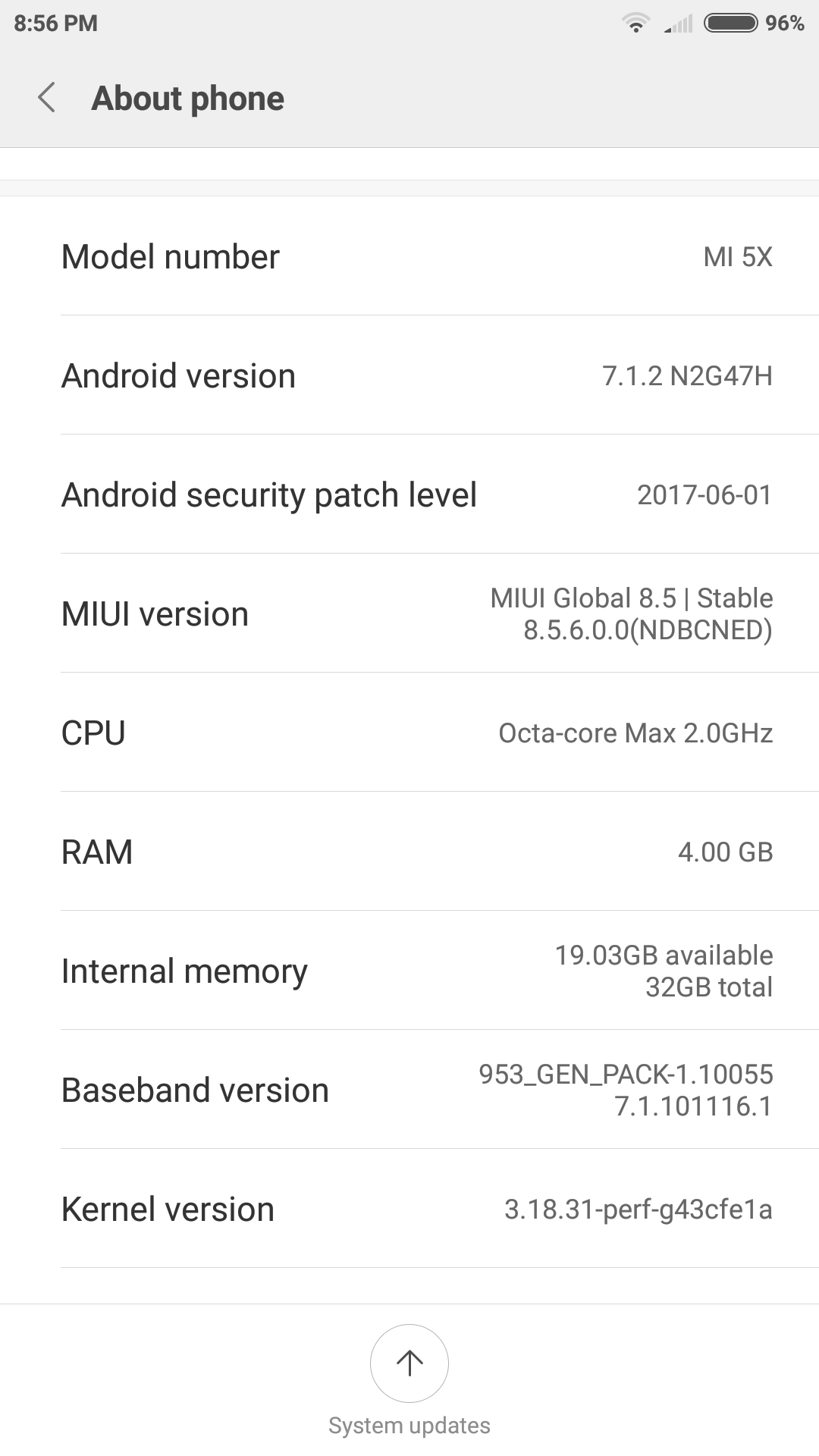

    • Φιλε μου ανέβασε μι φωτο απο το /Ρυθμίσεις/Σχετικά με το τηλ να δούμε λίγα περισσότερα για την rom. Απο που το αγόρασες ??
    • Ο/H KozyWozy έγραψε:
      MIUI Version: MIUI Global 8.5 | Stable ( 8.5.6.0.0 NDBCNED)
      Από που το αγόρασες;
      Εχει unofficial rom MHN κάνεις τίποτα! :)
      Mi account έφτιαξες;

      Ναι έχω φτιάξει

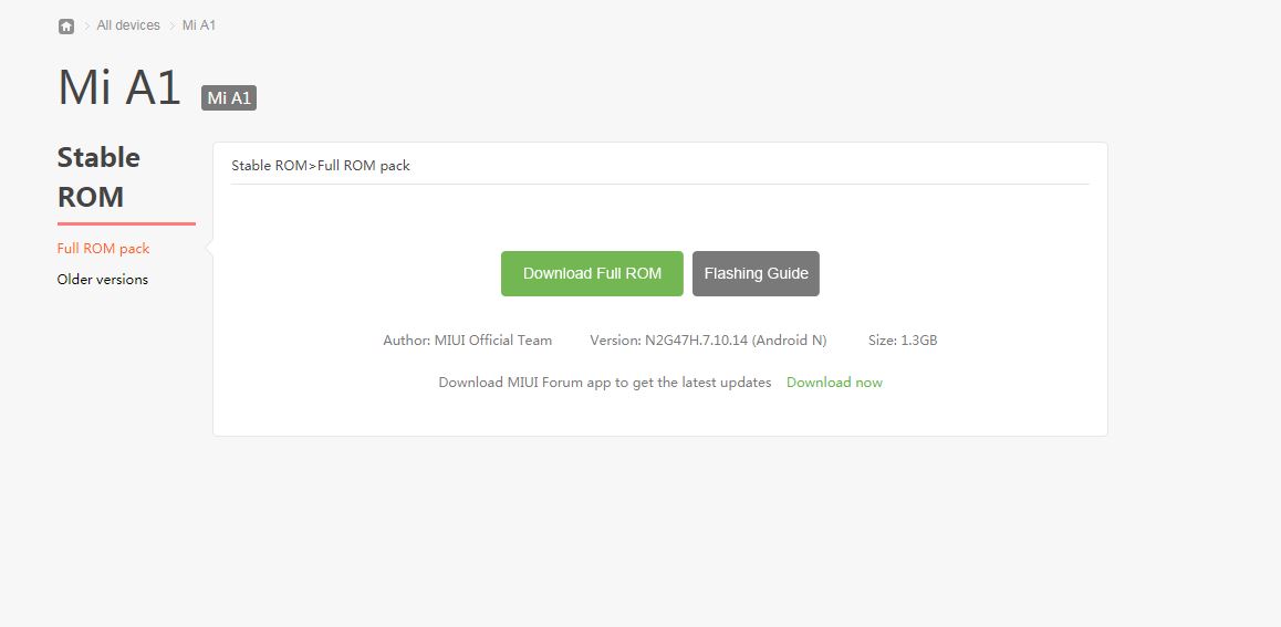

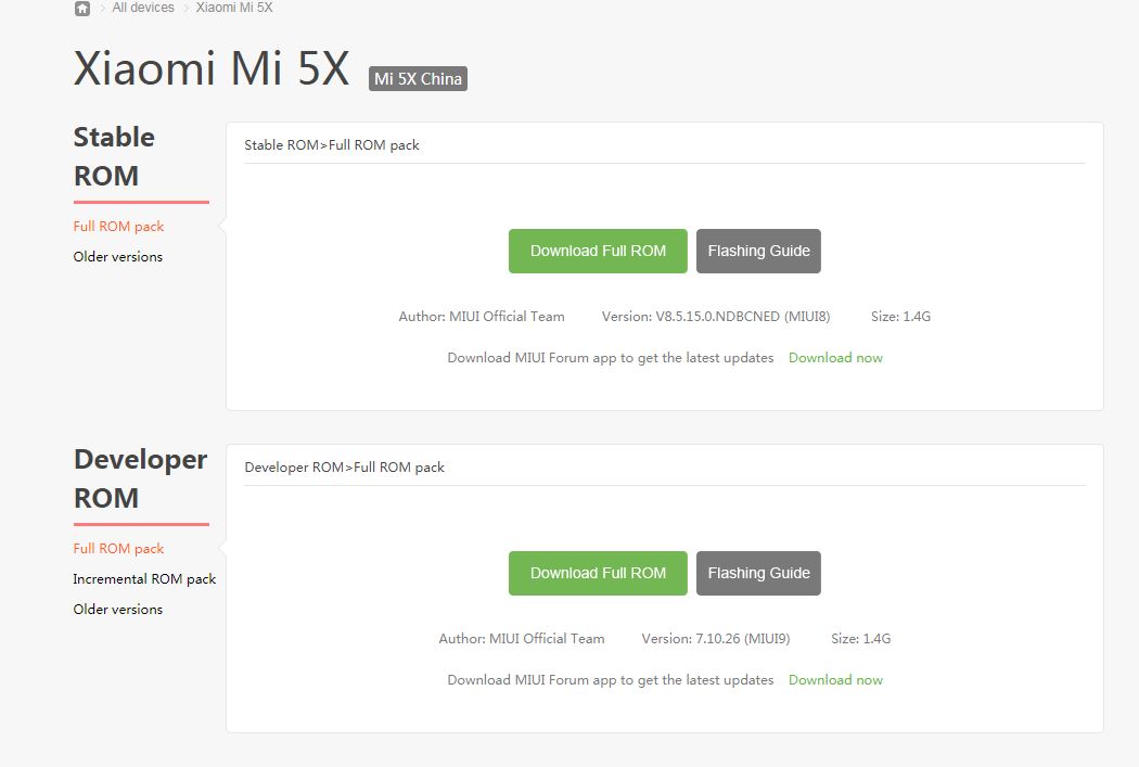

    • Φϊλε μου αν είχες συσκευή με κανονική rom ΔΕΝ θα έγραφε σε καμια περίπτωση Global. Γιατί απλά δεν υπάρχει Global για το 5x, και θα έγραφε ενα απο τα νούμερα που φαινονται στο ss που ανεβασα.
      Πάρε λοιπόν την συσκευή και πήγαινε την πίσω στον πωλητή και ζήτα τα χρήματα σου πίσω...
      Εχουν βάλει την rom απο το A1. Βλέπεις το Version ?? Εϊναι περίπου ίδιο με το Android Version της φωτο που ανεβασες!!
      Και καλυτερα μην το πειράζεις άλλο ... μπορεί να brick-άρει ανα πάσα στιγμή
