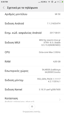

Καλημέρα. Μπορείς να ανεβάσεις εδώ μια φωτο από τις Ρυθμίσεις => Σχετικά με το τηλέφωνο να δούμε ποια ROM έχεις;

Είναι πολύ βασικό να ξέρουμε με ποια ROM ήρθε το κινητό όπως επίσης αν ξεκλείδωσες εσύ τον bootloader ή ήρθε ξεκλείδωτος.
Ποιο TWRP πέρασες; Μπούταρε στην xtrv;

Όπως ανεφερα μόλις έβαλα την twrp αργούσε πολύ να ανοίξει οπότε έκανα απευθείας sideload την ελληνική οπότε δεν μπορούσα να μπω να δω τι φορούσε πάνω
