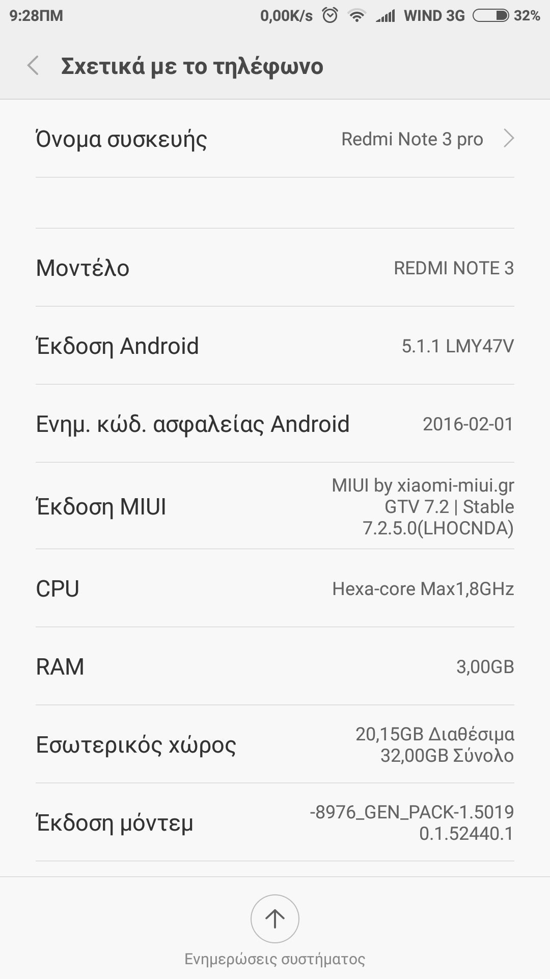

Βοηθεια στην επιλογη ρομ και εγκατασταση ρομ
Θέλεις τη ROM του forum ή την τελευταία global stable;____________________________________________________________
Redmi Note 11 Pro
MIUI Global 13.0.1.0 (SGDEUXM) -
εχεις το kenzo.
Η τελευταία είναι αυτή:

ειναι παλιά αυτή που έχεις, νομίζω πρέπει. Περίμενε μπας και ξέρει κάποιος καλλίτερα.
Θα έλεγα ότι ο καλύτερος τρόπος είναι να περάσεις πρώτα την τελευταία fastboot rom για την συσκευή σου και μετά εκ νέου την ελληνική.
Αυτό σημαίνει όμως ότι θα χαθούν όλα από την συσκευή οπότε φρόντισε πρώτα για αντίγραφα από τα προσωπικά σου δεδομένα (επαφές, φώτο, βίντεο κτλ)

ακολουθω αυτους τους οδηγους παρακατω?
Ελληνικός οδηγός αναβάθμισης από Android 5.1.1 σε Marshmallow 6.0.0 για το Redmi Note 3 Pro (Kenzo) -
Θετική ΑπάντησηΝαι, θέλει υπολογιστή, αν έχεις κρατήσει αντίγραφα πας με αυτούς τους οδηγούς:
1. Unbrick ή Καθαρή Εγκατάσταση FastBoot Rom με το Mi Flash (SnapDragon)
2. Γενικός οδηγός εγκατάστασης της Ελληνικής ρομ XTRV σε όλα τα κινητά Xiaomi
Με τον 1ο θα βάλεις την τελευταία fastboot rom αι με τον 2ο περνάς ξανά την ελληνική.
Αφού βάλεις την fastboot rom κάνε και έλεγχο του bootloader πρώτα γιατί μπορεί να κλειδώσει
