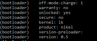

Υπάρχει ένα θεματάκι στην ορολογία
Για να μπορείς να βάζεις την ελληνική rom χρειάζεσαι ξεκλείδωτο bootloader (προφανώς αυτό εννοείς root).
H root πρόσβαση όμως έχει να κάνει με την rom που έχεις ήδη περάσει. Είναι η δυνατότητα να έχεις πρόσβαση και να μπορείς να κάνεις επεμβάσεις και αλλαγές, σε σημεία του συστήματος που δεν μπορείς σαν απλός χρήστης. To root είναι άσχετο με τη δυνατότητα φλασαρίσματος διαφόρων rom και το κάνουμε φλασάροντας μέσω twrp είτε το supersu, είτε το magisk.
Για να δεις λοιπόν αν η συσκευή σου είναι ακόμη ξεκλείδωτη, άρα να έχεις τη δυνατότητα αν θες να βάλεις τη δική μας rom, πρέπει να έχεις στον υπολογιστή σου drivers (αφού περνάς rom μέσω fastboot έχεις), να συνδέσεις τη συσκευή σου στον υπολογιστή σε fastboot mode και να κάνεις τον έλεγχο: Πως ελέγχουμε αν ο bootloader είναι κλειδωμένος ή ξεκλείδωτος -
'Οντως υπήρχε θεματάκι στην ορολογία αλλά όλα κομπλέ!! Τα εξήγησες τέλεια!!
Πάνω στο πρόβλημα τώρα, μιας κ αυτές τις μέρες δεν έχει κλείσει καθόλου η συσκευή και γενικά έχω σύνδεση στο wifi, έχω αρχίσει κ σκέφτομαι μήπως είναι πρόβλημα hardware, καθώς πέραν της κλασσικής εγκατάστασης νέων ρομ, δεν έχω πειράξει οτιδήποτε άλλο στη συσκευή για να μπλοκάρει έτσι το λειτουργικό σύστημα. Οπότε σκέφτομαι μήπως έχει πρόβλημα ο δέκτης wifi. Καθώς και αν είναι μαζί με του bluetooth, καθώς όταν κολλάει, κολλάνε μαζί κ δεν έχω σε κανένα από τα δύο δυνατότητα σύνδεσης. Εμφανίζουν δηλαδή τα ίδια συμπτώματα.
