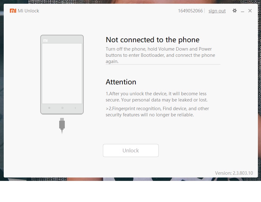

Πατάς επτά φορές miui version για να ανοίξει το υπομενού developer options, enable oem unlock, enable usb debbuging και βάζεις και mi account, στο developer options και ξαναδοκιμάζεις να ξεκλειδώσεις , μετά ανεβάζεις εδώ το screenshot που σου βγάζει το mi unlock tool στην προσπάθεια που έκανες. -
Μια χαρά την τελευταία φοράς, κάνε αυτά που σου είπα.

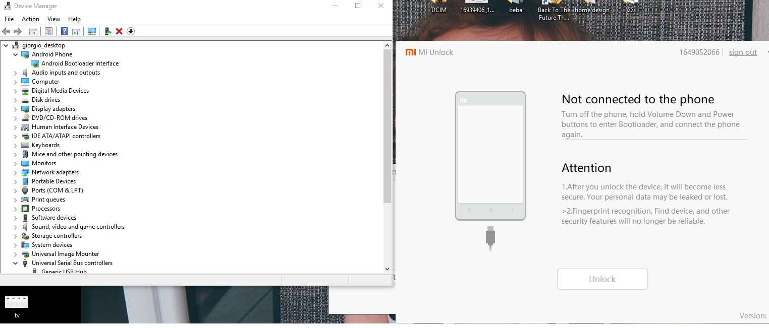

Επίσης ανέβασε μια φώτο από την διαχείριση συσκευών του υπολογιστή, ενώ το έχεις συνδεδεμένο σε fastboot mode να δούμε εάν και πως το αναγνωρίζει ο υπολογιστής
Δοκίμασε reboot και στα δύο και σύνδεσέ το σε άλλη θύρα usb 2.
Δοκίμασε και άλλο καλώδιο εάν έχεις, όλα δείχνουν σωστά αλλά το unlock tool δεν το διαβάζει, οπότε πάμε σε πρόβλημα συνδεσιμότητας (usb, καλώδιο, υπολογιστής κτλ)

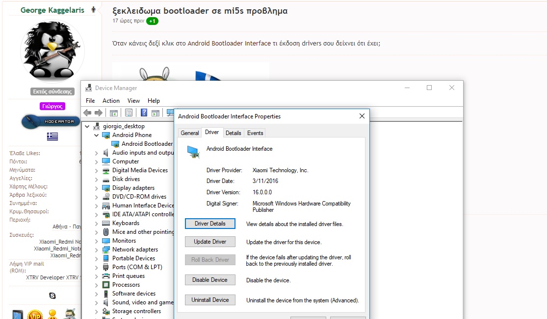

Σωστή είναι η έκδοση. Κάτι άλλο συμβαίνει...
