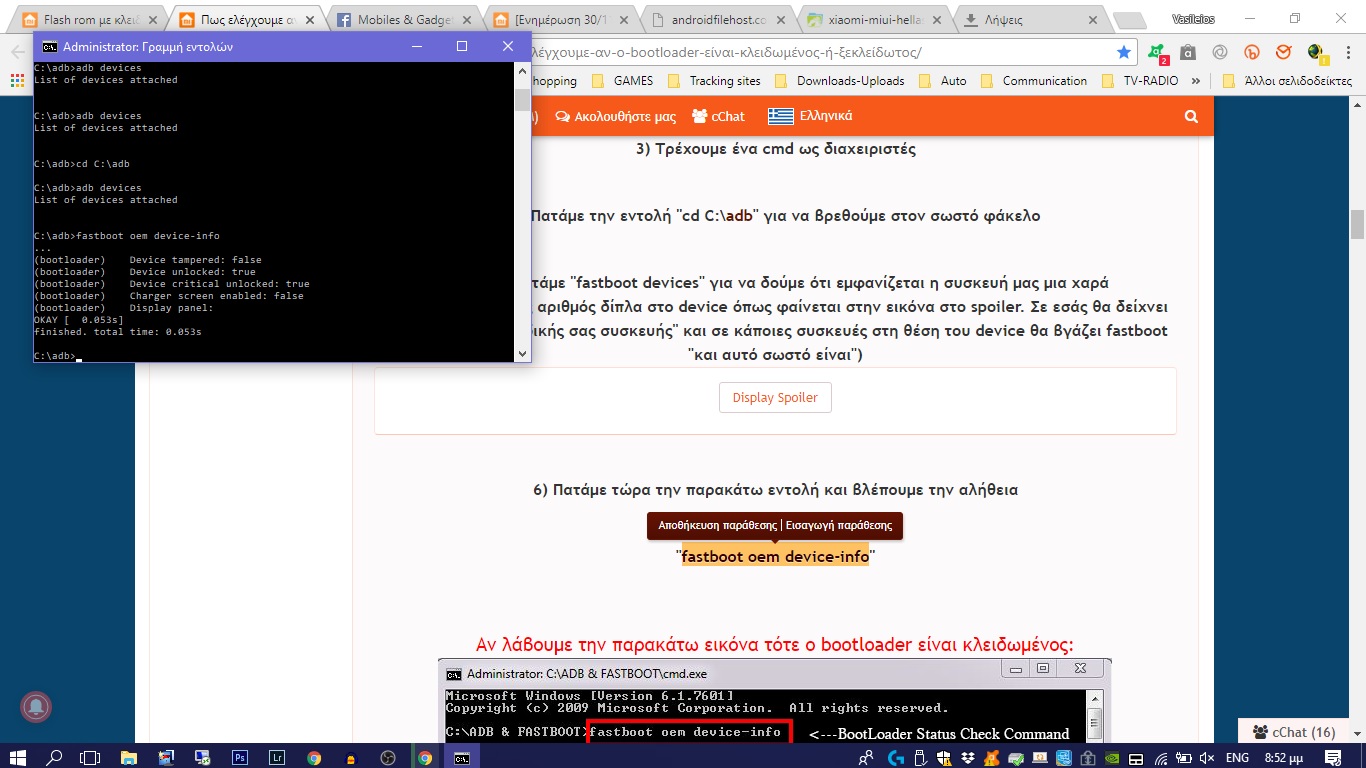

ελα πειτε... τα βηματα σωστα...
Είπαμε να δοκιμάσεις αυτό το twrp, οπότε κατέβασέ το στον υπολογιστή σου
Ελέγχεις αν ο bootloader είναι ξεκλείδωτος ==> ΠΩΣ ΕΛΕΓΧΟΥΜΕ ΑΝ Ο BOOTLOADER ΕΙΝΑΙ ΚΛΕΙΔΩΜΕΝΟΣ Ή ΞΕΚΛΕΙΔΩΤΟΣ
Αποσυμπιέζεις το adb.zip στον υπολογιστή σου (βάλτο στο C σε ένα φάκελο adb)
Μετά στον υπολογιστή σου πατάς την έναρξη και στο search γράφεις cmd ==> enter (θα το ανοίξεις ως διαχειριστής). Στο command prompt που σου άνοιξε πληκτρολογείς cd C:\adb και πατάς enter.
Συνδέεις το κινητό στον υπολογιστή και πας Ρυθμίσεις ==> Πρόσθετες ρυθμίσεις ==> Επιλ. για προγραμματιστές ==> και ενεργοποιείς το USB Debugging (Εντοπισμός σφαλμάτων USB)
Αφού έχεις κατεβάσει τη rom, πέρασέ τη χύμα στο κινητό (έτσι όπως είναι ζιπαρισμένη).
Πας στη γραμμή εντολών (command prompt) που είχες ανοίξει από πριν και πληκτρολογείς adb devices.
Κάνε μέχρι εδώ ότι σου είπα και πες μου τι μήνυμα σου βγάζει για να πάμε παρακάτω

Όταν πατάς adb devices, στο κινητό μήπως σου εμφανίζεται κάτι τέτοιο?
Drivers στον υπολογιστή σου έχεις περάσει έτσι? ==> ΑΥΤΟΜΑΤΟΠΟΙΗΜΕΝΗ ΕΓΚΑΤΑΣΤΑΣΗ DRIVERS ΓΙΑ ΚΙΝΗΤΑ XIAOMI ΣΕ ΟΛΑ ΤΑ WINDOWS X64 & X86Open-source is the future -
ναι εβγαλε αυτο και πατησα οκ...drivers έχω περάσει κανονικα...
