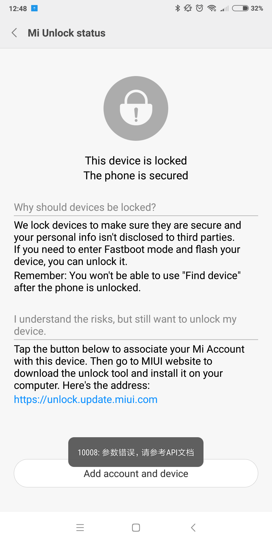

Καλησπέρα σε όλους, πρόσφατα πήρα το Mi Mix 2. Μόλις το παρέλαβα μέσω του XiaomiTool το γύρισα από China Stable σε Global Stable MIUI 9 μέχρι να μου δώθεί η έγκριση για να το
ξεκλειδώσω. Με τη παραλαβή του γνωστού SMS ότι έχω την άδεια να το ξεκλειδώσω προσπάθηκα και μου έβγαλε Error το Mi Unlock Tool ότι δε μπορεί να προσωρήσει γιατί δεν έχει συνδεθεί
η συσκευή μου με το Mi Account.
Πήγα στο Developer Settings άνοιξα το OEM Unlock, και στο Mi Unlock Status μόλις πατάω "Add Account and Device" μένει εκεί και βγάζει ένα Error στα κινέζικα.
Διάβασα στο Mi Forum ότι είχα και άλλοι αυτό το πρόβλημα. Δοκίμασα να βρω κάποιο VPN να συνδεθώ σε Server Κίνας όπως κάποιοι προσπάθησαν στο Mi Forum αλλά δε κατάφερα κάτι.
Έχει κανείς συναντήσει το παραπάνω πρόβλημα; Βρήκε λύση;

Κατάφερα τελικά με το PlexVPN να το κάνω add το Mi Account μετά από "χίλιες" προσπάθειες.
