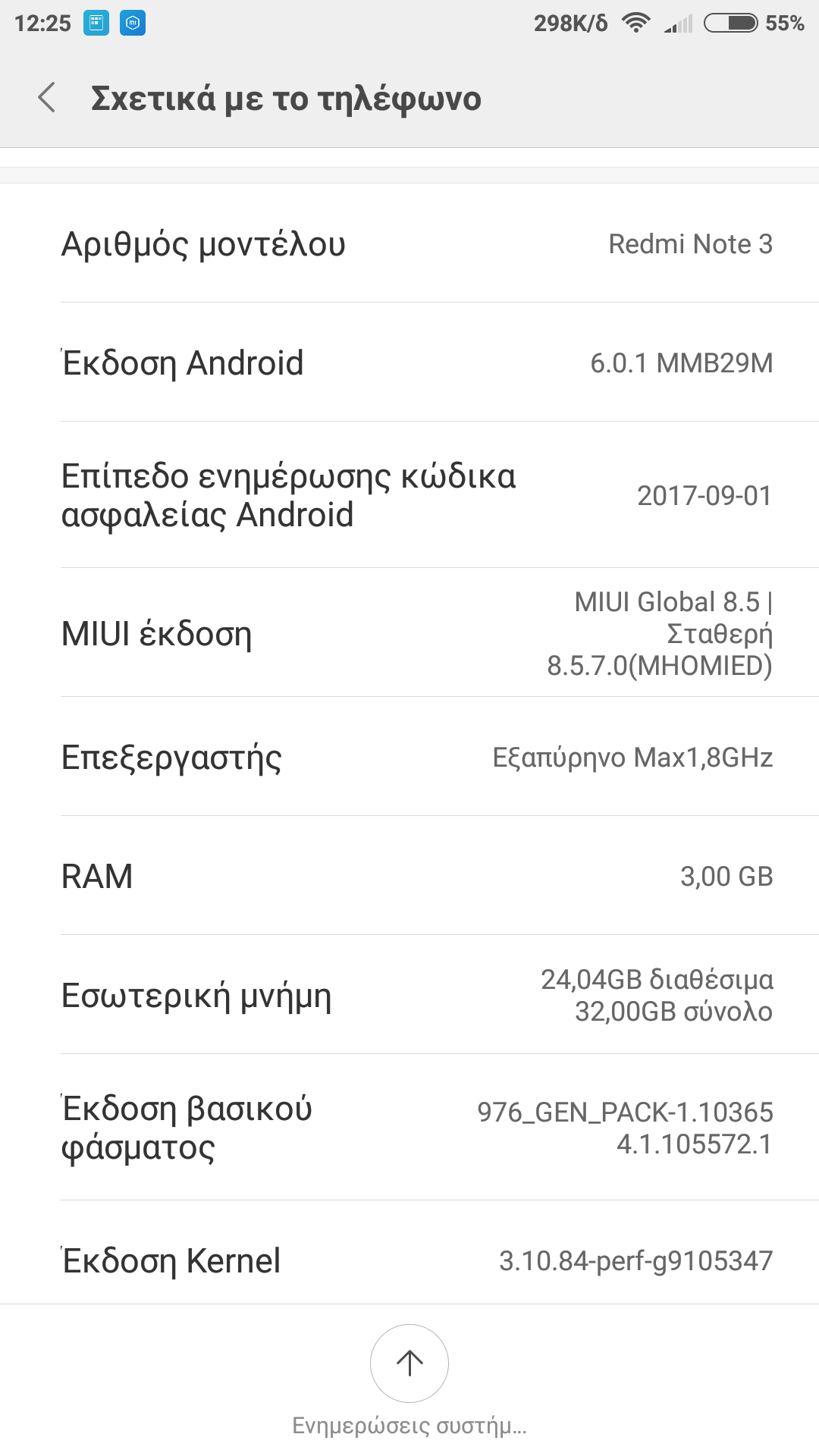

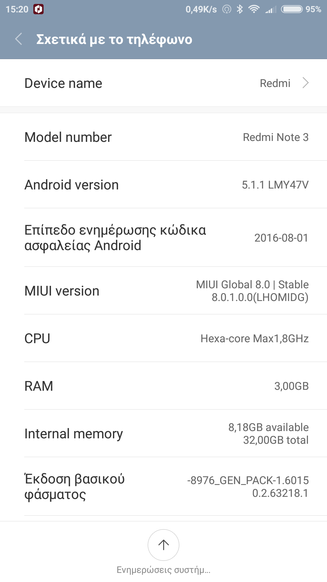

Θα μπορούσες να ανεβάσεις μια φωτογραφία από τις Ρυθμίσεις => Σχετικά με το τηλέφωνο να δούμε ποιά ROM έχεις;
H ROM που έχεις είναι unofficial - πειραγμένη ή κοινώς μαϊμού στην καθομιλουμένη!
Θα πρέπει πρωτίστως να απαλλαγείς από αυτήν το συντομότερο, καθώς σε μεγάλο ποσοστό ευθύνεται για το πρόβλημα που αντιμετωπίζεις και σίγουρα θα σου προκαλέσει και άλλα στο μέλλον!

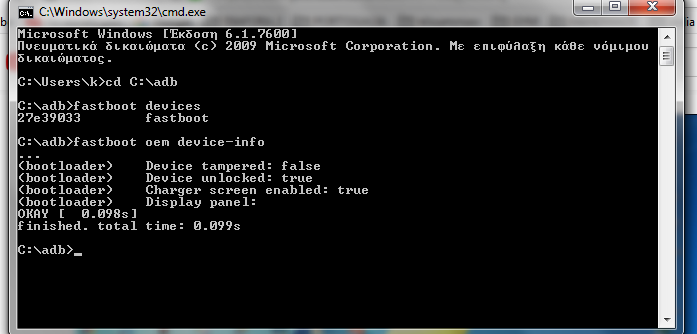

και κάνε τον εξής έλεγχο: => Πως ελέγχουμε αν ο bootloader είναι κλειδωμένος ή ξεκλείδωτος

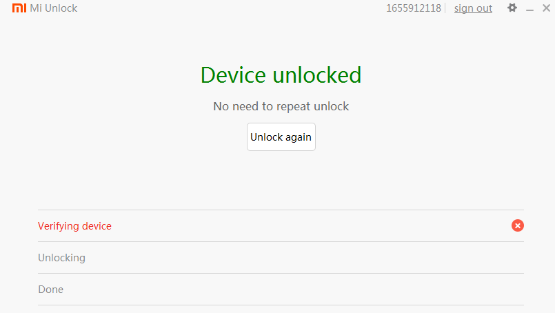

Παράλληλα κάνε και αίτηση για ξεκλείδωμα του bootloader να τρέχει => Διαδικασία αίτησης και ξεκλειδώματος του Bootloader - Mi Flash Unlock Tool - [ΞΕΚΛΕΙΔΩΜΑ BOOTLOADER]

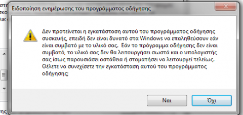

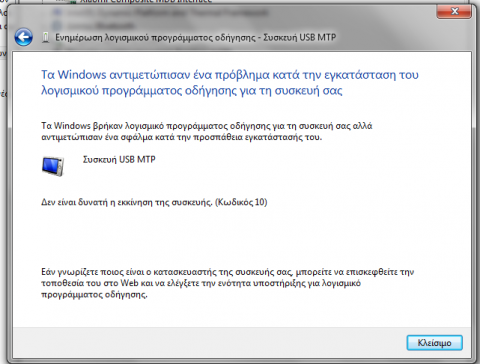

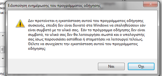

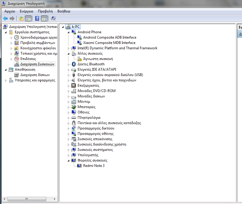

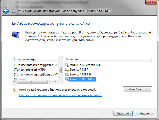

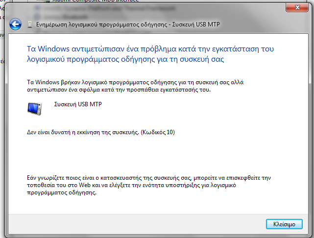

Έβαλες Drivers και δε στο αναγνωρίζει ως MTP; Μπορώ να δω τη διαχείριση συσκευών;
Είσαι και ξεκλείδωτος.
