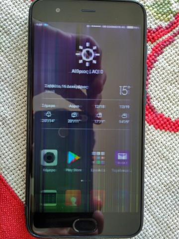

Άσπρες κάθετες γραμμές στην οθόνη του MI6 [SOLVED]
- Διορθώθηκε

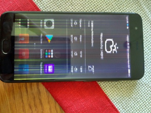

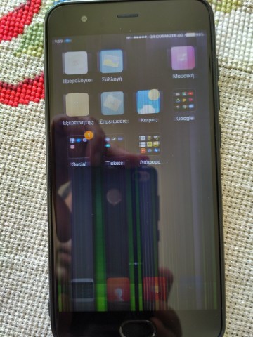

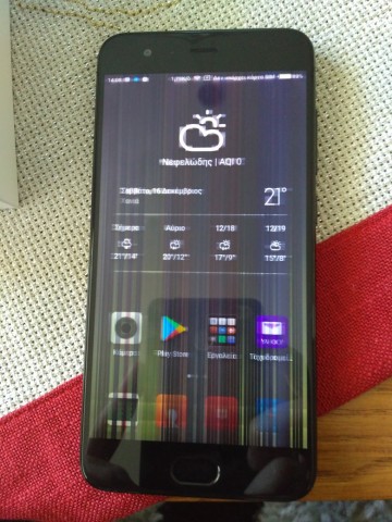

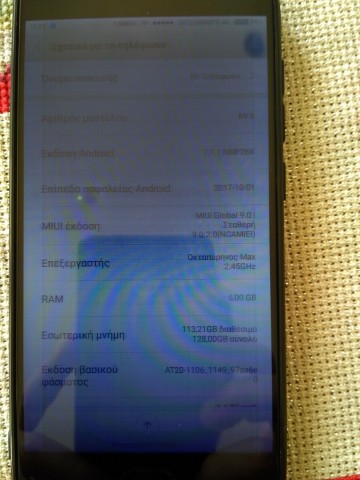

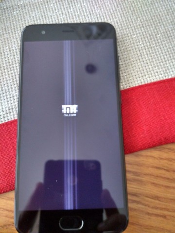

Εδω σας παραθετω τι βλέπω.

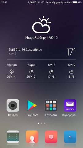

Τώρα ανεβασε ενα screenshot απο την οθόνη του καιρού.. Screenshot ομως, όχι φωτό όπως πριν
Το screenshot του κινητου ειναι κανονικο.
Το προβλημα είναι καθαρά στην οθόνη σου και όχι σε κάτι άλλο πχ mobo. Καλό θα είναι να ενημερώσεις άμεσα τον πωλητή, δίνοντας και τις φωτο που ανεβασες εδω.

Ευχαριστώ πολύ για όλα, τώρα θα του στείλω νέο email και με το screenshot.
Άλλη μια ερώτηση έχω, αν το πήγαινα στην infoquest για να το επισκευάσουν ξέρει κανένας πόσο περίπου θα μου κόστιζε? -
ούτε καν να το σκεφτείς...
πίσω και επισκευή ή αντικατάσταση με καινούριο...
εκτός και αν αισθάνεσαι τολμηρός, να παραγγείλεις την ανταλλακτική οθόνη με κανα 70ρι-80ρι και να την περάσεις σε κανα συνοικιακό μαγαζί με κανα 20ρι-30ρι...ξέρεις όμως ότι οφείλεται μόνο εκεί το πρόβλημα?Είναι επικίνδυνο να έχεις δίκιο, όταν η εξουσία έχει άδικο!!
