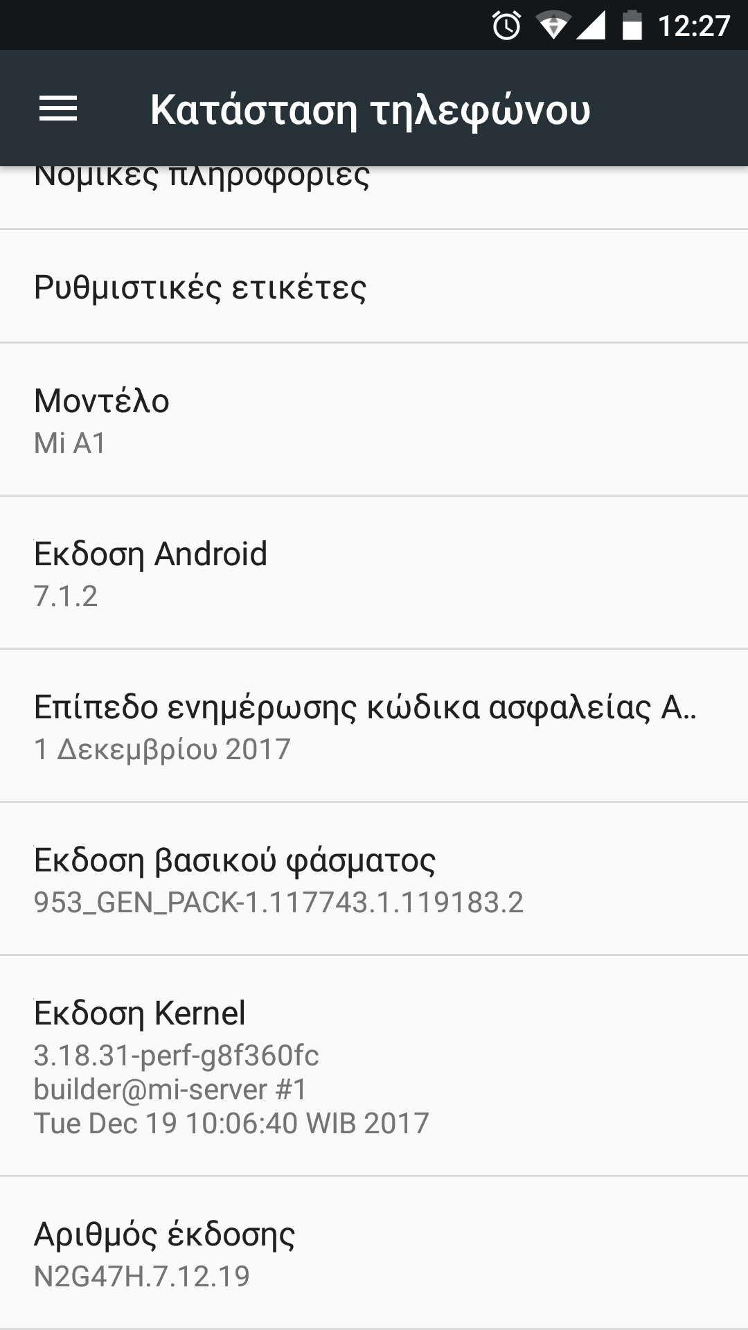

Ανέβασε ένα about phone να δούμε την έκδοση του λογισμικού που έχεις. -

Από πού το αγόρασες; Άλλες πληροφορίες δεν έχω. -
Από το banggood. Από Κίνα έχει έρθει. Δεν υπάρχει τρόπος να δούμε αν υποστηρίζει Β20?

Τώρα το κοίταξα πάλι. Έχω την global έκδοση. Λογικά θα έπρεπε να πιάνει 4g -
Το Global Version δεν σημαίνει απαραίτητα ότι έχει Β20.
