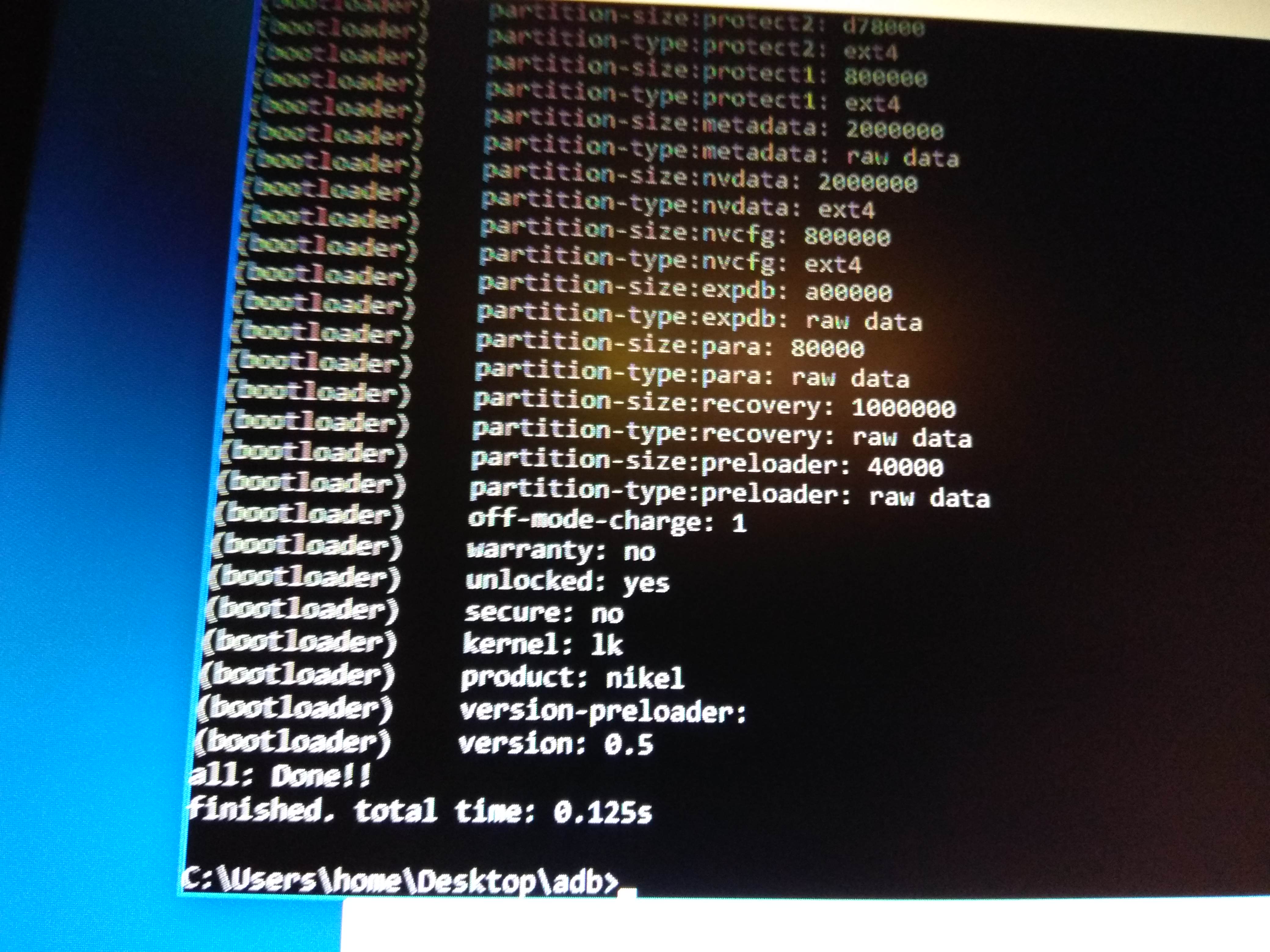

Τσέκαρε και ανέβασε screenshot με το αποτέλεσμα.
Μην αγχώνεσαι για το twrp γιατί δεν έχεις twrp έχεις stock recovery , αλλιώς δεν θα άνοιγε το κινητό χωρίς να τροποποιήσεις το boot.img
Καλό είναι να τον κλειδώσεις με την εντολή fastboot oem lock σε fastboot mode , adb και cmd , και να τον ξεκλειδώσεις με τον δικό σου λογαριασμό , μην γίνει καμία στραβή.
Ή να φλασάρεις fastboot rom με mi flash με την επιλογή clean all and lock.
Θα κοντύνεις όμως διαδρομές C:adb , μην χρησιμοποιείς μεγάλες διαδρομές.
