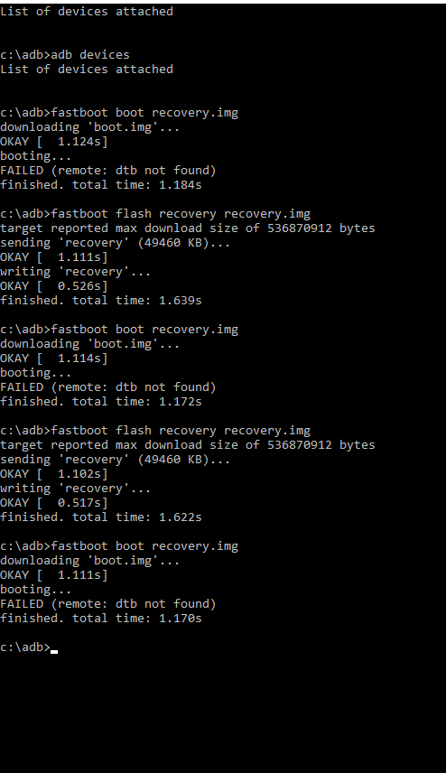

Γεια σας εχω την stable 9 την τελευταια ,ειχα κανει μια βλακεια και ειχα βαλει την κινεζικη και εμεινε μεσα το mi REcovery πηγα να περασω με τον οδηγο το twrp
Αν σε περίπτωση αποτύχει το τηλέφωνο να κάνει Reboot στο TWRP, τότε....
επισης ο υπολογιστης τωρα δε διαβαζει την συσκευη !
Device tampered: false
(bootloader) Device unlocked: true
(bootloader) Device critical unlocked: true
(bootloader) Charger screen enabled: false
(bootloader) Display panel:
- Πληκτρολογούμε fastboot flash recovery recovey.img
- Μετά δε θα το αφήσετε να κάνει reboot σε κανονική λειτουργία γιατί υπάρχει script που επαναφέρει το Mi Recovery.
- Θα πατήσετε σταθερά το Volume (+) & Power Button ταυτόχρονα, μέχρι να ανάψει ξανά και να μπει κατευθείαν σε recovery και θα είστε με twrp.
