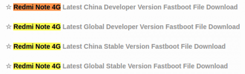

Με την προϋπόθεση ότι το έχεις σίγουρα το redmi note 4g, πας εδώ Xiaomi MIUI Official Forum και κατεβάζεις τη rom που προτιμάς μεταξύ global stable και global developer.

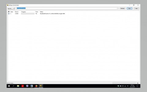

Τελικά σε όλες τις ROM που βάζω το miflash μου βγάζει το παρακάτω μύνημα.
[00000774]CreateManagedObject(1261): Ακαθόριστο σφάλμα(0x80131604)
[00000774]GetFactoryObject(1305): Ακαθόριστο σφάλμα(0x80131604)
[00000774]GetFactoryObject(1326): Η καθορισμένη υπηρεσία δεν υπάρχει.(0x800704db)
[00000774]GetSearchPath(1381): Η καθορισμένη υπηρεσία δεν υπάρχει.(0x800704db)
[00000D74]CEmergencyFlasher::IsQPSTServer(634): Δεν έχει υλοποιηθεί(0x80004001)
[00000D74]COM6 0.22 Open serial port "\\.\COM6"
[00000D74]COM6 0.22 Load programmer "C:\Users\ΑΛΕΞΑΝΔΡΟΣ\Desktop\xiaomi\ROMS\Xiaomi_Redmi_Note_4G_V8.1.1.0.KHICNDI_20161107_4.4_China\Firmware\images\MPRG8926.mbn"
[00000D74]DownloadFlashProgrammerDMSS(483): Έγινε προσπάθεια να φορτωθεί ένα πρόγραμμα με εσφαλμένη μορφή.(0x8007000b)
[00000D74]DownloadFlashProgrammerAndMiniKernel(936): Έγινε προσπάθεια να φορτωθεί ένα πρόγραμμα με εσφαλμένη μορφή.(0x8007000b)
[00000D74]COM6 0.23 Open programmer "C:\Users\ΑΛΕΞΑΝΔΡΟΣ\Desktop\xiaomi\ROMS\Xiaomi_Redmi_Note_4G_V8.1.1.0.KHICNDI_20161107_4.4_China\Firmware\images\MPRG8926.mbn"
[00000D74]COM6 0.23 Receiving hello packet
[00000D74]COM6 0.23 Send hello response
[00000D74]COM6 0.23 ReadDataPacket id 13, offset 00000000, length 80
[00000D74]COM6 0.23 ReadDataPacket id 13, offset 0x000050, length 4096 -
Η fastboot rom από έτσι ---> "C:\Users\ΑΛΕΞΑΝΔΡΟΣ\Desktop\xiaomi\ROMS\Xiaomi_Redmi_Note_4G_V8.1.1.0.KHICNDI_20161107_4.4_China\Firmware\images\MPRG8926.mbn"
Να γίνει έτσι ---> "C:\Xiaomi_Redmi_Note_4G_V8.1.1.0.KHICNDI_20161107_4.4_China\Firmware\images\MPRG8926.mbn" -
Πάλι το ίδιο βγάζει.
[000034BC]CreateManagedObject(1261): Ακαθόριστο σφάλμα(0x80131604)
[000034BC]GetFactoryObject(1305): Ακαθόριστο σφάλμα(0x80131604)
[000034BC]GetFactoryObject(1326): Η καθορισμένη υπηρεσία δεν υπάρχει.(0x800704db)
[000034BC]GetSearchPath(1381): Η καθορισμένη υπηρεσία δεν υπάρχει.(0x800704db)
[000035EC]CEmergencyFlasher::IsQPSTServer(634): Δεν έχει υλοποιηθεί(0x80004001)
[000035EC]COM6 0.22 Open serial port "\\.\COM6"
[000035EC]COM6 0.22 Load programmer "C:\Xiaomi_Redmi_Note_4G_V8.1.1.0.KHICNDI_20161107_4.4_China\Firmware\images\MPRG8926.mbn"
[000035EC]DownloadFlashProgrammerDMSS(483): Έγινε προσπάθεια να φορτωθεί ένα πρόγραμμα με εσφαλμένη μορφή.(0x8007000b)
[000035EC]DownloadFlashProgrammerAndMiniKernel(936): Έγινε προσπάθεια να φορτωθεί ένα πρόγραμμα με εσφαλμένη μορφή.(0x8007000b)
[000035EC]COM6 0.22 Open programmer "C:\Xiaomi_Redmi_Note_4G_V8.1.1.0.KHICNDI_20161107_4.4_China\Firmware\images\MPRG8926.mbn"
[000035EC]COM6 0.22 Receiving hello packet
[000035EC]COM6 0.22 Send hello response
[000035EC]COM6 0.22 ReadDataPacket id 13, offset 00000000, length 80
[000035EC]COM6 0.22 ReadDataPacket id 13, offset 0x000050, length 4096 -
Ανεβασε screenshot και άλλαξε το στο μικρότερο δυνατό, σαν παράδειγμα
C:/Xiaomi
Και βάλε το περιεχόμενο του συμπιεσμένου αρχείου εκεί. -
Το ανέβασα πάλι.Πιο καλό δεν μπορώ
Δεν διακρίνεται τίποτα φίλε μου, κάνε ένα πιο κοντινό.
Με το τελευταίο βγάζει αυτά.
